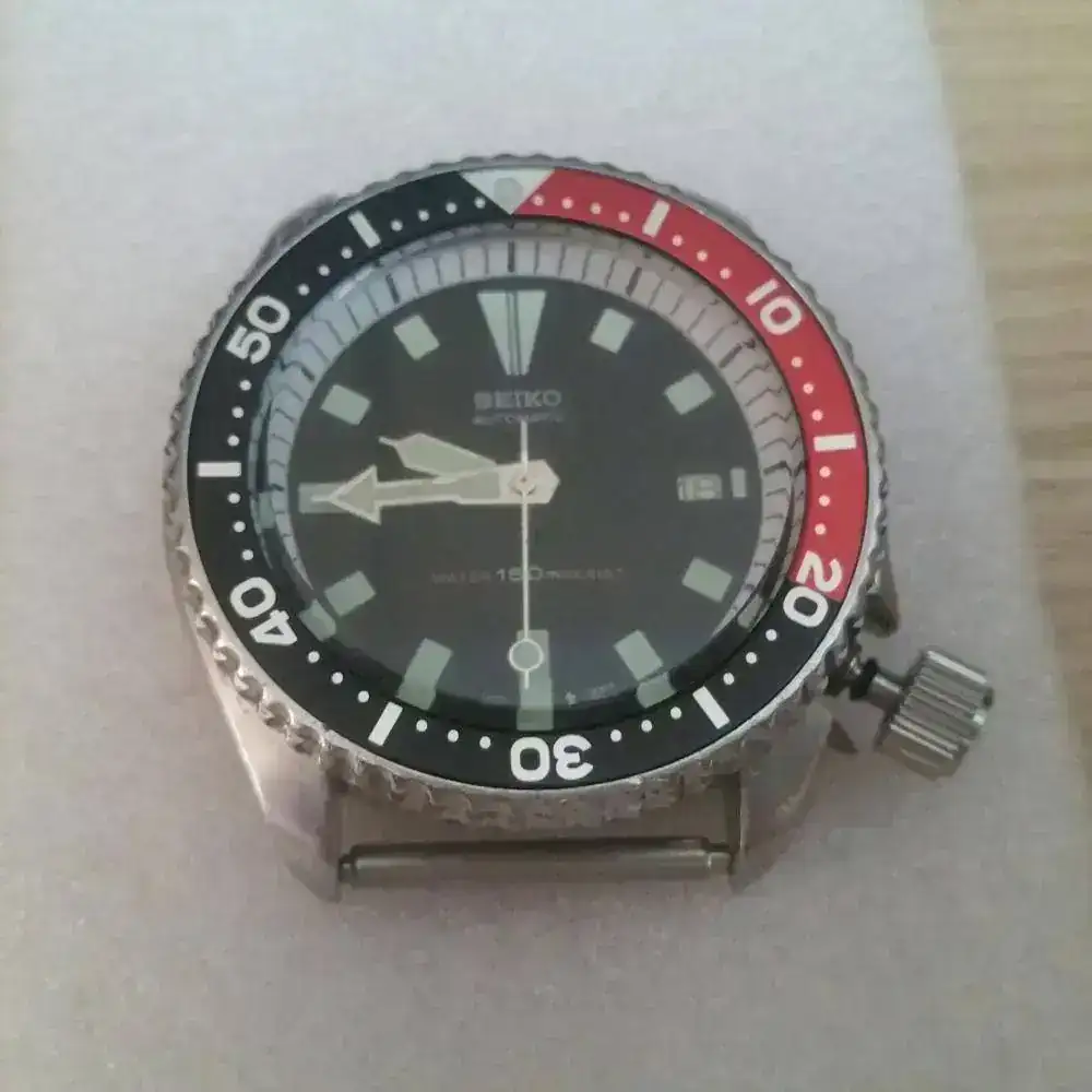

Hace unos dias me regalaron un
movimiento Seiko 7002 con esfera
y manecillas que no funcionaba. Al
desmontarlo observé que
tenia la rueda minutera rota. Le
faltaba un diente al engranaje pequeño. El caso es que le
cambié dicha rueda y logré que
funcionara y me ha entrado el gusanillo
de completar el reloj. He comprado una caja original,
corona con tija, juntas y el inserto del bisel. He
cambiado el anillo de los minutos por uno blanco
y tambien he cambiado el cristal pues
el suyo estaba un poco rayado. Tengo que
cortar la tija a su medida.
Me surje la duda de si el anillo de plastico
que sujeta el mecanismo en la caja es el mismo que usa el
Seiko 7009 o hay que comprar uno especifico para el
7002?
Esperando vuestras respuestas y
comentarios recibid saludos cordiales
