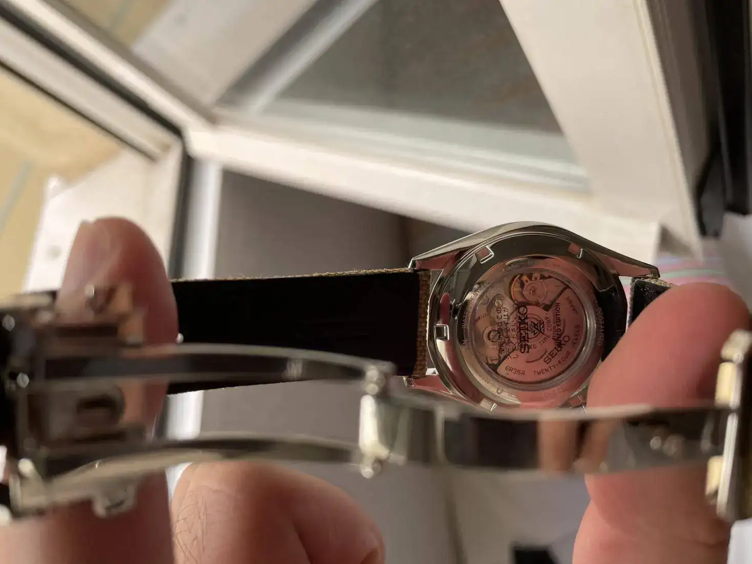

Haber que tal sale este ... es mi primer seiko moderno
    40,4 KB · Visitas: 277

Hola compañeros, tras leer es hilo tan interesante me surge una duda. Mi mujer tiene un Seiko con calibre 6R15, y estamos contentos con su funcionamiento, pero como podemos saber si se trata de la versión A, B, C o D?.
saludos
Si tiene la tapa inferior "vista" (como el caso de mi SARB033) , lo puedes ver grabado en el calibre. En otro reloj que tengo, lo indica en la tarjeta de garantía.
Desconozco si hay modelos en los que aparezca en la esfera o en la tapa posterior de acero.
