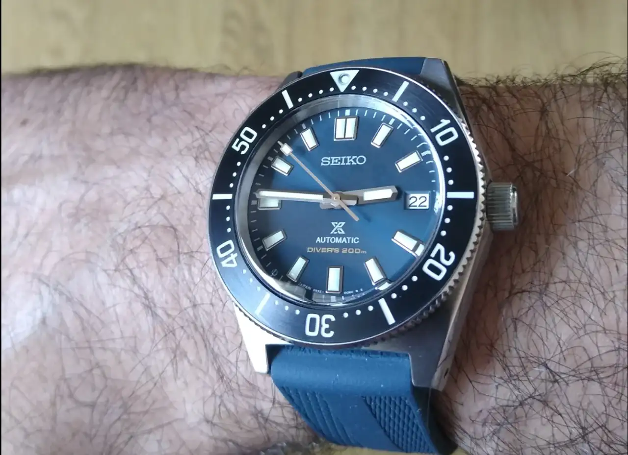

Mi SPB149, cal. 6R35:
Quizá se deba a que lo uso casi a diario desde que salió hace varios años, pero va como la seda sin acusar desgaste alguno.
No puedo estar más contento con él. Repetiría 6R35 sin dudarlo.
