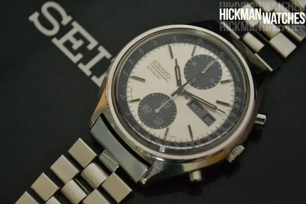

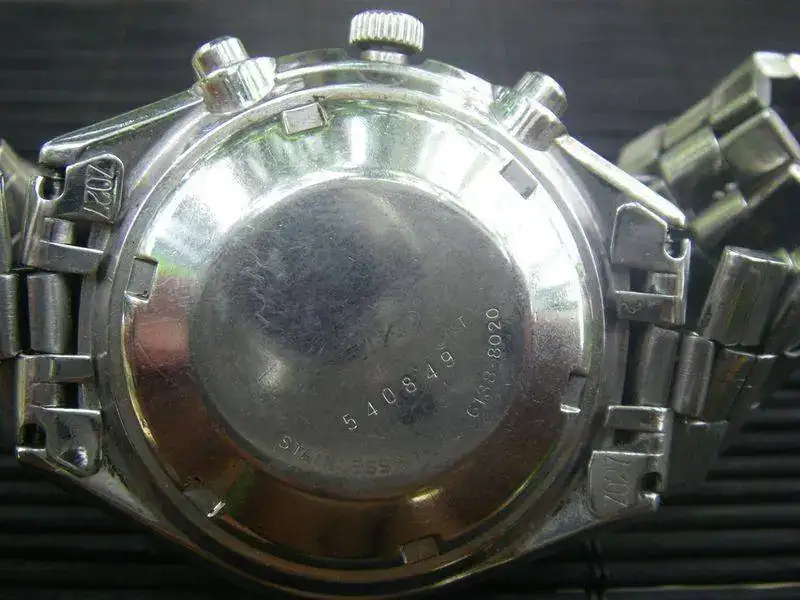

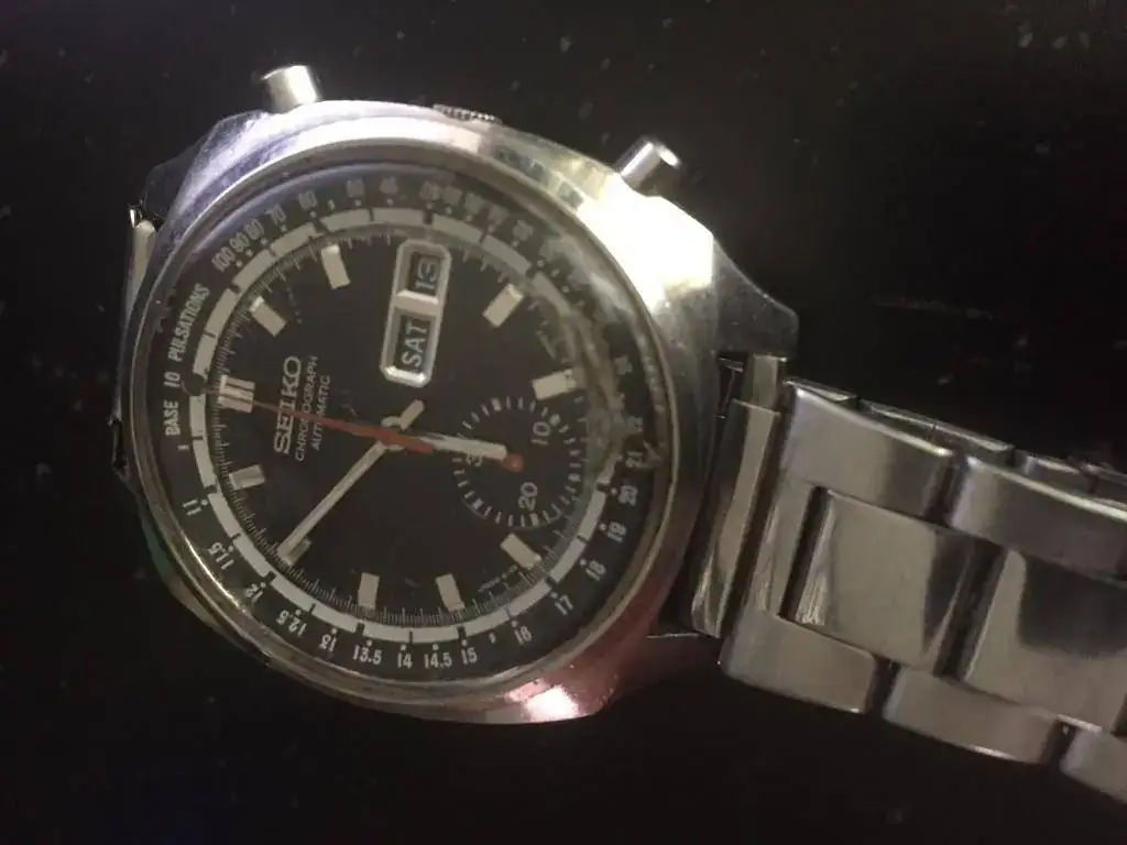

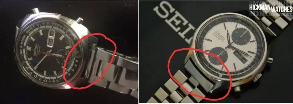

Qur tal, tengo un seiko 6139-6022 pero quiero cambiarle la correa y tengo duda si la medida que tiene que es de 19 mm es igual a la curvatura del seiko panda, se que es un poco dificil encontrar una parecida pero la estoy buscando en ebay y parece q si la encontre pero esa es mi duda

Buenas, es la misma curvatura el end link vale para ambos relojes.
Una gran información. Me quedo muy tranquilo y satisfecho. Después de mucho buscar un armis para mi Panda, encuentro uno, lo pago a precio de oro, y ... , parece que los endlinqs no encajan todo lo bien que debieran. Pero ahora ya veo que es normal. Gracias

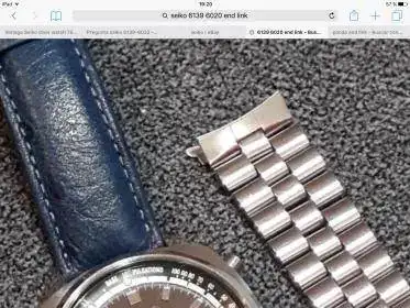

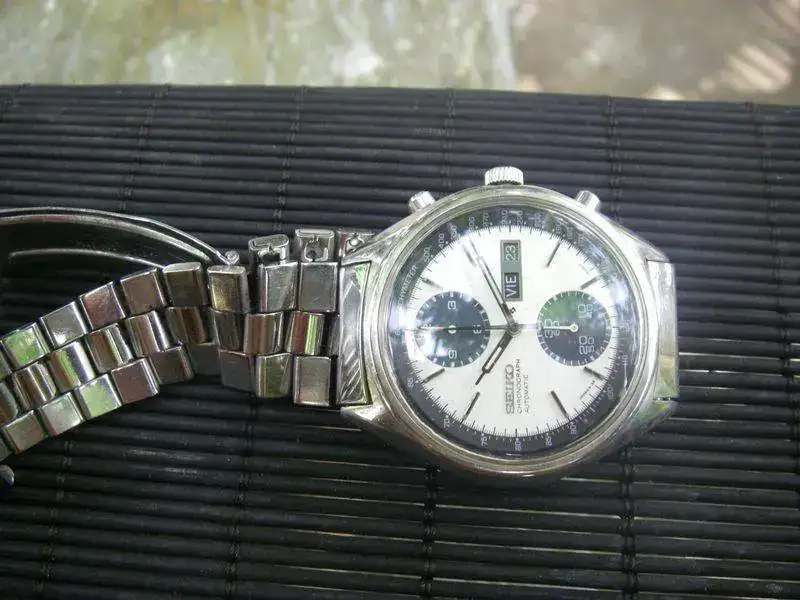

Hola calibre 36,
siento mucho que no te acople, cuando el end link es original vale para ambos modelos.
He tenido ambos y los he acoplado prefectos.
Adjunto los end link originales en fotos con varios modelos,
El original de ambos no tiene mucha curvatura no son rectos, pero la curvatura es muy débil.
Este es un 6139 6020.
Este no es original y se aprecia que la curvatura es mas pronunciada,
Aunque dificil se podra lijar con paciencia para que acople mejor.
Un abrazo y saludos.

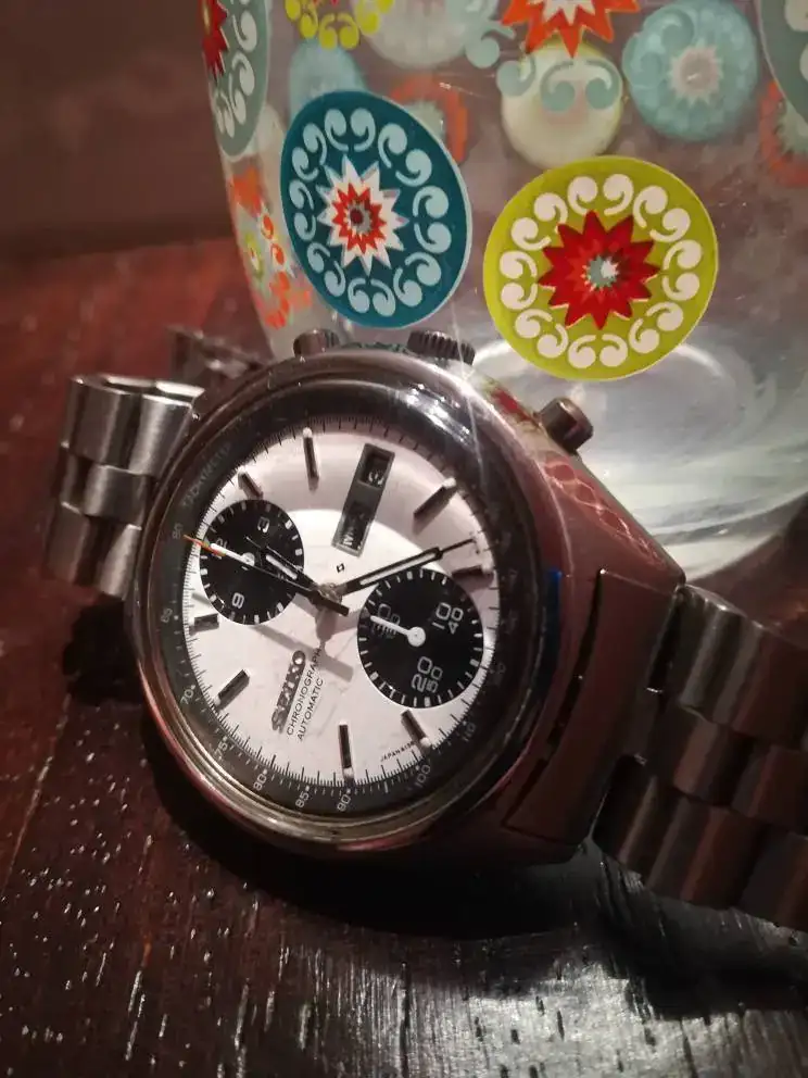

Te muestro como viene mi panda a ver si te ayuda
seiko 6138-8020t panda b.webpseiko 6138-8020t panda c.webpseiko 6138-8020t panda f jpg.webp
de que otro modelo le quedaria aparte del panda???
Estos end link solo valen para estos dos cronos y sus variantes, 6139 6020/6022 y 6138 8020/8021 , los demás cronos tienen otro tipo de end link.
Otra coincidencia de estos 2 modelos de cronos, es que el plexi es el mismo para los 2.
