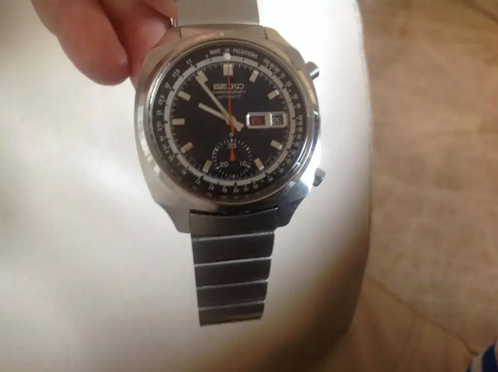

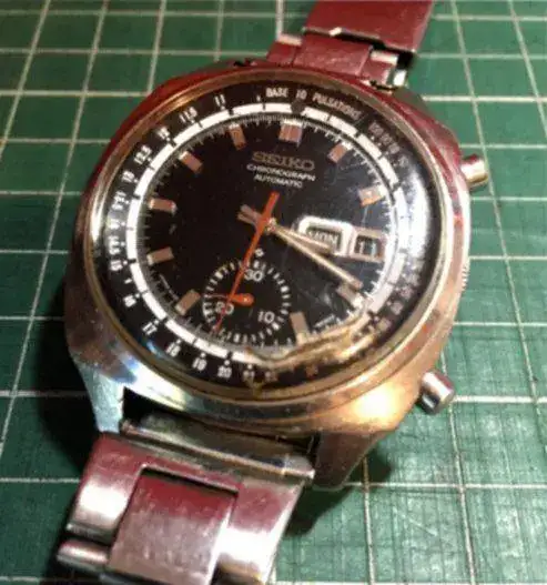

Que tal , soy de México, y solo para compartir el recuerdo que tengo de mi padre y mi pequeña afición por los relojes, tengo un SEIKO 6139-6022 al parecer algo raro, lo recogi de las pertenencias de mi padre q fallecio ya hace 12 años y en mi nostalgia saque fotos y objetos de el, y entre esas cosas recorde el reloj q siempre me gusto desde niño, me gustaban su cantidad de numeros y manecillas recuerdo pegarmelo en el oido para escuchar su maquina funcionar, ahora lo recupere de los cajones y esta en proceso de reparacion, pedi el cristal por q esta dañado, creo por lo q he visto en algunos foros que no es cristal q es una especie de mica o plastico y el que yo tengo es de el mismo material, a la persona que se lo compre dice que es cristal pero tiene en sus comentarios reclamaciones de q no es cristal, en fin el mio es de plastico y creo q recibire uno igual, en otros foros tambien dice que es de plastico, si alguien sabe de las series 6139 son de vidrio comentelo por que si tengo esa duda si alguna vez mi padre lo cambio por plastico o asi vienen de fabrica, tambien quiero cambiarle la correa a su medida y alguna original de preferencia de ostra, pero es muy dificil encontrarla, gracias por dejarme platicarles algo de mi gran recuerdo que tengo en mis manos y que muy pronto lo tendre en mi muñeca todos los dias

Ese reloj se llama pulsation lo utilizaban los médicos para medir las pulsaciones de sus pacientes, hay variante dial negro/azulado plata, y una extremadamente rara color marrón.
El tuyo es versión negro/azulado por lo que veo es todo original menos el armis, en el bisel interior que gira por medio de la corona, veras que donde pone base 10 pulsation hay un agujero, ahí antes tenía un poco de lume, si te lo están poniendo al día coméntalo para que se lo pongan.
El cristal no es cristal, es plexi se puede conseguir el original.

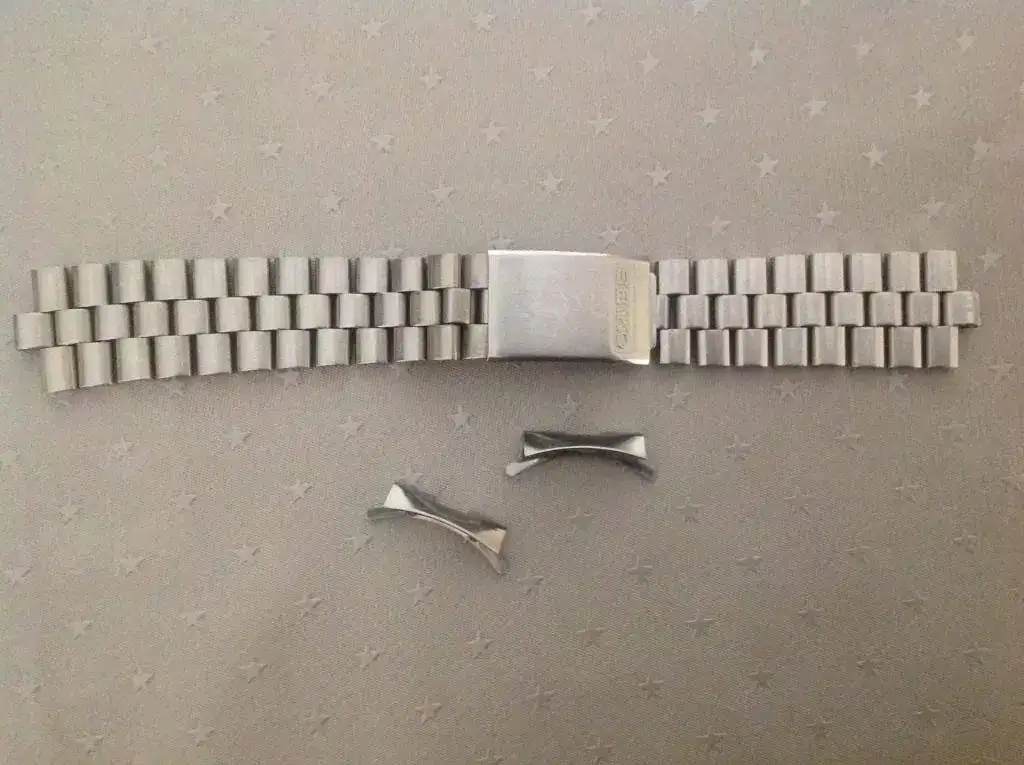

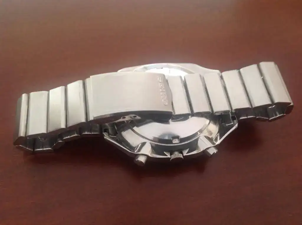

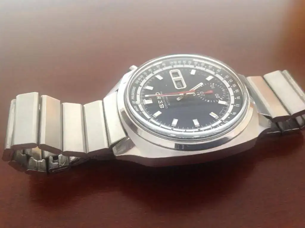

Lo más difícil es el armis he visto de tres formas distintas.
De este modelo hay uno con el eslabón más estrecho estas 2 fotos.
Aunque parece igual este tiene los eslabones un poco más anchos.
Este ultimo se denomina tipo president.
Todos originales, son difíciles de conseguir .
