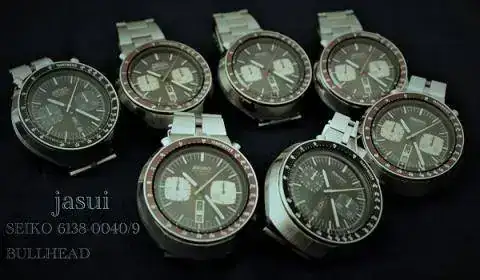

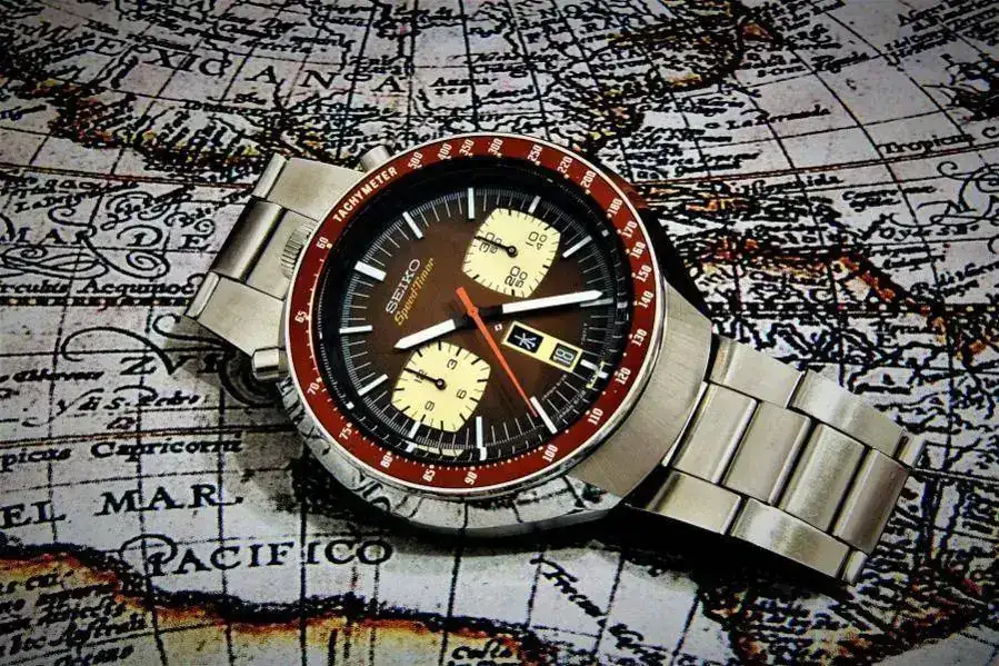

Recientemente en el hilo del Seiko diario salieron a relucir los distintos matices que hay entre los 6138-004x. Aunque no sean muchos, pueden dar a debatir sus distintas configuraciones que durante varios años de fabricación, mercados a servir, fallos de materiales o que Seiko hacia lo que le daba la gana, nos puede llevar a dudar acerca de algún detalle en concreto, ya sea para una compra o asegurarnos de que lo que tenemos es realmente original y encaja en mayor medida con lo que debería salir de fábrica.
El modelo conocido por los aficionados como bullhead, comenzó su fabricación en 1974 y se mantuvo según he visto en fotos de la red hasta 1979. Curiosamente la fecha estrella de fabricación fue 1976, ya que se ven muchos de ese año.​
Lo diferenciaban dos colores de dial, que son el negro y el marrón, distintas inscripciones en dial y dos tipos de armis, bueno lo dejaremos en tres. Su apodo en el mundo del coleccionismo se debe a la disposición de sus pulsadores, bastante original y que otras marcas también tenían sus versiones. ​
El reloj es contundente y muy original. Caja de 43mm y un grosor decreciente de las 12 a las 6 que va de los 16mm a los 12mm. El cristal es el típico hardlex que acompaña a la mayoría de la familia de esta saga.

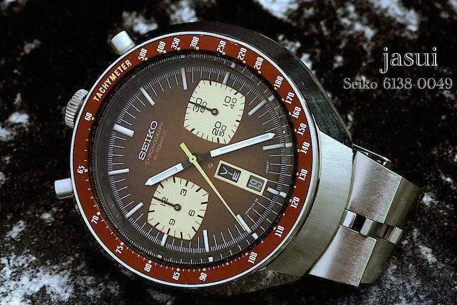

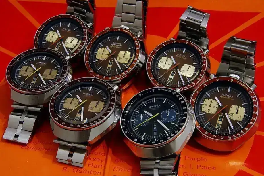

Los primeros en ver la luz fueron las versiones de exportación, modelos 0040 y 0049 con los dos colores de dial antes mencionados.

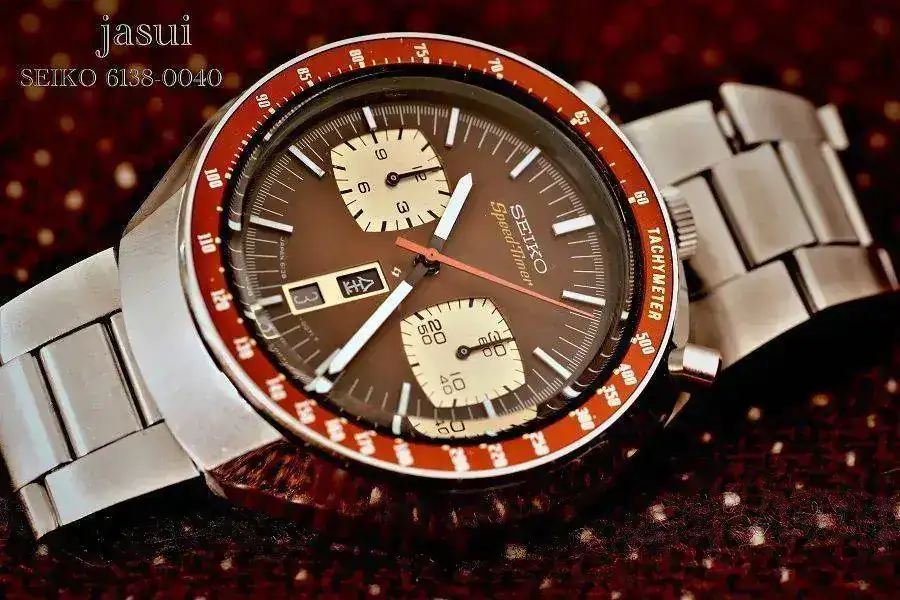

Empezamos las diferencias. El dial de color marrón no da juego ya que se mantuvo intacto de principio a fin. El negro en cambio para los mas observadores y amantes del modelo, si tiene algún detalle que cambió con el restyling.​

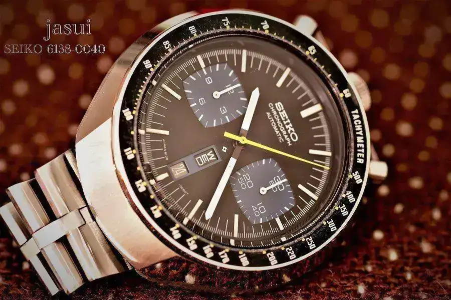

Vamos con el dial marrón:
No tengo de la primera versión de este color, pero es igual de principio a fín de la producción.
Es la versión de dial más extendida. Hasta aquí no hay mucho misterio ya que no hay con que comparar. Repito, el dial marrón en su conjunto no hay cambios, el negro si.

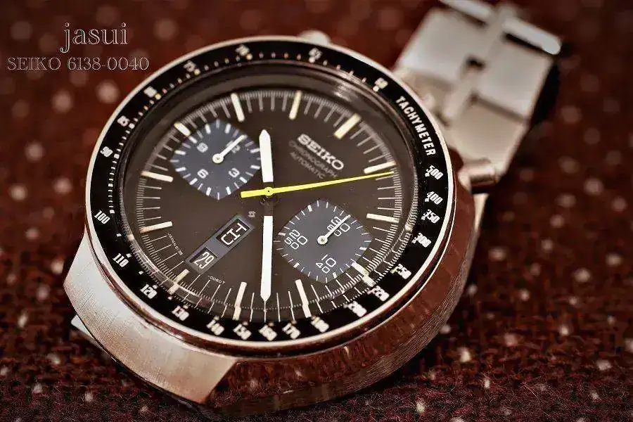

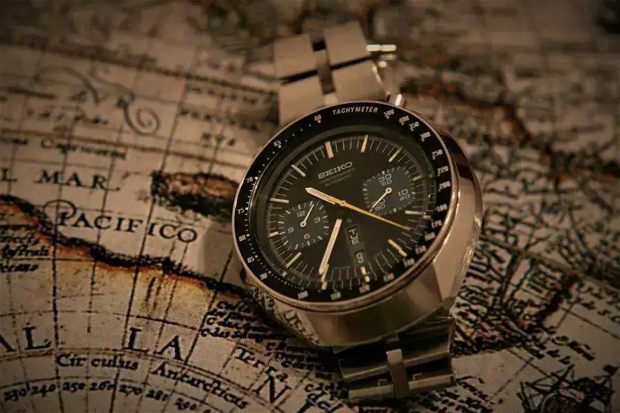

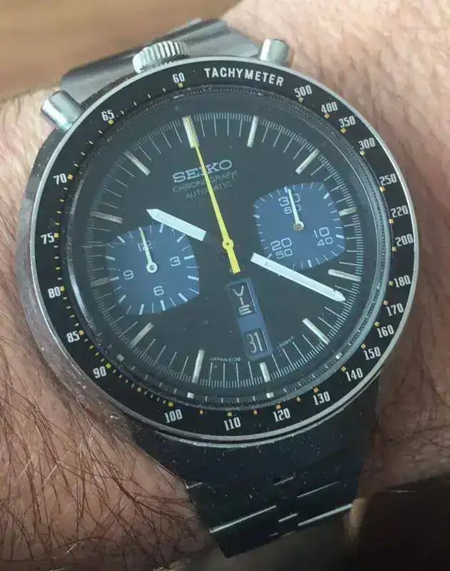

Y la variante de dial negro. Fue mi primer Bullhead, le tengo especial cariño:
Nos fijamos en el "chronograph automatic" en esta primera versión tiene un extraño color grisáceo, que mas adelante veremos como pasa a blanco, creo más equilibrado. Otro detalle bastante hablado por aficionados de este modelo negro, es su bisel. A ciencia cierta no se sabe si los índices son dorados o plateados de origen, si hay dos variantes, o es una degradación de la pintura dorada. ​
Leí hace tiempo que podrian ser una versión japonesa, cosa que dudo. Yo me inclino por un fallo de la pintura, como pasa en algún modelo mas, que literalmente desaparece, quedando al descubierto la base.

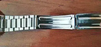

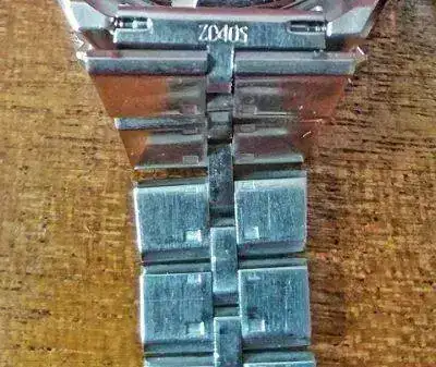

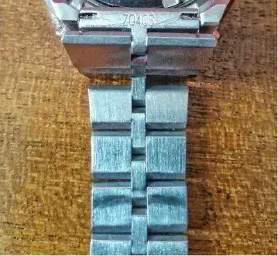

El siguiente punto a tratar del reloj seria el armis. Todo buen aficionado a la marca, en especial de modelos vintage, le suena seguro la palabra "fishbone" es el nombre que se le da a su brazalete. La referencia estampada es como se aprecia en la foto Z040S y tiene la peculiaridad que es mas ancho a las 12 que a las 6. No confundir con el del 6139 - 7100 que lleva el Z050S que solía ser común ir montado en los "franken" de este reloj. Las primeras series tenían un detalle inconfundible en la parte trasera:
Si os fijáis tiene unos pequeños cuadrados, a modo de pienso yo, asegurar el pasador que atraviesa los links.​
Hasta aquí llegan los detalles del bullhead primera serie. Se mantuvo sin estar seguro, que es Seiko, hasta finales de 1975 en los dos colores de dial. Puede cuadrar como comentaba mas arriba, ya que en 1976 se fabricaron muchísimos en todas sus versiones.

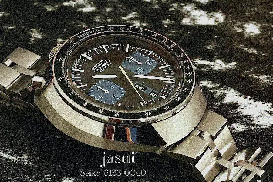

Pasemos entonces a ver estas segundas series, con el modelo negro:
Aquí vamos a matar dos pájaros de un tiro. Primero, claramente comparado con la primera serie vemos el color de las letras "chonograph automatic" es blanco. Segundo, ¿os acordáis de los índices del bisel? En el primera serie son plata, aquí vemos que son dorados, ¿posible decolorado? Juego con ventaja ya que descarto que sea una versión japonesa, el calendario es inglés-alemán, no sería lógico, sigo con la ventaja, podría ser un recambio incorrecto, tampoco.. El reloj es N.O.S.

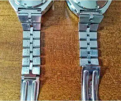

Vamos a ver el fishbone de segunda hornada:
[COLOR=#000000]Ya vemos que los japoneses vieron prescindible el asegurar los pasadores de cada link. No hay rastro de los cuadraditos y es totalmente liso.
[COLOR=#000000]Rizamos el rizo, que se puede. Podemos apreciar que cambia considerablemente el estampado de las flechas de acortar el largo del armis y el código del brazalete, siendo más pequeño y profundo la primera serie y no es casualidad.

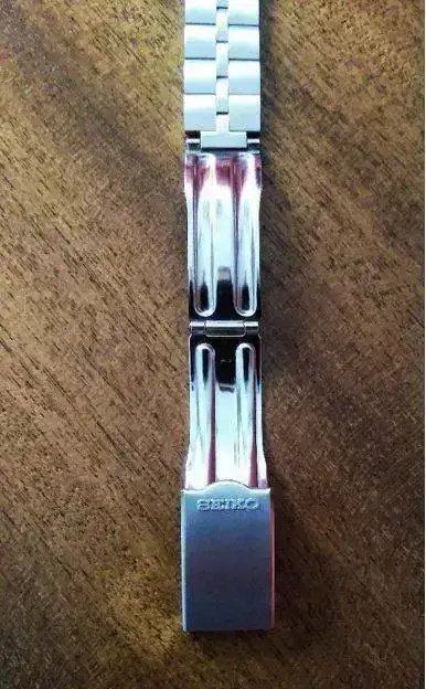

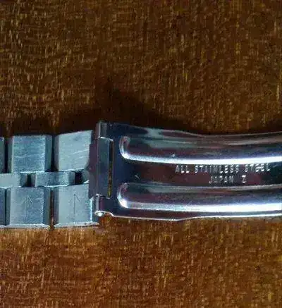

Lo que si que comparten las dos versiones es la clásica especificación detrás del clasp:
[/COLOR][/COLOR]
[SIZE=3][FONT=microsoft sans serif][COLOR=#000000][LEFT][COLOR=#000000]Y el estampado de la marca en el cierre, tambien conocido dentro de las familias de estas sagas.

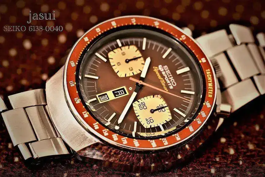

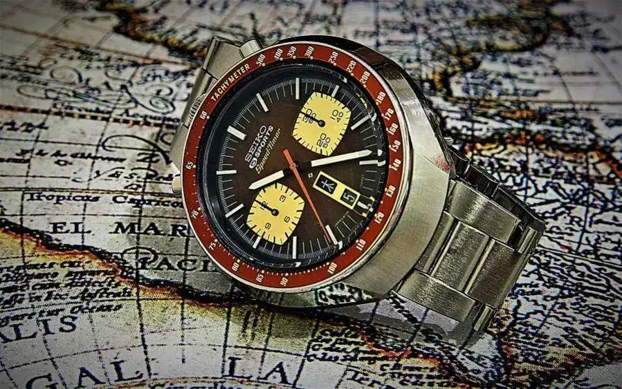

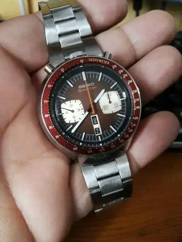

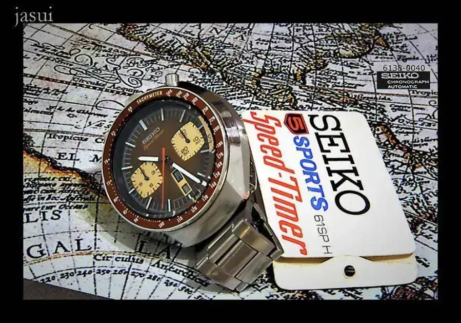

[COLOR=#000000]Mi preferido de estos japos es el 5 Sports Speed-Timer, su tirada fue bastante limitada y se ven muy pocas unidades:
[/COLOR]
[/COLOR]
[/COLOR]
[/COLOR][/FONT][/FONT][/COLOR]

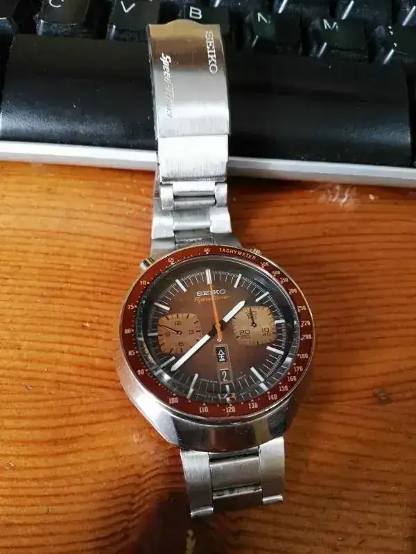

[FONT=Calibri][COLOR=#000000][FONT='inherit'][SIZE=3][FONT=microsoft sans serif][COLOR=#000000][COLOR=#000000]
[ATTACH=CONFIG]568794._xfImport[/ATTACH]
[LEFT][SIZE=3][FONT=microsoft sans serif][COLOR=#000000][COLOR=#000000]Otra peculiaridad del dial es que claro....los japoneses como es tradición, pueden ver a oscuras...y no hay rastro de lume ni en agujas ni índices. (lo de los poderes de visión es broma, lo del lume no)
[/SIZE]
Solo había dial marrón, armis con links de chapa en H sin posibilidad de ajustar. Como buena versión JDM es talla única, unos 17,5 cm de muñeca son el tope para su uso. Al igual que sus hermanos de exportación el link de las 12 es mas ancho que el de las 6.
[/SIZE]
[/COLOR]
El armis es mas básico para mi gusto, y no tiene el carisma de las típicas versiones para Japón. Vamos con los detalles del mismo:
[/COLOR]
[/COLOR][/FONT][/FONT][/COLOR][/FONT][/FONT][/COLOR]

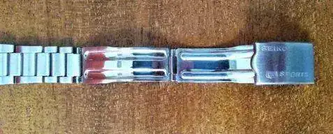

[COLOR=#000000][FONT=Calibri][COLOR=#000000][FONT='inherit'][FONT=microsoft sans serif][COLOR=#000000][COLOR=#000000][COLOR=#000000][FONT='inherit'][COLOR=#000000][COLOR=#000000][FONT=Calibri][FONT=franklin gothic medium][SIZE=3][FONT=microsoft sans serif]Aquí se puede ver la referencia que acompaña a este modelo XGA 360 y con el clasp a juego[/SIZE]:

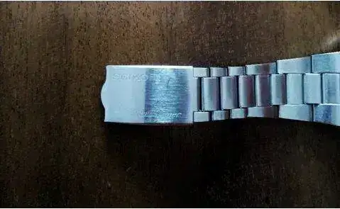

Detrás del cierre de manera más básica, también nos indica la especificación del material para las dos versiones.
[LEFT][COLOR=#000000]El Speed-Timer, ¿versión mas básica? en principio no hay ninguna diferencia.
Con un manual del reloj:

Las agujas, dial marrón en este caso la trotadora de los JDM son siempre roja ?

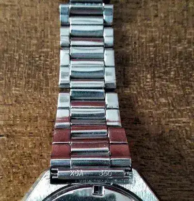

Los armis, fenomenales los detalles de la fishbone, una cuestión hay alguna fishbone JDM , si es así recuerdas si aparece los de Japan en la firma del cierre.
En uno si se ve, en el otro parece que no aparece.
Y la ultima je je, los armis XGA 360 de los JDM aparte de estar firmados en los claps, tienen firma Japan ( me imagino que después de lo que hablamos no verdad? )

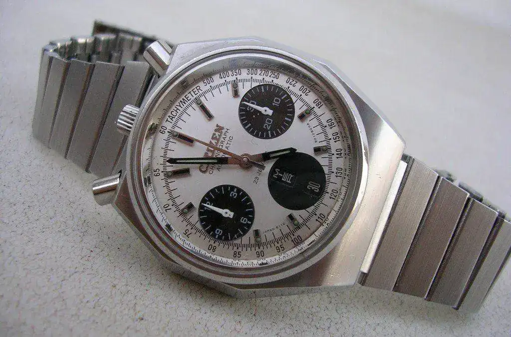

En general todos estos cronos han cogido un valor en alza. Siempre lo he dicho y a pesar de que rebosan calidad y tienen un diseño que no entiende de épocas ni modas, no tenían la suficiente acogida por los amantes de la relojería, evidentemente esto tenia que cambiar.
El bullhead de Citizen también es un modelo a tener en cuenta, más si tu muñeca no se lleva bien con los relojes por encima de los 40mm. Mi favorito es el Seiko, pero técnicamente el Citizen es superior.
Aquí, años atrás hice una comparación de los dos relojes.
https://relojes-especiales.com/threads/seiko-bullhead-vs-citizen-bullhead-n-o-s.226870/

En efecto, la trotadora de los JDM siempre roja y la inscripcion de Speed-Timer

No hay fishbone JDM solo es para el exterior. He editado el post principal que me faltó poner la imagen de la inscripción a la que te refieres. Un simple Stainless Steel, sin el "japan"

Es verdad que el tamaño del Seiko es mucho mayor pero si no tienes una muñeca grande creo que puesto queda incluso mejor el citizen, el modelo Octagonal y mas en blanco "como este mio" aparenta un poco mayor ya que el dial es todo de un color y se ve mas superficie de esfera, ademas la caja es algo mas completa de mecanizado y el bisel de acero frente al bisel pintado de los modelos redondos da sensación de mas reloj, tuve el redondo y el Octagon y en este aspecto se notan las diferencias y si no tienes un super brazo pienso queda muy bien y es un reloj que sale a mejor precio que el Seiko, aquí mi Octagon en muñeca de 16,5

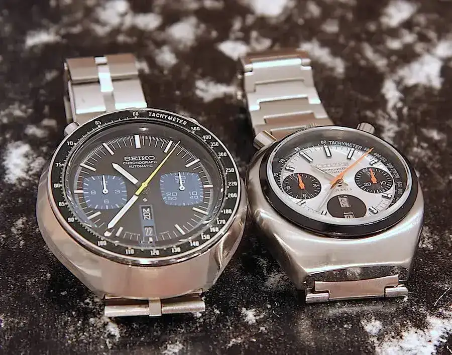

Me has puesto a temblar y babear al mismo tiempo. Temblar por que me estas haciendo que me arrepienta de no haberme hecho en su día con el Citizen que da la casualidad de que se trataba del mismo modelo que muestras y babear porque se ve muuuy bonito ese tuyo con la milanesa.
Estoy de acuerdo contigo que esa caja Octagon y esfera “panda” le da un plus a ese reloj.
Pero ... mi muñeca es de 18 así que despertado de nuevo el interés en los bullhead buscaré la ocasión de probarme uno como el tuyo a ver qué resultado da en mi muñeca.
Gracias por la recomendación, eso amplía mis opciones.

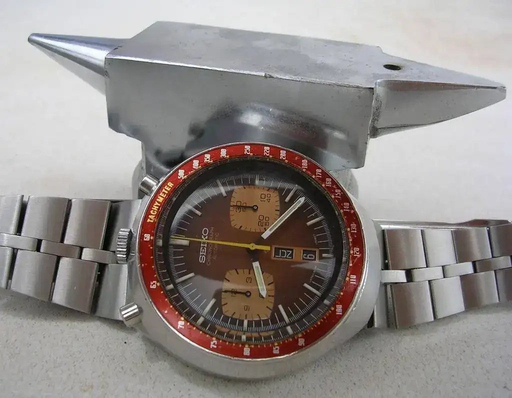

Pedazo de hilo!:worshippy:, para guardar y tenerlo para futuras referencias, reelecturas y consultas -al igual que el de Vicente y su hilo sobre los Jumbo- :yes:. Si me permites, déjame acompañarte con el mío, una unidad para el mercado nipón, del año '77..., IMG_20180513_133023.webp. Muchas gracias por compartir!
Perdón, se me coló otra foto y no se como quitarla ::blush::
    33 KB · Visitas: 288
    30,7 KB · Visitas: 296
Este es el foro que me gusta, y así debería ser siempre, muchas gracias compañero por tu trabajo, soy poseedor de uno y he aprendido varías cosas que no sabía, este es el mío.
Ver el archivos adjunto 568943
Fantástico bullhead de primera serie, en un estado de 10.
Gracias por enseñarlo!!
Pedazo de hilo!:worshippy:, para guardar y tenerlo para futuras referencias, reelecturas y consultas -al igual que el de Vicente y su hilo sobre los Jumbo- :yes:. Si me permites, déjame acompañarte con el mío, una unidad para el mercado nipón, del año '77..., Ver el archivos adjunto 569056. Muchas gracias por compartir!
Ese Speed-Timer también me gusta mucho. Es bastante común verlos con el fishbone, en algún momento supongo que por su apretado armis tamaño mini, se lo cambiarian y es una pena.
Veo que tu de manera acertada llevas un extensible. Gracias por enseñarlo!!
Ver el archivos adjunto 568731
Ver el archivos adjunto 568824
Ver el archivos adjunto 568826
Ver el archivos adjunto 568719
Ver el archivos adjunto 568745
Ver el archivos adjunto 568732
[COLOR=#000000]Vamos a ver el fishbone de segunda hornada:
Ver el archivos adjunto 568761
Ver el archivos adjunto 568764
[/COLOR]
[/COLOR]
[/COLOR]
[ATTACH=CONFIG]568794[/ATTACH]
[/SIZE]
Ver el archivos adjunto 568798
Ver el archivos adjunto 568803

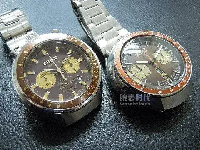

Me gustaría añadir a este pedazo de hilo hiper mega currado, esta variante bullhead la cual me parece preciosa y de la que no he encontrado nada de información al respecto.
