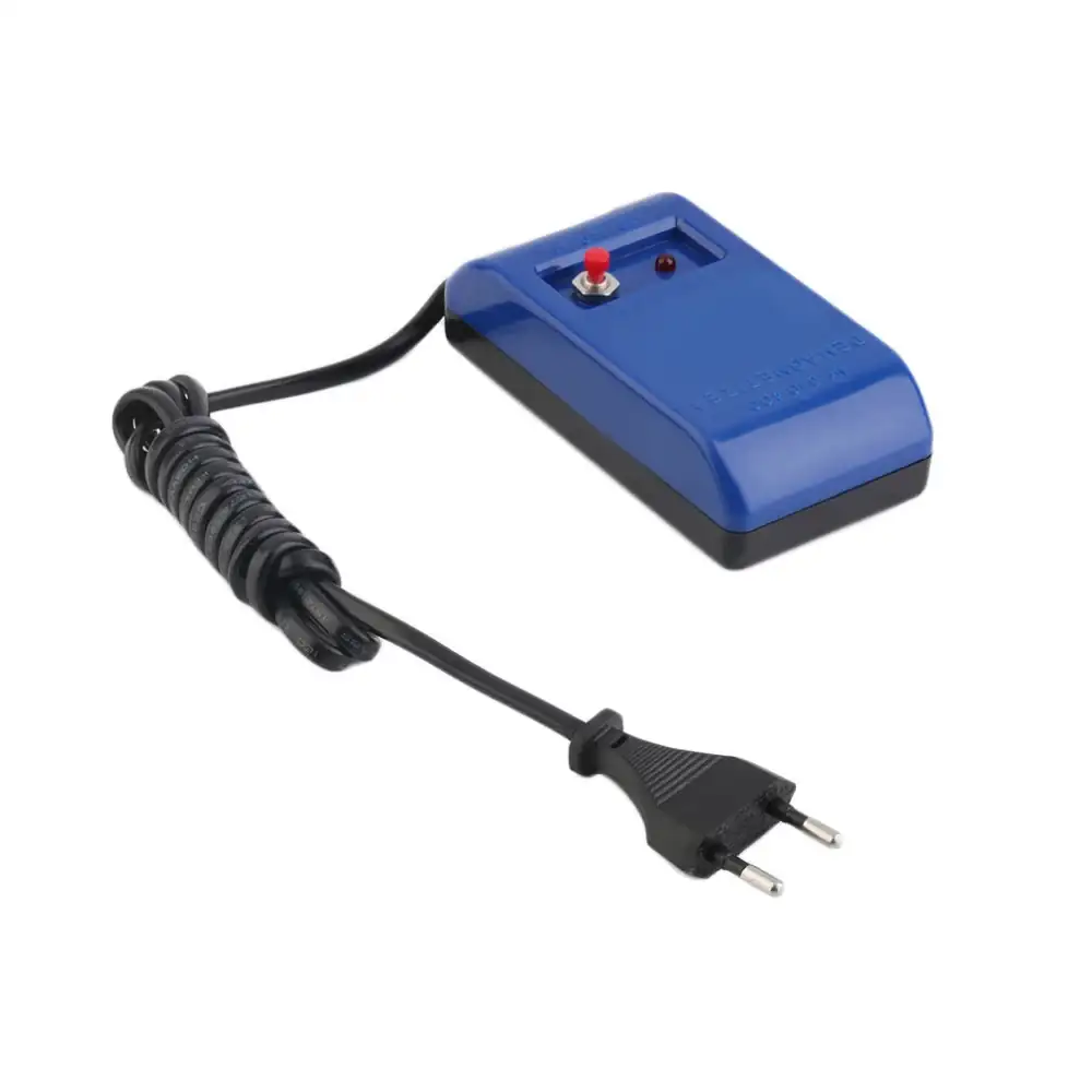

También puedes probar a usar esto, es poca inversión y puede que te sirva:
Aquí donde comprarlo: https://www.amazon.es/Herramientas-D...08221006&psc=1
Y aquí como usarlo: Desmagnetizar reloj
Suerte.​

Después de leeros a todos, vamos a empezar por la más fácil, voy a usar el desmagnetizador del enlace (gracias) a ver qué resultado da.
He podido comprobar con la brújula del teléfono que efectivamente está magnetizado. Paso un plástico bajo el móvil y no se cosca. Paso el rejoj y la brújula da un buen bandazo...
A partir de descartar el magnetizado con el aparatito, que tardará unos días, pues retomamos cel tema con las otras opciones que plantáis todas de buen agradecer.

Gracias a todos por la ayuda, y mención especial al amigo -aguiloco- por el ofrecimiento.
