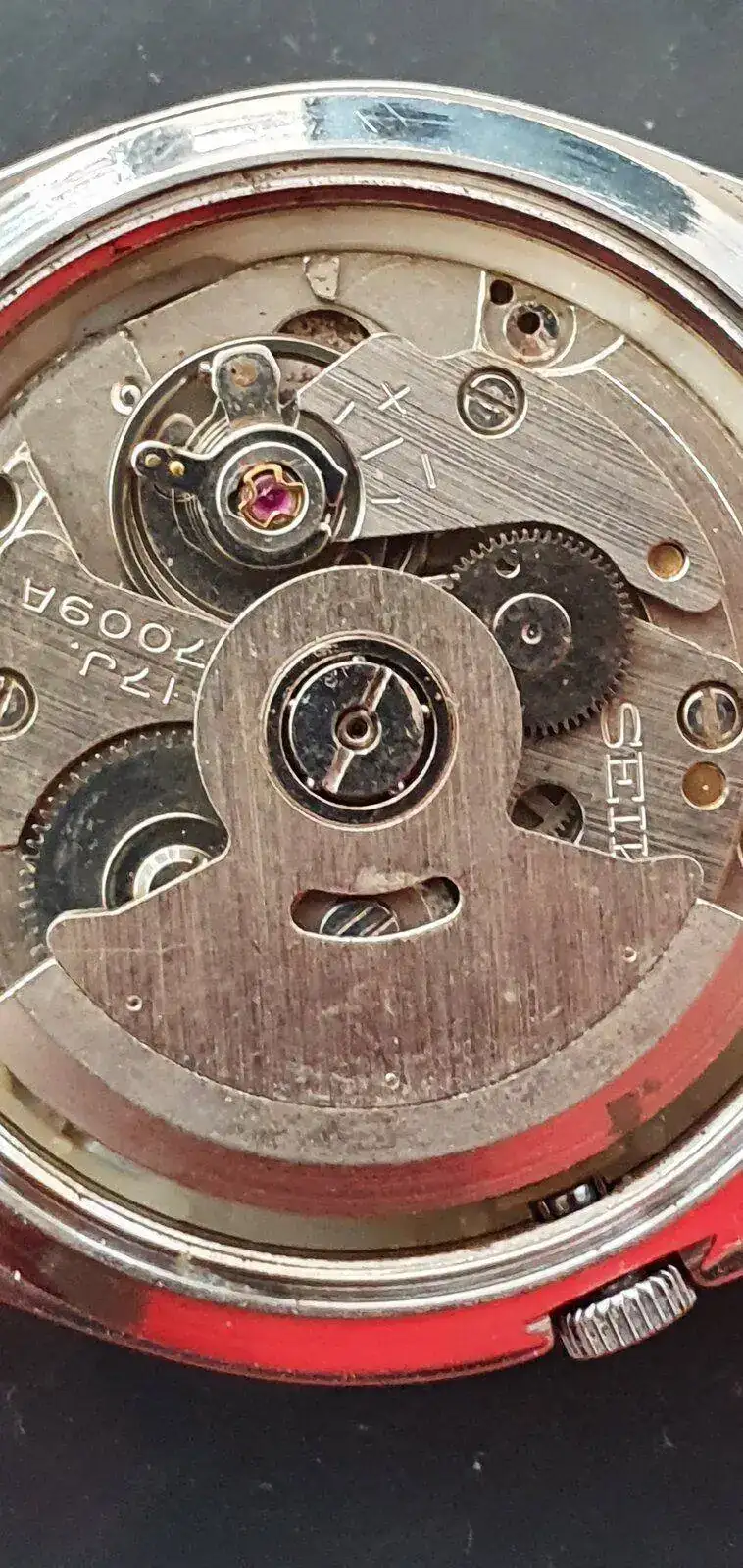

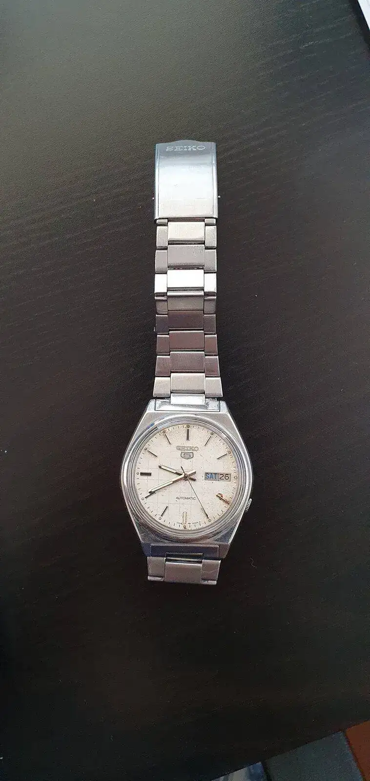

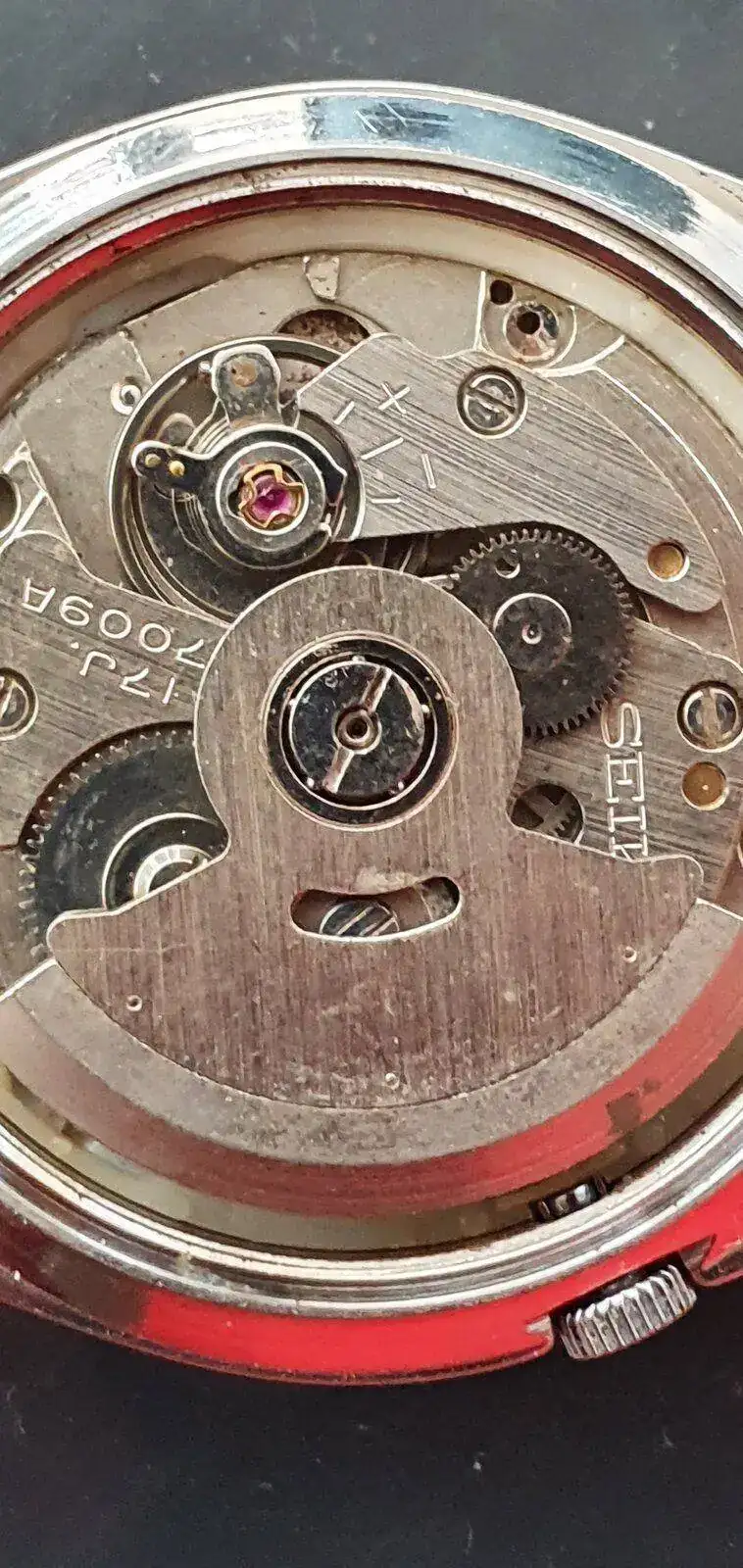

Hace una semana más o menos me compré un Seiko 5 7009A en Ebay y funciona muy bien, pero tengo un pequeño problema.
El caso es que el reloj mantiene el tiempo bien, pero desde que me llegó noté que la masa oscilante hacía un poco de ruido, aunque tampoco le dí mucha importancia.
Hace un par de días me di cuenta de que el reloj no cargaba del todo bien cuando lo llevaba puesto, y solo cuando me lo quito de la muñeca y lo agito un rato es cuando consigue suficiente reserva para seguir funcionando durante el día.
Ayer lo desmonté para ver qué pasaba. No soy ningún experto en relojes, pero noté que el rodamiento del rotor está demasiado desgastado y hace que no gire bien cuando lo llevo puesto (y obviamente, no cargue).
Mi pregunta es, sabéis de alguna página web que sea fiable para comprar un nuevo rotor? He visto algunos por Ebay, pero la mayoría están oxidados tampoco me quiero gastar el dinero en algo que no sé si va a funcionar bien. También he leído por ahí que el rotor del 7S26A también es compatible con el 7009A, pero si me lo pudieseis confirmar alguno sería genial.
Gracias y buen día a todos!

Buenas compañero. ¿Y engrasarlo un poco antes de comprar nada?
Ya, lo pensé. Pero (y se me olvidó escribirlo en el hilo) la masa oscilante roza con el movimiento, y también me da miedo que lo termine destrozando. Aún así lo engrasaré hasta que le pueda dar una solución definitiva!
