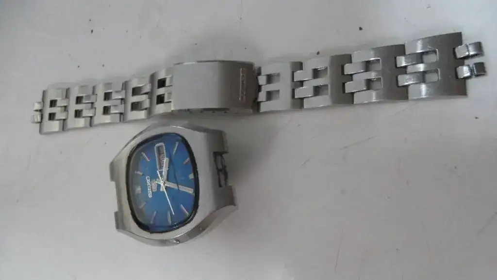

La última caza a talleres....
Seiko 5 azulón con armis original...

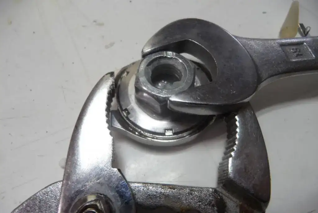

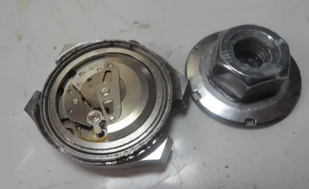

Como en el primer intento de abrirlo con la llave jata le pegué una puñalada a la trasera
opté por el método tuerca-pegamento, que es inocuo y efectivo.

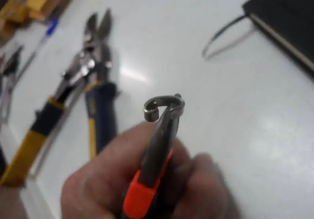

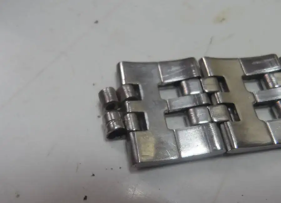

Intentando quitarle un golpe a uno de los eslabones me lo cargué....

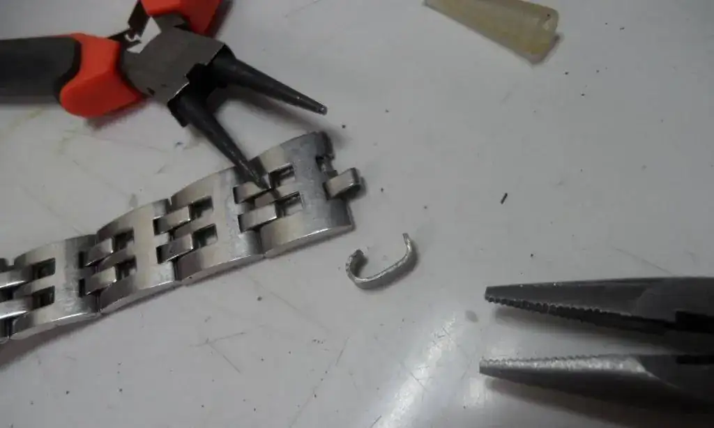

Pero como tengo acero inox, me pongo a rehacer la pieza....
Voilá....

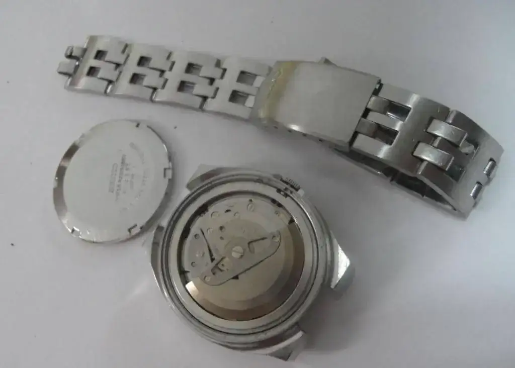

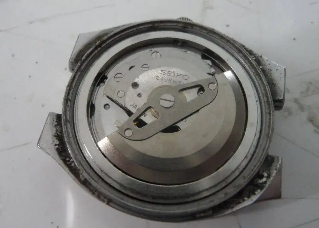

Abriendo que es gerundio...

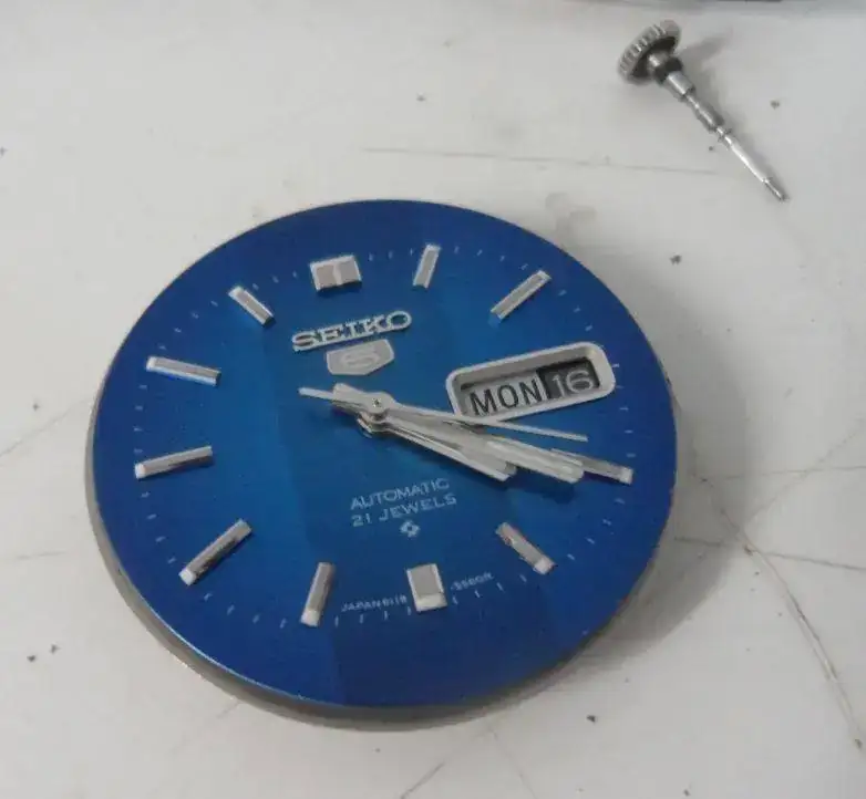

Efectivo y básico Seiko 6119 para la gama baja de estos maravillosos relojes....

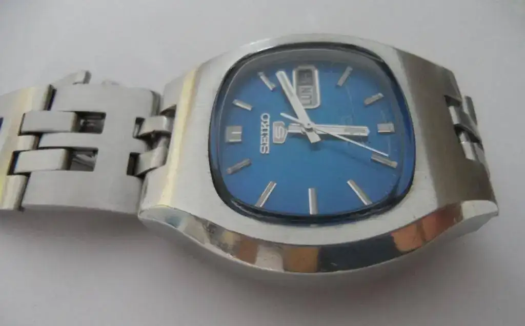

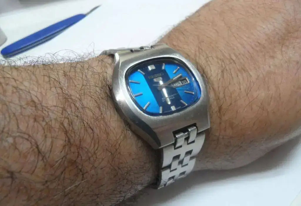

Esfera azul con efecto de dos tonalidades

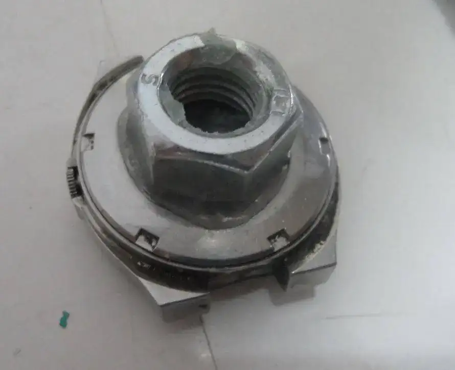

Tapa y tuerca al disolvente para que se desprenda la tuerca de la tapa y de camino destruya todo rastro de actividad microbiológica
Limpiado y pulido de caja y armis...
Lástima que el plexi venga con una rotura. Estos plexis no tengo ni idea donde se pueden comprar...
Así que así se va ha quedar, que para quien es, no importa....

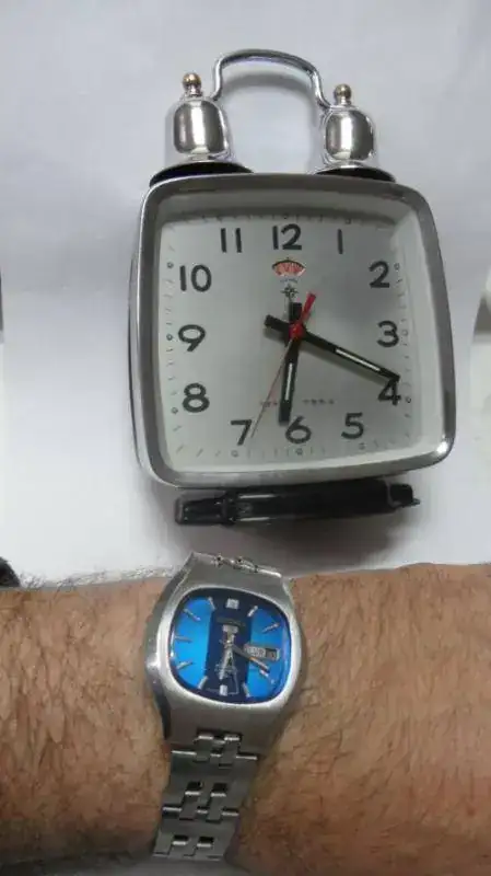

Este superdespertador de 1 euro también ha tenido su sesión de spá---
Se vino también del mercadillo...
Otro más para la colejunta....e
Que Seiko tan bonito!, si no fuera por esa rajita pasaría por nuevo, una vez pasó por tus hábiles manos, claro:clap:
Y el Seiko sin desmontar el rodaje y resto ........ ??????
Mañana, te lo prometo...
El reloj no se había abierto y funcionaba bien, lo único que tenía mas mierda que el rabo una vaca, el calibre estaba limpio, y lo que he hecho es darle un pulido al armis, y a la caja previo baño en amoníaco para quitar la caquina... y lijar y pulir el plexi que venía muy rayado, y la reparación del eslabón.

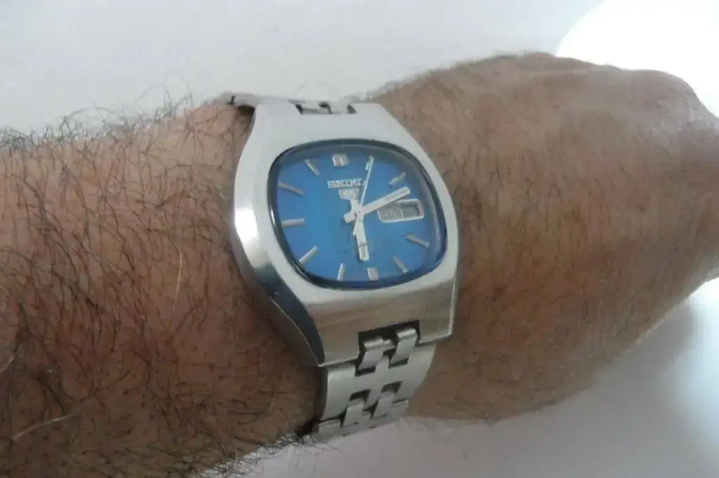

Ya me lo puedo poner sin riesgo a que me salga un herpes en la muñeca...
Pero como te digo, te prometo que cuando lo desmonte, lo aceite y to y to.. al primero que se lo enseño es a ti...

El apaño del armis; bestial !!!!
Si es que tienes apaño para todo :worshippy:
Acabo de ver al crío en el hilo diario y me había gustado, pero aquí se luce mucho más, tanto por la esfera como por el brazalete :yes:

Magnifico trabajo don Vicente! Esa "técnica" del pegamento con tuerca no la sabia! Siempre tengo que llevar los vintages con la tapa "soldada" por la mugre de años a un amigo relojero que tiene prensas!..El calibre se ve limpio, solo bastaría un toque de rodico y aceitar!

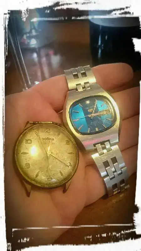

Qie gracia, me meto a mirar el hilo y resulta que es mio.... Lo más gracioso es que el seiko se lo vendí hace dos meses a un búlgaro
jajaja! El bulga-ri se llevo un magnifico seiko vintage! "resucitado"..:ok::
