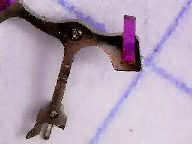

  3. Y ahora dudas sobre las piedras y su limpieza. Pondré fotos para que quede más claro:
  • Paletas del áncora (o elipse del volante): En estas piedras no puedo usar ni bencina ni alcohol isopropílico ¿Correcto?

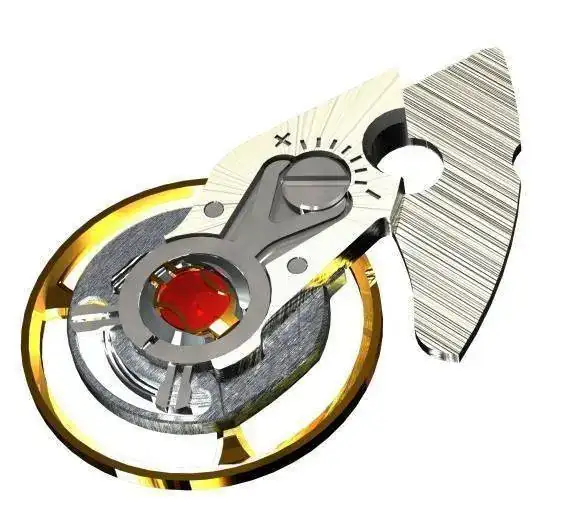

  • Piedra del volante: puedo aplicar bencina y alcohol isopropílico ¿Correcto?

Las paletas del áncora (las de la foto), no son la elipse, y esas no las mojes en alcohol, porque están pegadas con goma laca, y se caerán de sus sitio y volver a colocarlas no podrás hacerlo sin herramienta adecuada.

Las piedras a las que te refieres del volante, (las de la foto) son las que mantiene el volante en su sitio, y para limpiarlas, tendrás que quitar la lira y limpiarlas por dentro. (mucho cuidado por que no es sencillo)
Tienen dos piedras por cada lado, una con un agujero por donde se mete el eje volante y otra que hace la función de contrapiedra para que el eje no se desplace hacia arriba o hacia abajo.
No se si las tuyas son incabloc, pero mírate este hilo y encontrarás más información que la que yo te pueda dar en dos lineas.

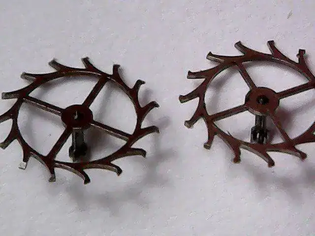

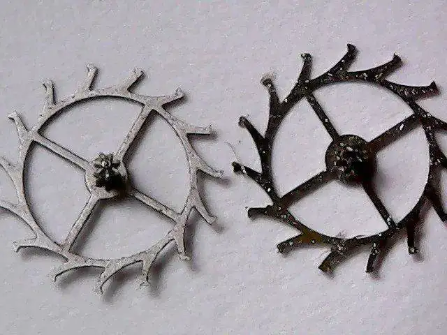

Siento interrumpir la animada y muy interesante conversación sobre limpieza pero sigo con lo mío 😛
Aquí tengo fotos de las dos ruedas de escape: la original estropeada del 11 aoabc, y la recuperada de otro modelo (11 anac) que llamaré "nueva"
Foto 1: a la izquierda la rueda de escape nueva, a la derecha la original rota
Foto 2: a la izquierda la rueda de escape nueva, a la derecha la original rota
Foto 3: arriba la rueda de escape original, abajo la nueva (aquí se aprecia muy bien por qué está rota, fijaos en el pivote achatado)
¿Es posible que el otro pivote esté roto en las dos ruedas? Si fuera eso, me atrevería a comprar un repuesto en eBay de 10€ (caro para una ruedecilla...) pero me preocupa que sea debido a otra cosa como que el puente sea el que está mal.
En fin, a seguir mirando.
Todo apunta a que el otro pivote también esta roto.
