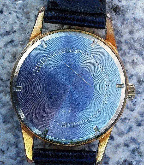

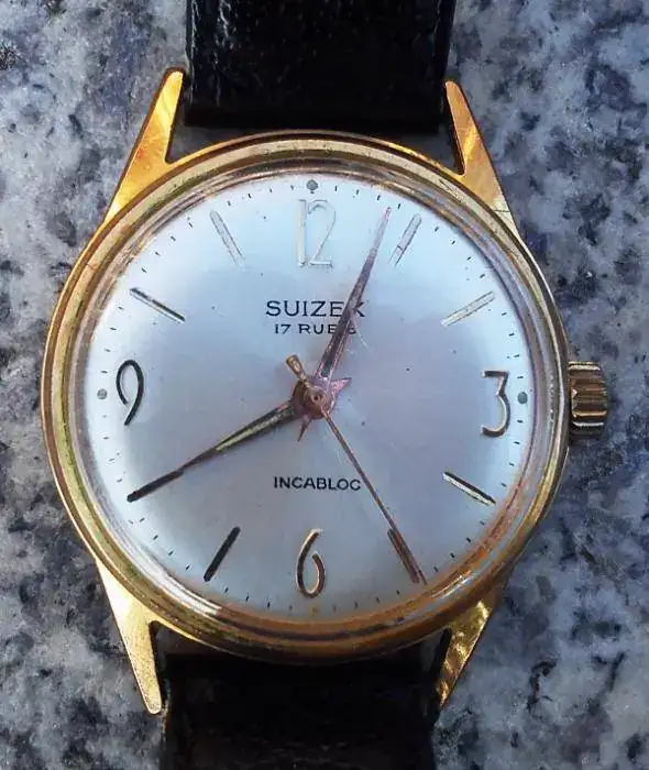

Buenos días:
Hoy traigo este reloj que me he encontrado...
¿Alguien (seguro que si) me podría explicar qué quiere decir eso de INCABLOC? A ver los entendidos...Espero que os guste..
Un saludo!!
Hola Morghaz .
Incabloc es un sistema patentado en los años 30´s que llevan muchos de nuestros relojes para protegerlos de posibles daños ocasionados al escape por los efectos de golpes que estos pudieran recibir (shock resistan), Existen muchas variantes de estos sistemas antigolpes que se han desarrollado a lo largo de la historia relojera
Aquí hay un enlace en este mismo foro para que te puedas ilustrar
https://relojes-especiales.com/threads/sistema-incabloc-como-funciona.14549/
y este en la Wikipedia
https://en.wikipedia.org/wiki/Incabloc_shock_protection_system
o este ilustrador video
ww.youtube.com/watch?v=KpII8WDZnYQ (busca Oiling a watch en Youtube)
Seguro habrá otras aportaciones más profundas y entendidas.
