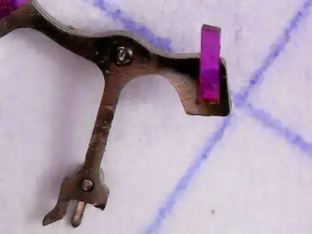

Bien, pues ya sé por qué no funciona.
Lo he desmontado hasta la última pieza (Lo sé... no tendría que haberlo hecho, pero soy terco como una mula) y estas son por ahora los problemas que he encontrado:
1-Espiral del volante totalmente inservible (enredada alrededor de varias ruedas del tren de rodaje) y le falta el pitón.
2- Áncora rota (ver foto 1)

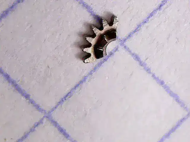

3- Trozo de pieza rota desconocida encontrada cerca de los piñones de la tija. Digo desconocida porque sólo tengo un cacho, el otro ni idea de dónde puede estar... ver segunda foto. Tengo que hacer un recuento exhaustivo de piezas, menos mal que encontré un manual sobre el calibre.

El trozo que aparece en la foto parece ser del piñón de carga.
De acuerdísimo... de acuerdo contigo y joler. mas´vale prevenir...
Pues has dado en el blanco Casiná. Tengo que repasarlo otra vez pero creo que es la única pieza que falta. La tija está doblada, supongo que es probable que si fue por un golpe el piñón se partiera.

He hablado con el primer relojero que intentó arreglar el reloj. Se acuerda perfectamente porque nunca había visto esa marca (años 70, relojería de pueblo...) Según él la tija estaba doblada pero el volante se veía con la espiral en buenas condiciones. No se atrevió a tocarlo porque no pudo conseguir el manual de servicio del reloj.
Parece que el segundo relojero se lució... A saber.
