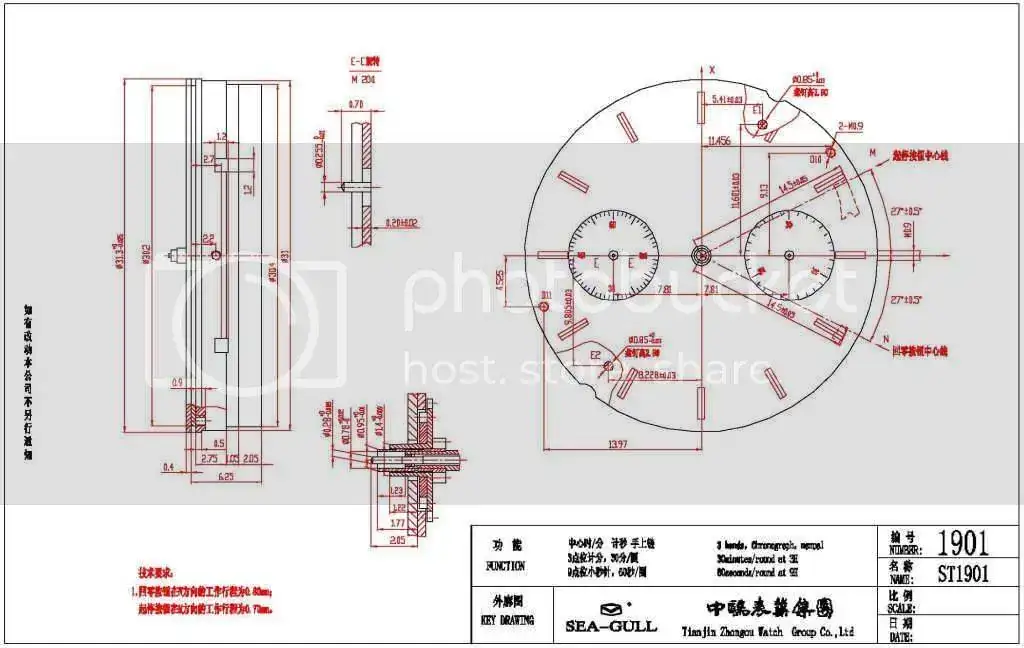

Resulta que interesado en este reloj Seagull 1963 y en su calibre, poca informción encontré en español, especialmente en cuetiones técnicas. Se encunetra hilos muy ilustrados pero superficiales. En foros extrangeros encontré lo que copio y pego, ya que me parece importante de esta espléndida máquina con rueda de pilares:
Primero los datos básicos del movimiento ST19: Hecho por Tianjin Seagull Watch (Group) Ltd. Co. - en chino: 天津 海鸥 集团 (集团) 有限公司 (El manufatcurer más grande del mundo de movimientos de relojes mecánicos) Enlace a la división de movimiento:
(Solo chino, con algunos subtítulos en inglés) Producción de movimiento en: Tianjin, municipio de Tianjin, República Popular China Shenzhen, provincia de Guangdong, PR China Movimiento de cronógrafo de rueda de columna Datos para la variante ST1901: 2 registros, segundos pequeños a las 9, contador de 30 minutos a las 3 Handwound Diámetro 31.3 mm 21600bph Valores de aceptación de fábrica: Tasa diaria de +30 a -10 seg / día Reserva de marcha 38 +/- 2 horas Valores reales observados en "relojes de la vida real": Precisión +15 a +5 seg / día (se ajusta al rango estadístico esperado) con algunas muestras que mantienen un tiempo excepcionalmente bueno en +2 a +5 Reserva de marcha de 36 a 50 (!) Horas. La razón de esto es que el muelle principal básicamente puede ofrecer un reseve de potencia de más de 50 horas, pero para lograrlo es necesario un movimiento perfectamente ensamblado y lubricado. En la producción en serie china esto no se puede garantizar. Gaviota no se molesta en ofrecer movimientos de "grado superior" que reciben un tratamiento especial durante el montaje. Si lo hicieran, seguramente funcionarían según los estándares del cronómetro COSC con la reserva de energía en el rango mencionado anteriormente. Historia corta: El movimiento del ST1901 es casi idéntico al del Venus 175: las piezas son intercambiables. Pero el movimiento no es una copia o clon . En realidad es Venus 175, porque Seagull compró las herramientas de Venus a principios de los años sesenta. Seagull copió las herramientas para poder producir en 2 ubicaciones. Las diferencias o mejoras en el Venus 175 son el aumento del ritmo (el Venus solo tenía 18000 bph) y un amortiguador de estilo incabloc añadido. Un dibujo (tamaño reducido para la publicación):
El tamaño original se puede encontrar aquí:
El movimiento viene en 6 variantes: ST1901 2 registro, pequeños segundos a las 9, Contador de 30 minutos a las 3 (Ex Venus 175 - partes compatibles, las piezas de Venus se pueden usar para la reparación) ST1902 3 registro, pequeños segundos a las 9, Contador de 30 minutos a las 3 12 h registrarse a las 6 (¡sin cronógrafo!), La mano del registro 12h está directamente orientada a la manecilla de la hora principal - sangrienta inútil. Vea las imágenes del cronógrafo de 3 registros "Schaferwatches", las 12h en el registro siempre están en la misma posición que la manecilla de las horas principales. ST1903 3 registro, pequeños segundos a las 9, Contador de 30 minutos a las 3 Registro de 24 horas a las 6 (no cronógrafo nuevamente), El indicador de 24 horas se sincroniza directamente con la manecilla de la hora principal, ya sea como indicador de 24 horas o con la mano reemplazada por un disco de día / noche como una fase falsa de la luna - indicador de la noche del día. Nuevas variantes 2007 ST1905 2 registro, pequeños segundos a las 9, Contador de 30 minutos a las 3 reserva de energía descentralizada a las 4:30 (Plazeon chronos) ST1907 2 registro, pequeños segundos a las 9, Contador de 30 minutos a las 3 indicador central de reserva de energía ST1908 4 registro, pequeños segundos a las 9, Contador de 30 minutos a las 3 fecha a las 12 día / noche ventana a las 6 No hay información sobre las denominaciones "faltantes" ST1904 y ST 1906. Seagull está desarrollando o considerando: Un verdadero cronograma de 3 registros con un contador cronógrafo de 12h en 6, se han creado prototipos, esta podría ser una de las denominaciones que faltan. Una variante GMT del ST1903, donde el registro 24h se puede configurar de forma independiente, solo en consideración. El complemento de un mecanismo de cuerda automática para este movimiento (supuestamente el estado del prototipo).
Si alguien puede contrastar esta información, sería estupendo
