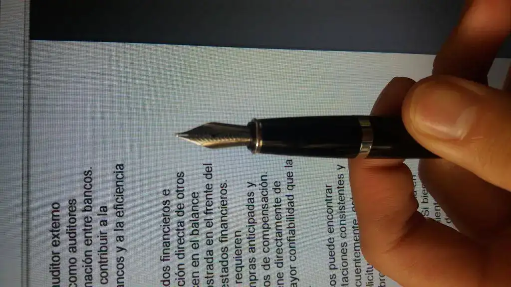

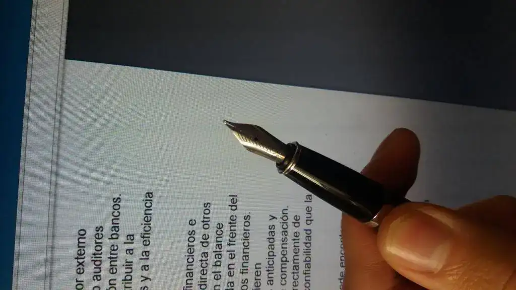

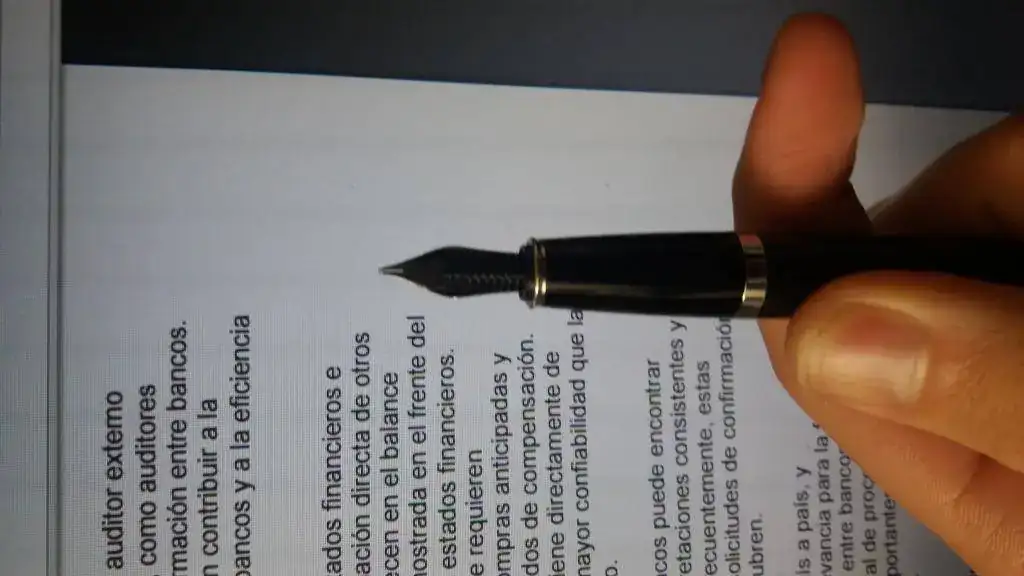

Hola :), hace tiempo que no posteaba por este foro (volví a caer en el vicio ajajaj), bueno la cosa es que estaba escribiendo con mi Cross Bailey y cuando la deje en la mesa rodó para el suelo ::bxd::, lo cual la abrió minimamente la punta del plumín es decir se nota que esta separado pero no demasiado y también doblo la punta minimamente hacia la derecha, el problema es que no me gusta verla así de mal y ademas cuando intento escribir parece brocha, mi pregunta es hay que cambiar el plumín o alguien podrá enderezarlo? (por que busque en la pagina de cross el precio de los plumines, entre el shipping y el costo, mejor me compro la pluma de nuevo aajajaja)

Hola Lentesconswag, ¿Podrías poner una foto para hacernos una idea de los daños?

Agregó fotos de la desdichada, no se si se nota que la desviación es mínima, de echo se nota más la apertura del plumin :c
Yo creo que sin herramientas, sólo con los dedos se podría arreglar. Eso si, hay que ser un manitas y atreverse. No parece muy grave la avería.
Yo no veo que esté muy dañada. Es posible que como dice el compañero morenitomadrid, simplemente con los dedos consigas poner en su sitio los gavilanes.
Si el asunto es de mayor calado recurre a la técnica del martillo y el libro. Sacas el plumín, y en la esquina de un libro, libreta o similar lo introduces segun te convenga y le van dando golpes con un martillo, haciendo el libro las veces de mártir. Yo es una técnica que he utilizado en casos que lo requerían y ha funcionado.
Eso si, ten paciencia y controla la fatiga del metal t procurar no darle al iridio.
