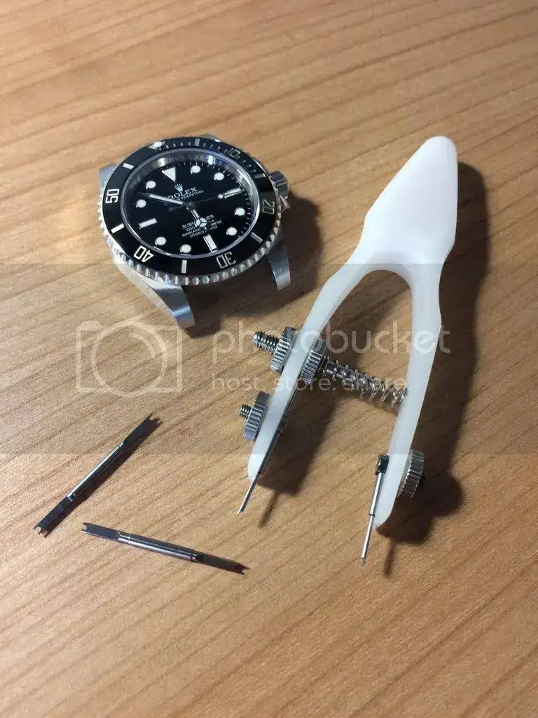

Pues si amigos, por fin he conseguido una herramienta con la que es prácticamente imposible marcar las asas con los pasadores al quitar el armis de nuestros relojes.
Con la herramienta adecuada, quitar las correas de caucho o cuero es una tarea muy sencilla en la que no se dañan las asas en absoluto ya que al ceder el material de la correa nos da un margen de maniobra para la herramienta y así poder sacar primero un extremo del pasador y luego el otro......
Pero con los armis la cosa cambia mucho, es verdad que no es muy complicado cambiarlos pero lo que ya no es tan fácil es no marcar las asas con dichos pasadores, incluso aunque las forremos un poco con cinta adhesiva.
En fin, que indagando por ahí he encontrado esta herramienta bastante económica (sobre todo si tenemos en cuenta el precio que alcanzan sus hermanas construidas en aluminio). La he probado y es una delicia poner y quitar armis de cualquier tipo con total seguridad y sin marcar absolutamente nada de nada.
Encantado estoy, os dejo una foto de la misma con las puntas más finas instaladas, también puede apreciarse que son intercambiables y que dispongo de otras dos más gruesas.
Un saludo y espero que os guste y os sirva a más de uno.

Perdonar, de veras, esque aproveché que tenía quitado el armis para limpiar bien con cepillo de dientes eléctrico todo el armis, entre-asas y caja y estuve liado con eso.....
Siempre las había visto en aluminio por más de 150€ pero esta sale por 38€ aunque es recomendable comprar también las pinzas de 1mm para que nos valga para todos los relojes que tengamos. Os dejo los links de las dos cosas. Vale la pena.

Está muy bien pero....no es más fácil poner simplemente un trozo de celo transparente detrás del asa???
Yo a veces lo hice y perfecto pero otras aún con celo lo he marcado.....esque somos muy brutos!!!!!
En cambio con esto es una maravilla, apetece cambiar de correa a todos ;-)
Buen invento, yo compre uno hace un tiempo, la verdad que lo utilizo poco, al final el corriente le tengo más a mano. Pero está claro que es más seguro.
