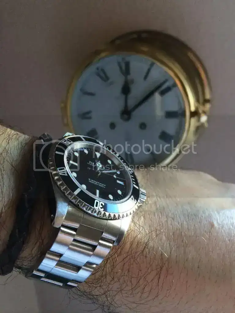

Una foto que subí de uno que regalé a mi padre.
    41 KB · Visitas: 98
