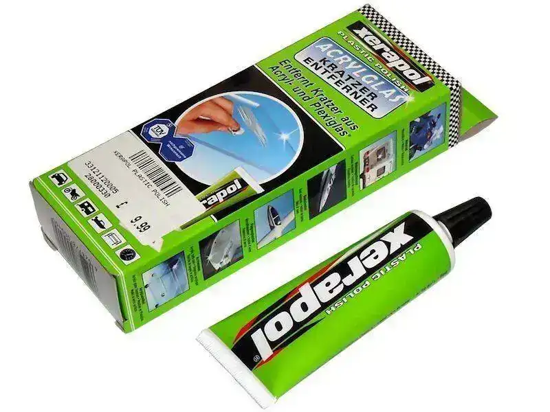

una recomendacion compañero y mas viendo que resides en barcelona...
existe un producto igual de efectivo que el polywatch pero que cunde 10 veces mas, como el fairy de villa-abajo y villa-arriba :D .
se llama xerapol -
el pote de polywatch es realmente minusculo tienes para unas cuantas aplicaciones... pero nada mejor que el xerapol que es como unas 10 o 15 veces superior en tamaño y capacidad que el polywatch.
y lo tienes bien, residiendo en barcelona... busca algun centro de mecanica rapida "autoequip" y en las tiendas de estos centros de mecanica rapida , los tienen... en la tienda directamente junto a otros productos para el automovil.
una foto del xerapol :
