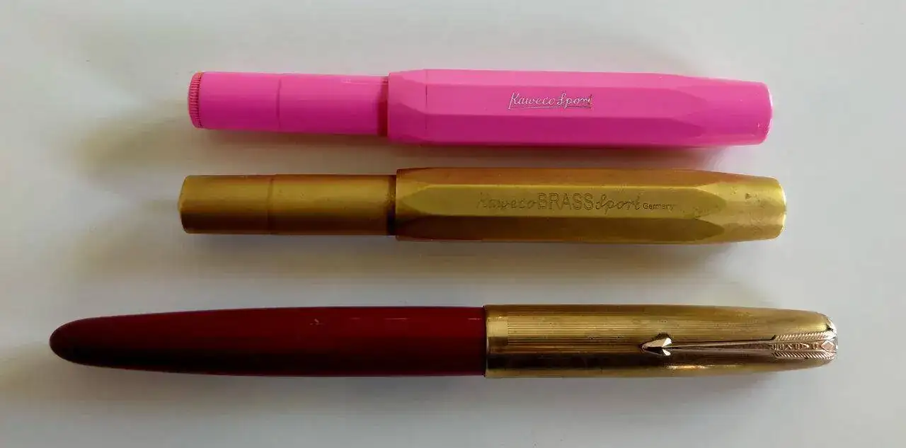

Estéticamente me gustan mucho las Kaweco. Como os digo, no tengo mucha idea y miedo me da empezar a saber más y conocer modelos, que me conozco... Estas son las que tengo ahora:
Y la duda que os comentaba:

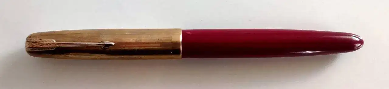

Mi abuela tiene una letra preciosa. Hace años le regalé una pluma y le encantó como escribía, me pedía recambios de tinta de vez en cuando. Vamos, que la usaba 🙂 Y, hablando de eso, mi abuelo me comentó que una vez se quiso dar un "homenaje" (era una persona muuuuy trabajadora, pero también muy austera) y se compró una pluma (!). Se levantó y en segundos la tenía localizada, ¡qué organización! me la regaló en ese momento y la guardo como oro en paño. Es mi única herencia con "intangibles", como decís por aquí.
¿Alguien sabría algo de este modelo? Os agradecería mucho cualquier información, porque no sé nada más. Solo me dijo que igual tenía una "joyita" arriba que se le habría caído. Espero que no se entienda esto como una tasación. Nunca la venderé (igual ni tiene valor económico) y no creo ni que le quite los restos de tinta que tiene.
Solo por saber. No sé si es posible saber cuándo la compró aproximadamente, o si era un modelo habitual durante mucho años... O cómo era esa "joyita" que se le cayó...

Hola, te animo que escribas con estilográfica, no hay nada comparable, es todo empezar.

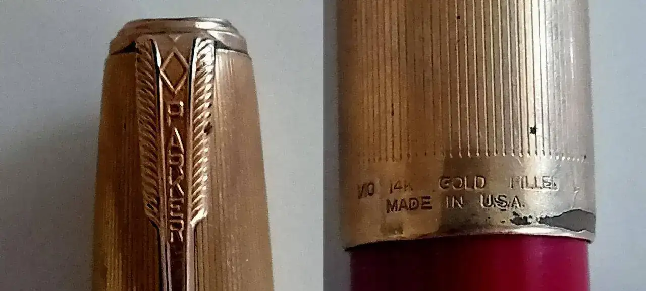

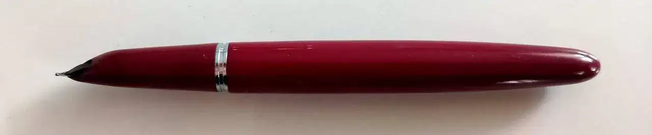

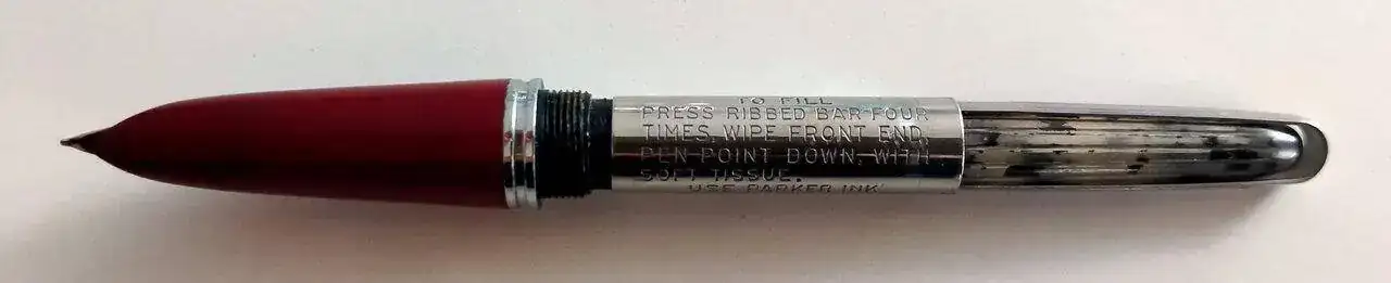

El modelo que presentas se trata de una Parker 51 con sistema de carga aerométrico, puede corresponder a la década años 50, se trata de una magnifica estilográfica, nunca falla en la escritura, es difícil que se estropee y como puedes comprobar el paso del tiempo no le afecta.
Lo que no me encaja es el capuchón chapado en oro, si bien es también Parker, creo que no corresponde a ese modelo "51", mas bien se trata de un capuchón perteneciente a la Parker " vacumatic", modelo anterior, posiblemente de la década años 40.
Era muy habitual y mas en la España de la posguerra que falta casi de todo y las plumas eran un articulo de lujo, que las piezas y accesorios cuando faltaban se hicieran lo que se llaman "bodas" ( ósea se junta piezas compatibles que encajen y así se puede montar la pluma).
Aún así, se trata de una magnifica estilográfica, y mas tratándose de un recuerdo familiar.

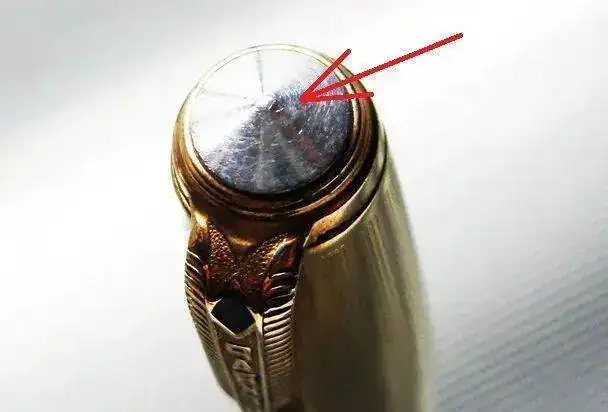

La joya, que mencionas se trata de un copete de plástico que lleva en la parte superior del capuchón como signo e distinción, también veo que le falta en el clip en el rombo el color azul ( se llamaba blue diamond, signo de garantía de la marca). Cualquier restaurador te lo puede poner, es fácil
Yo la conservaría tal como esta (poniendo la joya), y repito una magnifica estilográfica, úsala, se lo merece.

Hola compi, ya era hora de que te animaras a escribir. Como ya te ha dicho @javier58 tienes una Parker 51, uno de los iconos de la escritura y para muchos la mejor pluma jamás hecha, en su tiempo fue "una pluma de otro planeta".
Aquí tienes una buena guía de los amigos de Azahara estilográficas:
La "joya" es esto:
Como te indica Javi el capuchón es de una P51 MK 0 (1941) y el cuerpo de una MK III (a partir de 1950) en un bonito color borgoña. Cabe la posibilidad de que sea la versión Special con el plumín de octanio (en lugar de oro 14K) que llevaba un capuchón específico de cromo brillante, como explican en Azahara.
Toca disfrutarla y una limpieza con agua para disolver esos restos de tinta (si se resisten hay un producto de limpieza específico para plumas). Enhorabuena por tenerla. 😉 Por cierto, excelentes fotos :ok:
