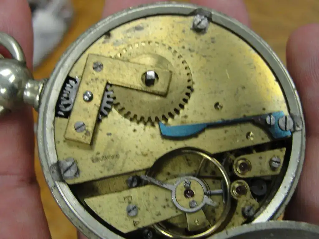

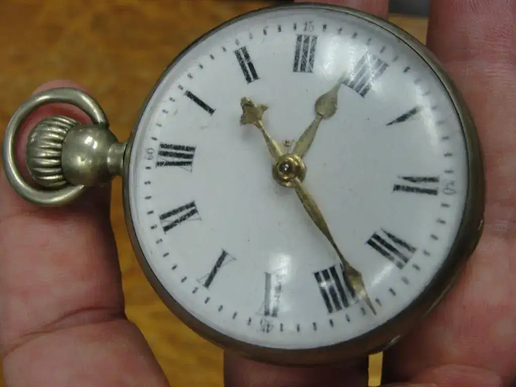

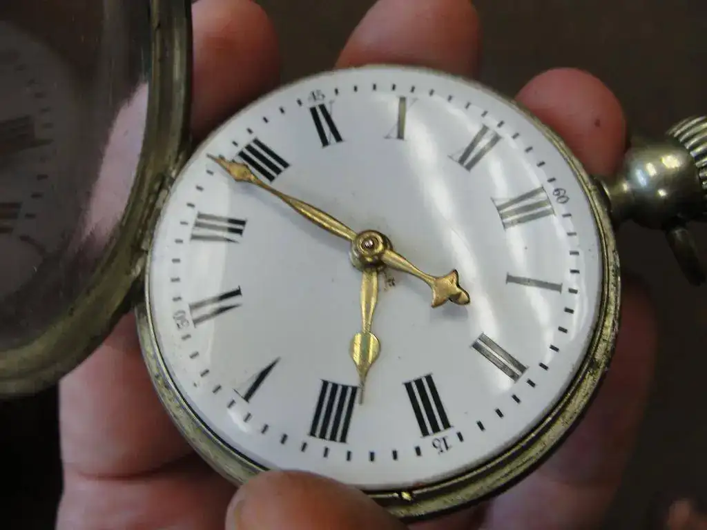

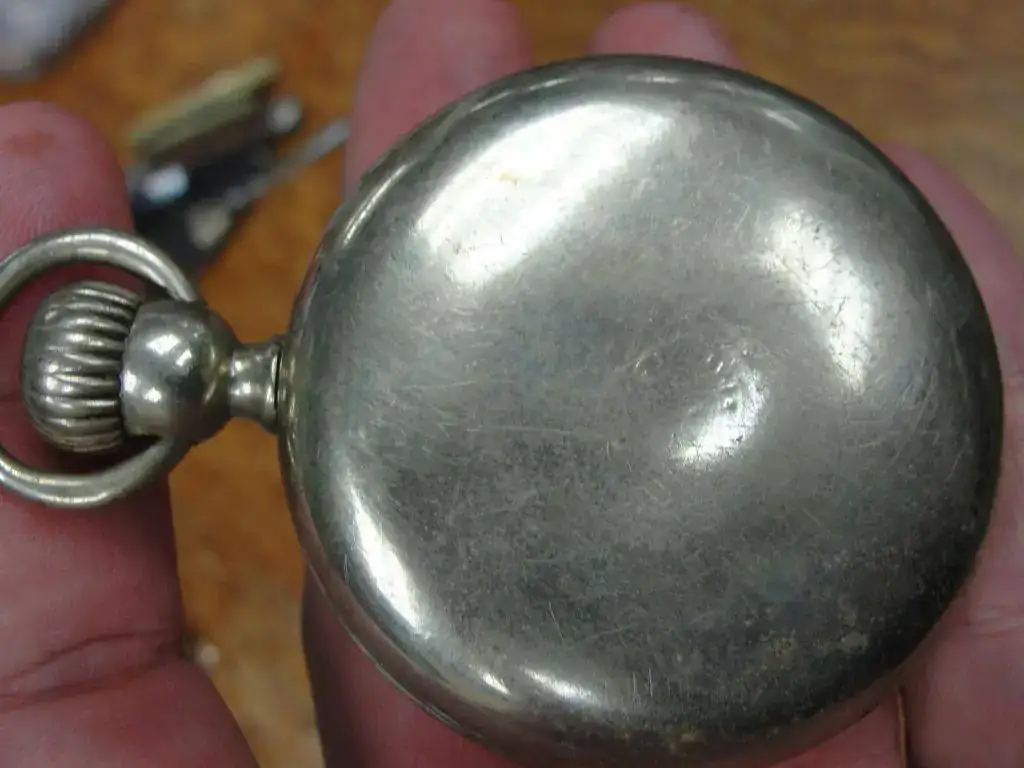

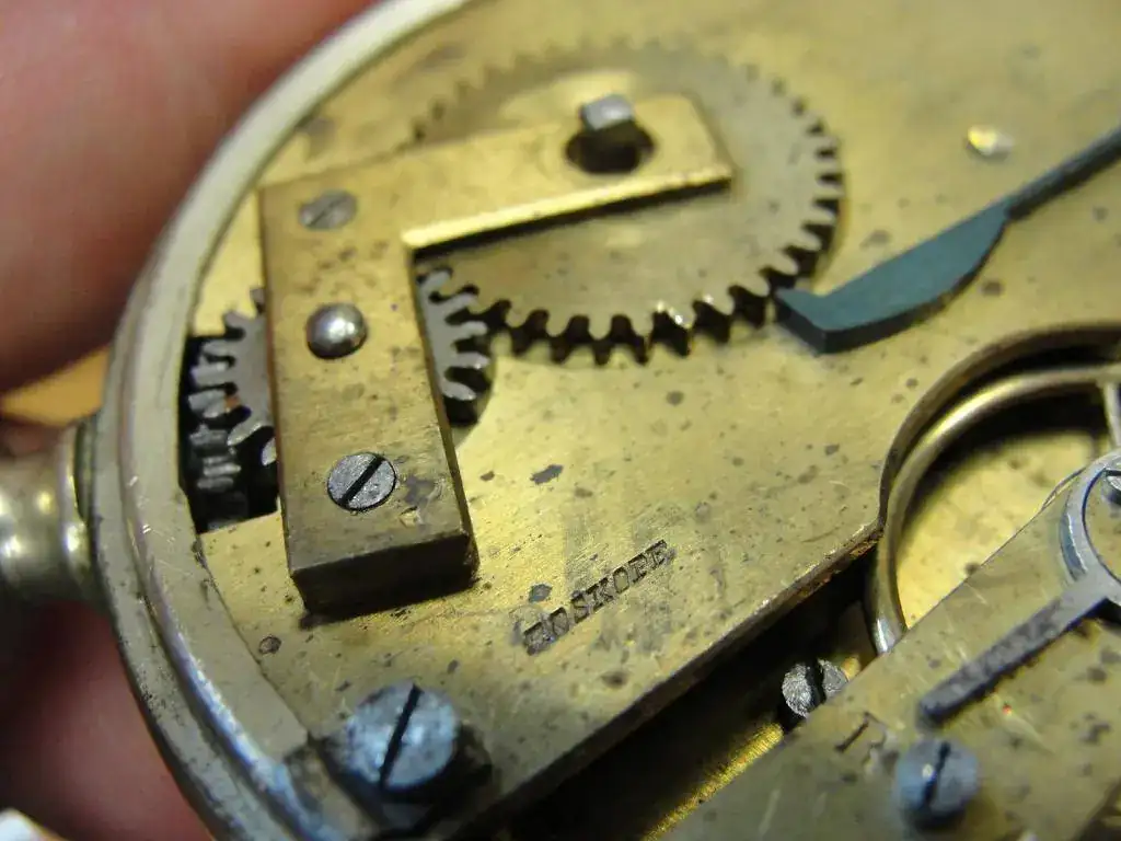

Dicho esto os adjunto unas fotos de la última adquisición, que por lo que he leído es una pieza interesante, pero no me queda claro el año de fabricación.
Gracias por vuestras opiniones que seguro ilustrarán mi ignorancia al respecto.

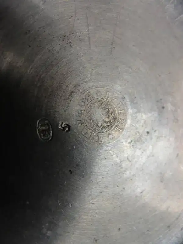

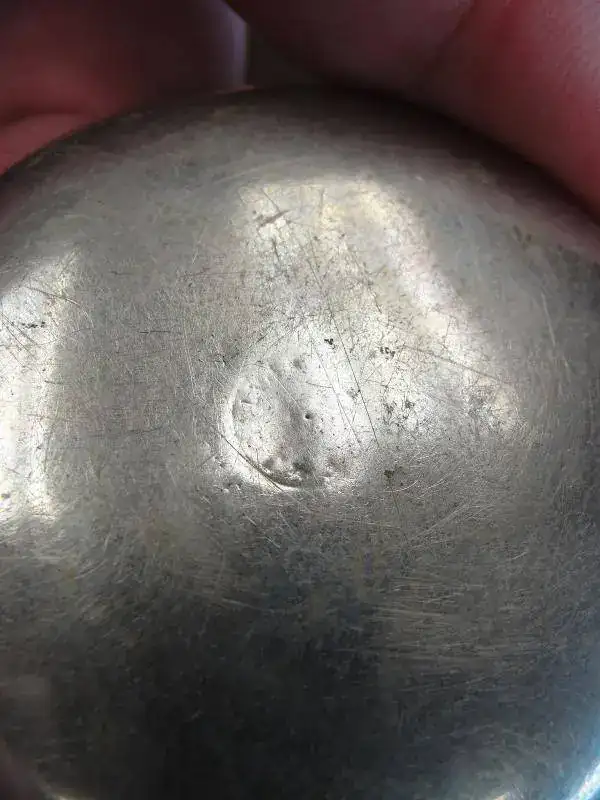

Como se puede observar, está muy "currao" de ahí el nombre, el sello de la tapa trasera casi no se aprecia aunque en la parte interior de la tapa si se observa el negativo del troquel. El volante funciona bien, pero como la pestaña que retiene el engranaje de la cuerda no cierra bien se escapa. Sorprende que en la pletina tenga grabada la palabra "roskopf", tengo entendido que los primeros que se hicieron no tenían nada grabado en la pletina.
Gracias por vuestra atención.
Sergio
Enhorabuena, compañero. Eres el feliz poseedor de un Roskopf de la segunda serie fabricado en 1870 (dos años arriba o abajo) por el mismísimo GF Roskopf. No te extrañes por que lleve el nombre Roskopf en mayúscula grabado en la pletina. Todos los fabricados por Roskopf lo llevan. Los que llevan la estrella en un trébol... son posteriores.
Quizás te resulte util:
Es la catalogación que estoy haciendo de mi Roskopf similar al que presentas.
Genial¡¡¡ la página drinfeal y tal como dice tresenraya comparando los de la primera serie con los de la segunda queda clara la diferencia en la pletina que tapa la rueda de escape.
En la tapa como bien ilustras drinfeal está la marca del cajista CH en un óvalo. El que presento en las fotos además tiene grabado un número (5).
Super completa la información, gracias¡¡¡ un lujo de página drinfeal. Creo que voy a revisar todos los "roskopf" que he ido comprando durante éstos dos últimos años y poco a poco reparando (yo no .. un amigo relojero jubilado) para ir documentando cada pieza (si es posible)... ya me ha picado el gusano ... tengo un VILLE FRERES ..😎
