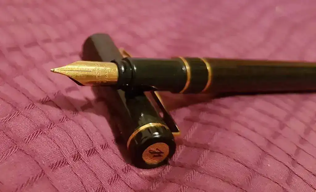

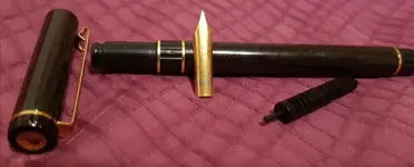

De las que no están completamente destruidas he encontrado esta, pero está ¿rota? ¿desmontado? ¿tiene arreglo?

Las fotos de la pluma:

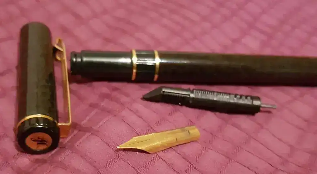

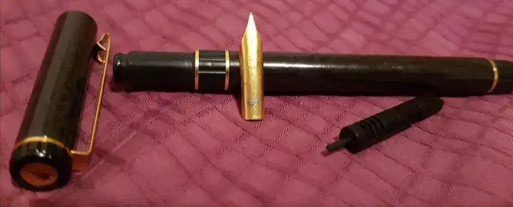

Ver el archivos adjunto 560753
Ver el archivos adjunto 560754
Ver el archivos adjunto 560755

Se colocar un cartucho, lo que no se hacer es colocar el plumín en el chisme ese y que se quede sujeto al resto del cuerpo de la pluma.
Perdona, te he entendido mal. Es que en la tercera foto parece que todo está correcto. Es decir: el plumín está montado sobre "el chisme ese" (o eso parece), y el conjunto metido en la sección. Por eso te decía... Es que, en otro caso, y como miwesly, no veo otro problema. A ver si nos lo puedes explicar un poco mejor.
Que si la pones boca abajo, en posición para escribir, se cae todo... no se sostiene en su sitio.

Se llama alimentador y es raro lo que dices, el conjunto plumín alimentador entra a presión y suele ser al revés, que cuesta mucho sacarlo
Pues el plumín no se sujeta al alimentador ni el alimentador se mantiene en el cuerpo de la pluma, sa caen al más mínimo movimiento.
Se puede poner algún tipo de cola o masilla o algo? En ese caso miedo me da que al colocar el cartucho se destine entera...

Coloca el "chisme ese" o alimentador, mas atrás en el plumín, para que al meterlo entre mas, casi hasta la marca que tiene el alimentador.

Lo estás metiendo bien, pero habría que apretar un poco más hacia dentro a ver si el alimentador encaja con la pieza del interior y ya no se mueva. Cierto es que no veo que quede mucho margen para apretar más, pero es que no tiene mucha más historia.

También puede ser que "alguien" que no imagino :D la haya montado y desmontado cuando era más joven hasta que ha cogido una holgura imposible... En cuyo caso, unas vueltas de cinta de teflón doblada longitudinalmente por la mitad, alrededor del plumín y alimentador previamente unidos a la altura correspondiente, le darán el grosor que falta.
