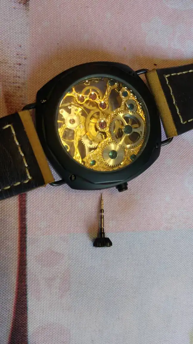

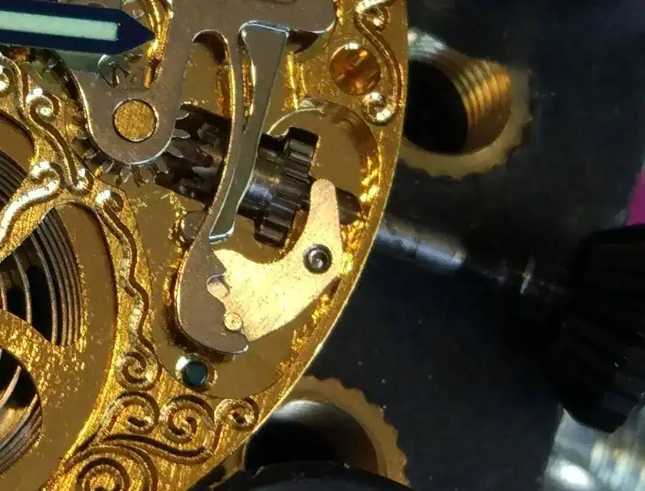

Hoy cuando he ido a poner en hora y cargar la cuerda manual de mi reloj calibre 6497 he ha salido la tija. He ido a ajustarlo para apretar el tornillo que fija la tija y no he podido, luego he observado que se ha salido parte del tiret y una tuerca que ya la puse en su sitio.
Que destornillador me recomiendas comprar para poder poner todo en su sitio? Es un 0,8? O es un 1...
Tiene fácil solución no? Mi destornillador es tan malo que se sale mi veces del sitio y no logro mover el tornillo.
Adjunto fotos aclaratorias de antes y después.

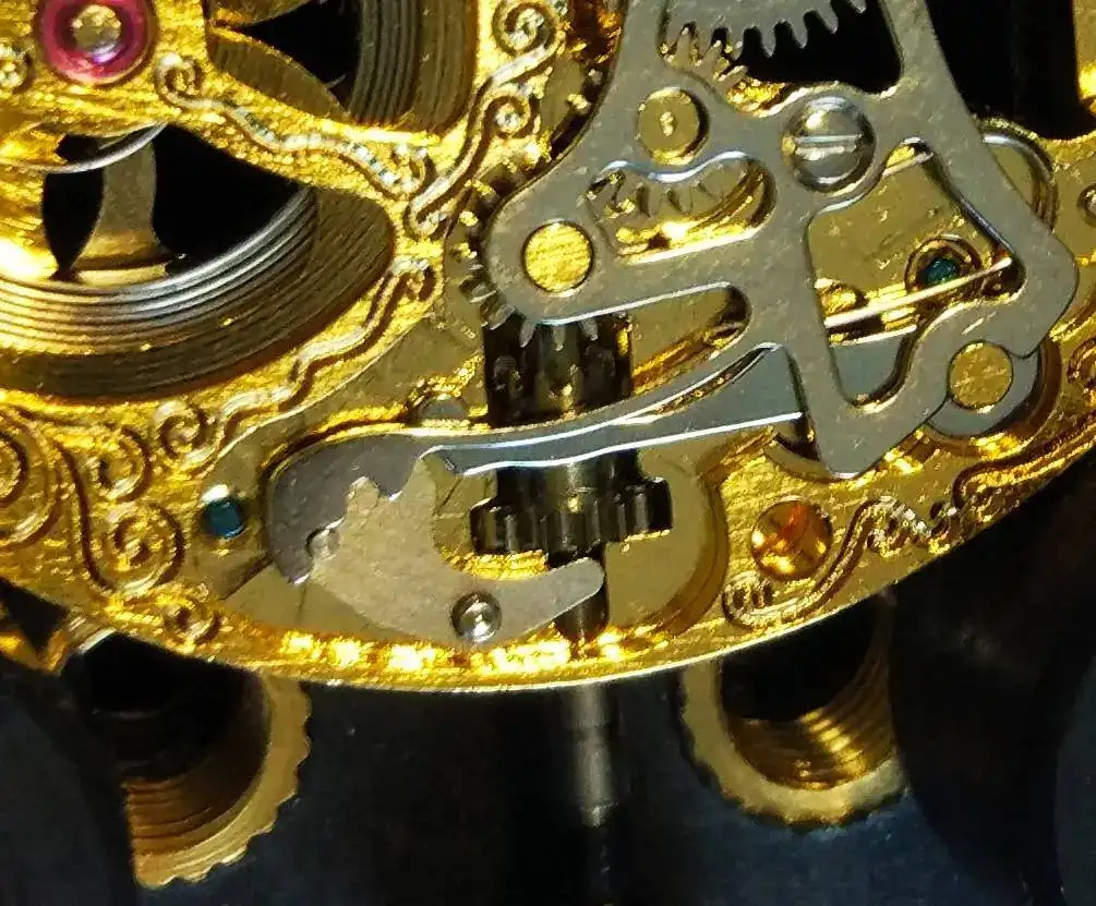

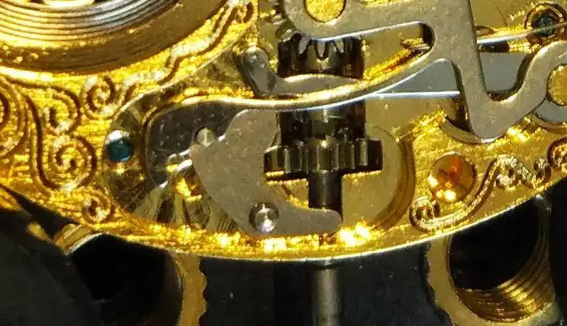

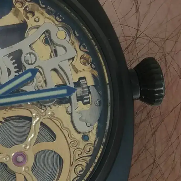

El tornillo está por detrás, es el que pone o saca la tija de su sitio, y se ha salido lo de delante, que hace poner el hora el reloj.
Muchas gracias por vuestro tiempo.
Ya he logrado meter la pieza en su sitio y que funcione la carga manual y el cambio de hora, ahora no logro sacar la tija de su sitio por ser muy muy muy malo el destornillador.
Alguien me echa una mano? Que tamaño me recomendáis?

Hola, pareciera que la báscula se salió de su sitio, la ranura en el piñón coulant o corredizo.

La ventaja del esqueleto es que podés ver (al ajustar el tornillo de tirete)
si la tige está en la posición correcta.
