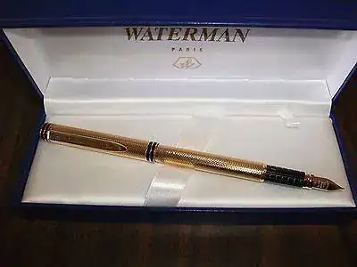

Tengo una "Waterman" per no se que modelo es. con plumin de 18K en F, este es mas fino que el M de Sailor que tengo. A ver si consigo subir una imagen

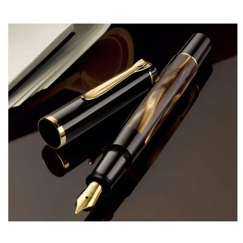

Y ahora tengo otra novedad. me han regalado una Pelikan m200 brown marbled y estoy encantado. con plumin F. estoy muy contento

waterman
Esta es la Waterman. a ver si vosotros sabéis cual es... Estaría agradecido si me dierais algo de info de esta pluma
Muchísimas gracias
y esta mi nueva Pelikan
ok gracias
y que tal es la Waterman Exclusive?
para mi gusto va muyyyy suave y no falla nunca
su plumín es muy bonito
Pues en concreto no he tenido ese modelo de waterman, pero todas las waterman que he tenido escriben perfectamente. Creo que es un modelo de los 80 y 90 superior a las waterman laureat y similar a las executive, preface etc, sin llegar a las Le Man etc.
