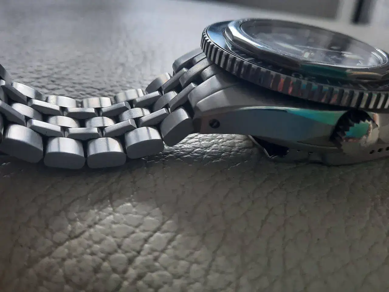

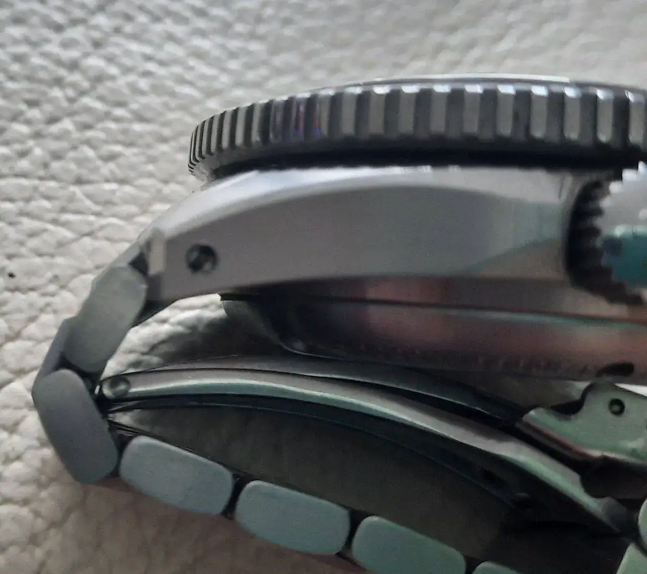

Hola . Me.podeis dar alguna idea para sacar este pasador de rosca con la cabeza gastada ( más de lo que se aprecia en la foto) , con el agravante de que en su momento hace ya unos años creo que utilice algún fijador para que no se soltara.

Buffff....y encima con adhesivo.
A ver. Yo probaría con un destornillador de impacto pero el problema es la medida de la cabeza a usar.
O bien agarrar muy bien y que no sufra la caja y arrearle un golpe al destornillador a la vez que giras el destornillador ....vamos como un impacdest....
Si tiene algún tipo de fijador yo probaría con una gota de acetona y luego usar el destornillador.
Si la cabeza está muy desgastada usa un destornillador que entre lo más justo posible… también puedes aplicar un poco de calor antes de tratar de desenroscar el tornillo (muchísimo cuidado con la forma de aplicar el calor.
Hola buenas tardes carballada, yo como te decía detracia, aplicaría unas gotas de "acetona pura", no "quita esmalte de las mujeres" y la aplicación de calor... , pues con un "decapante" de aire y este aplicándoselo lateralmente a la zona del pasador, aunque creo que aplicándole la acetona pura, quedaría lo suficientemente desbloqueado.
Ánimos y suerte.
Algo parecido me paso a mi ,con un Breitling con la Dremel quite la cabeza hasta la rosca y lo saque por el lado contrario y listo,pin de rosca nuevo y listo....en en caso del Breitling tornillo nuevo y listo.
Ok gracias a todos con las respuestas....iré probando
Calientalo la cabeza con un soldador de lapiz para cargarte el fijador y a ver si hay suerte
