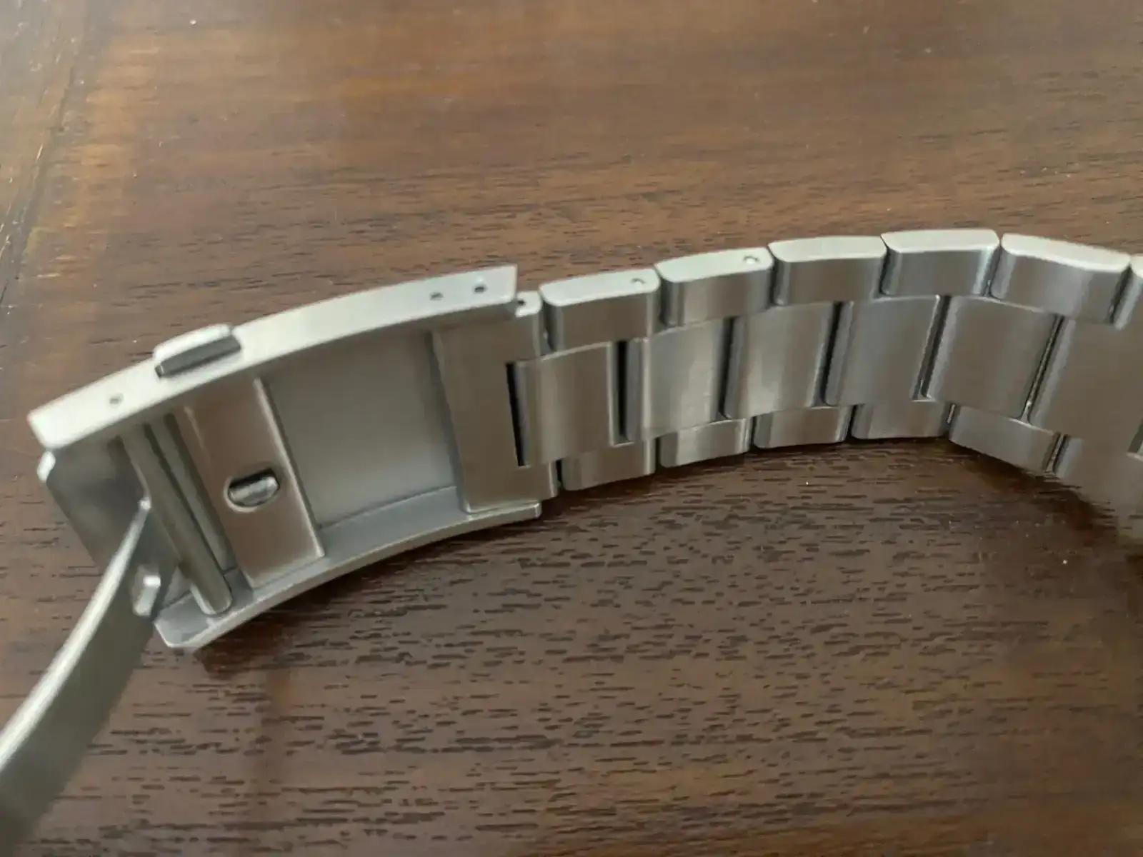

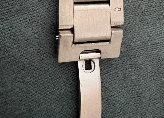

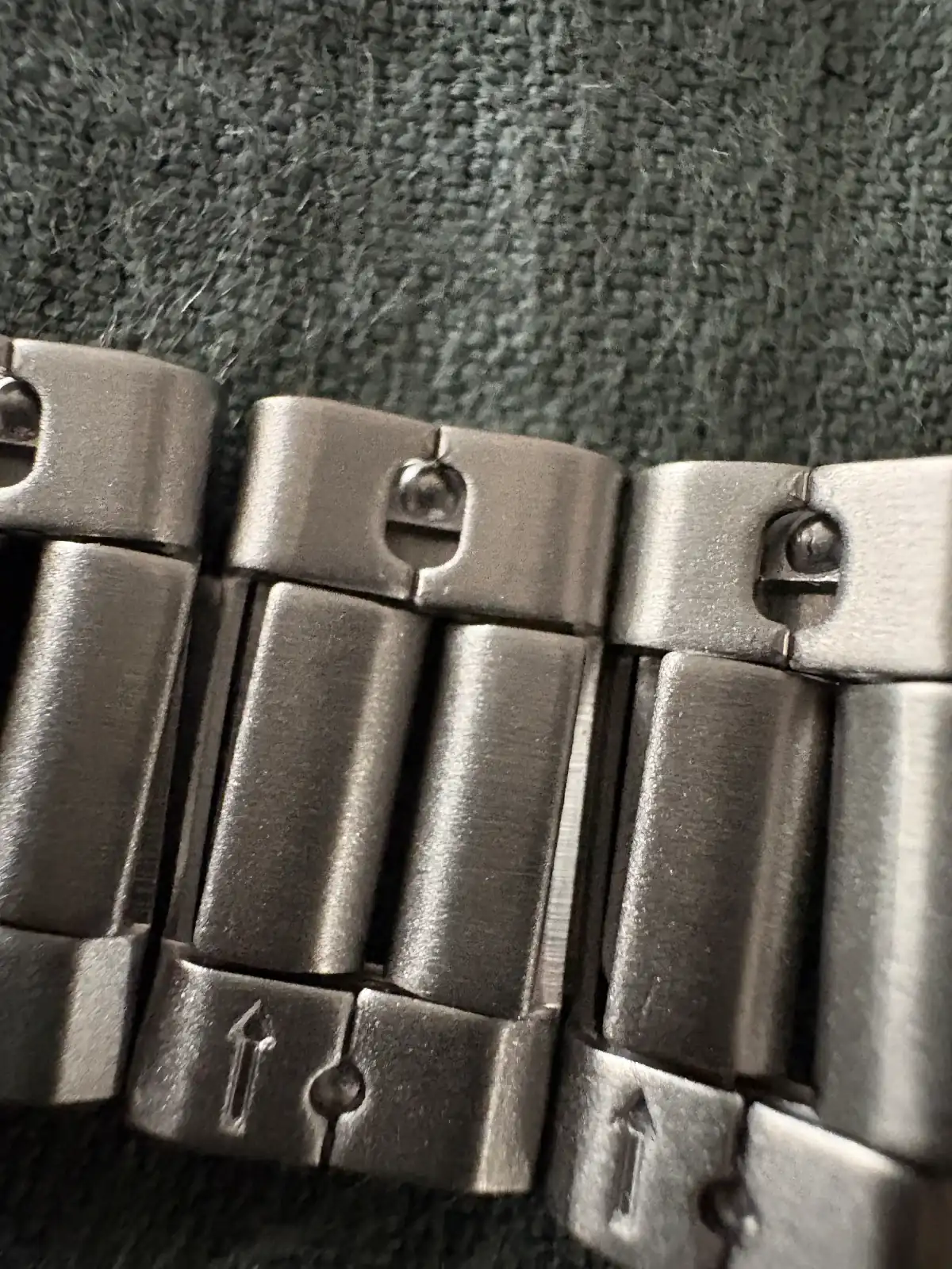

Abusando de vuestra paciencia (mil perdones) esta correa es de un Seiko nuevo que acabo de comprar. Supongo que será apretando y tirando hacia la dirección que marca la flecha.
No quiero meter la pata otra vez
Ver el archivos adjunto 3362831
Ver el archivos adjunto 3362832
Puedes utilizar un punzón, o punzón de zapatero, y haciendo presión o picando lo desencajas.
Recuerda el aceite es medio mecánico , el martillo el otro medio.
Aceite? Quieres decir que se puede engrasar previamente para facilitar la salida?
Así es la lubricación hace milagros, y si no que le pregunten a Durex , - que dura un plovo - Lo que dura, dura. :huh:
Es como cualquier tornillo (norma UE), desenroscar girando a izquierdas y enroscar (apretar) girando a derechas. Para sacarlo:
De los que has pasado o roto la rosca, medios mecánicos o desechar esos enlaces directamente.
Eso sí, este no tiene arreglo y lo necesitas sí o sí (o te compras un cierre nuevo):

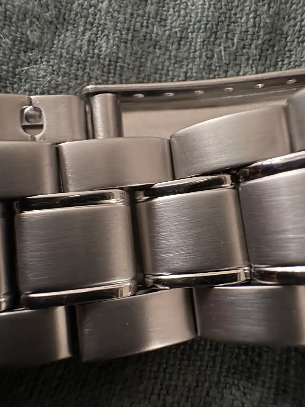

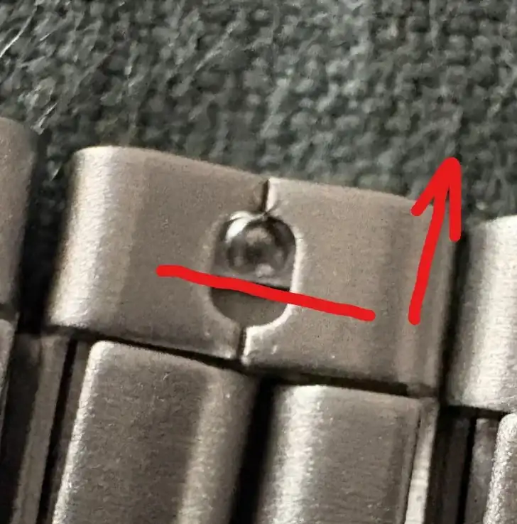

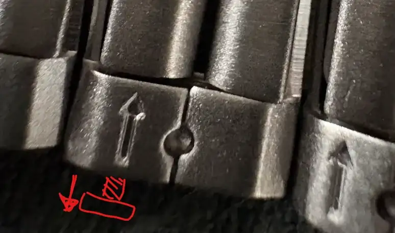

creo que hay un poco de lío por aquí.
son dos brazaletes distintos.
en el primero ya hemos resuelto que son pasadores de tornillo, a rojca.
en el segundo, :
se sacaría ése pasador empujando la pieza en la dirección de la flecha roja, y al sacar el eslabón, sale el pasador del lado opuesto.
en el segundo, :
Ver el archivos adjunto 3362857
Vista de lince, compañero... :ok:

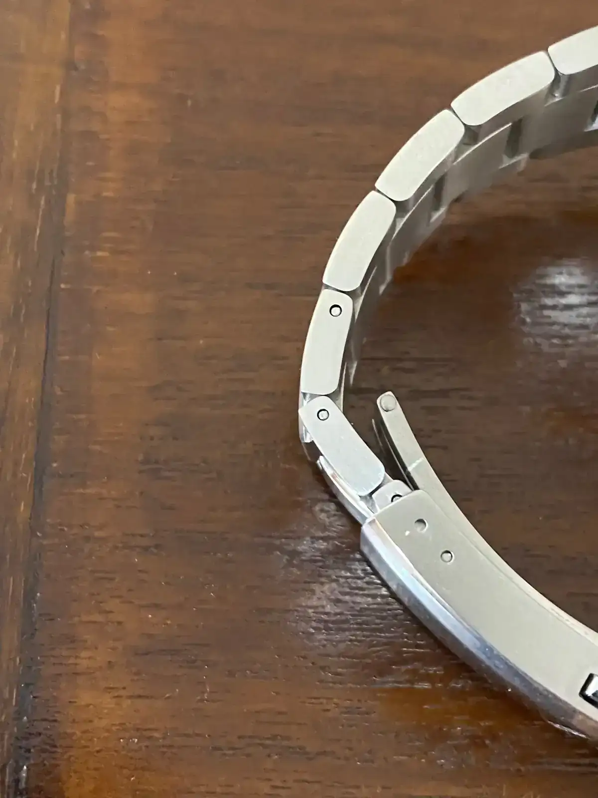

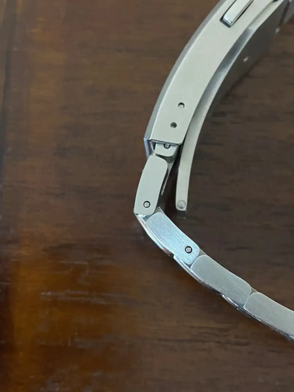

Buenos días, necesitaria un poco de ayuda.
Siguiendo este hilo, tengo dudas sobre el armis de mi Hamilton Scuba, adjunto fotos, no tiene flecha que indique para qué lado sacar los eslabones, por lo que interpreto que salen para ambos lados :hmm:, ¿alguún compañero sabe decirme para qué lado tengo que dar el "martillazo"?
Que tengáis buen día.
Mira esto, igual te ayuda en algo:
Reacciones: elsegundero
Muchas gracias por el vídeo, si que me ayuda, parece que el pasador se puede sacar por ambos lados, y por lo que parece tiene un cilindro retenedor para sujetar el perno o pasador que une los eslabones.
Cuando lo haga comento.
Gracias de nuevo.
Reacciones: bernat
Pues no sé si he tenido suerte o el pasador sale para los dos lados, pero tiene pinta de que es por ambos. Un saludo y mil gracias compi. :ok:
