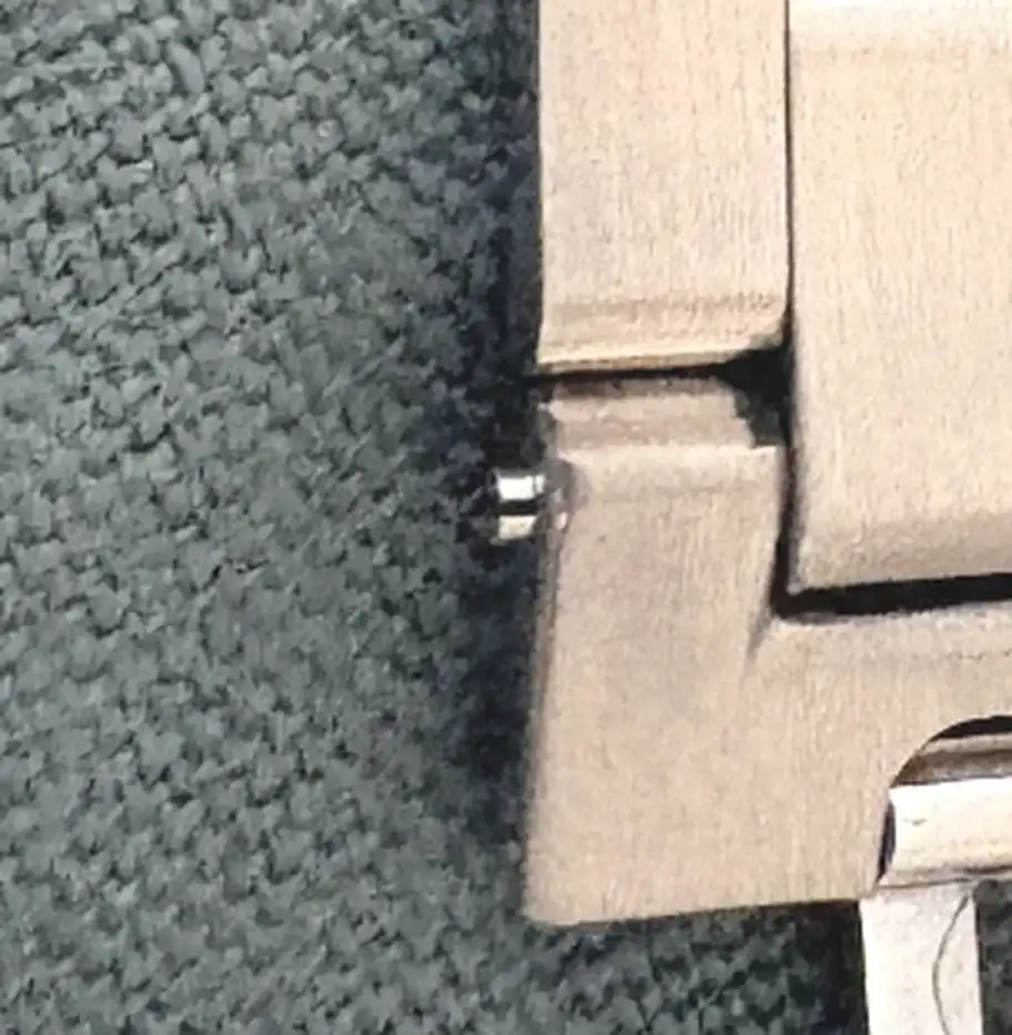

Buenas a todos, soy nuevo en el foro y en el mundo de la relojería. El problema que tengo (os parecerá un tontería) es que no soy capaz de sacar un pasador de un brazalete. Los qie salen bien sin problemas. Lo he hecho muchas veces pero hay algunos que no salen por más esfuerzo que ponga. He doblado un montón de puntas tanto con el martillo y el punzón como con la herramienta de quitar los eslabones. Ya os digo. Llevo tres días y he llegado a la conclusión de que soy el más torpe del mundo. No debe ser tan difícil pero no soy capaz. Es un poco frustrante

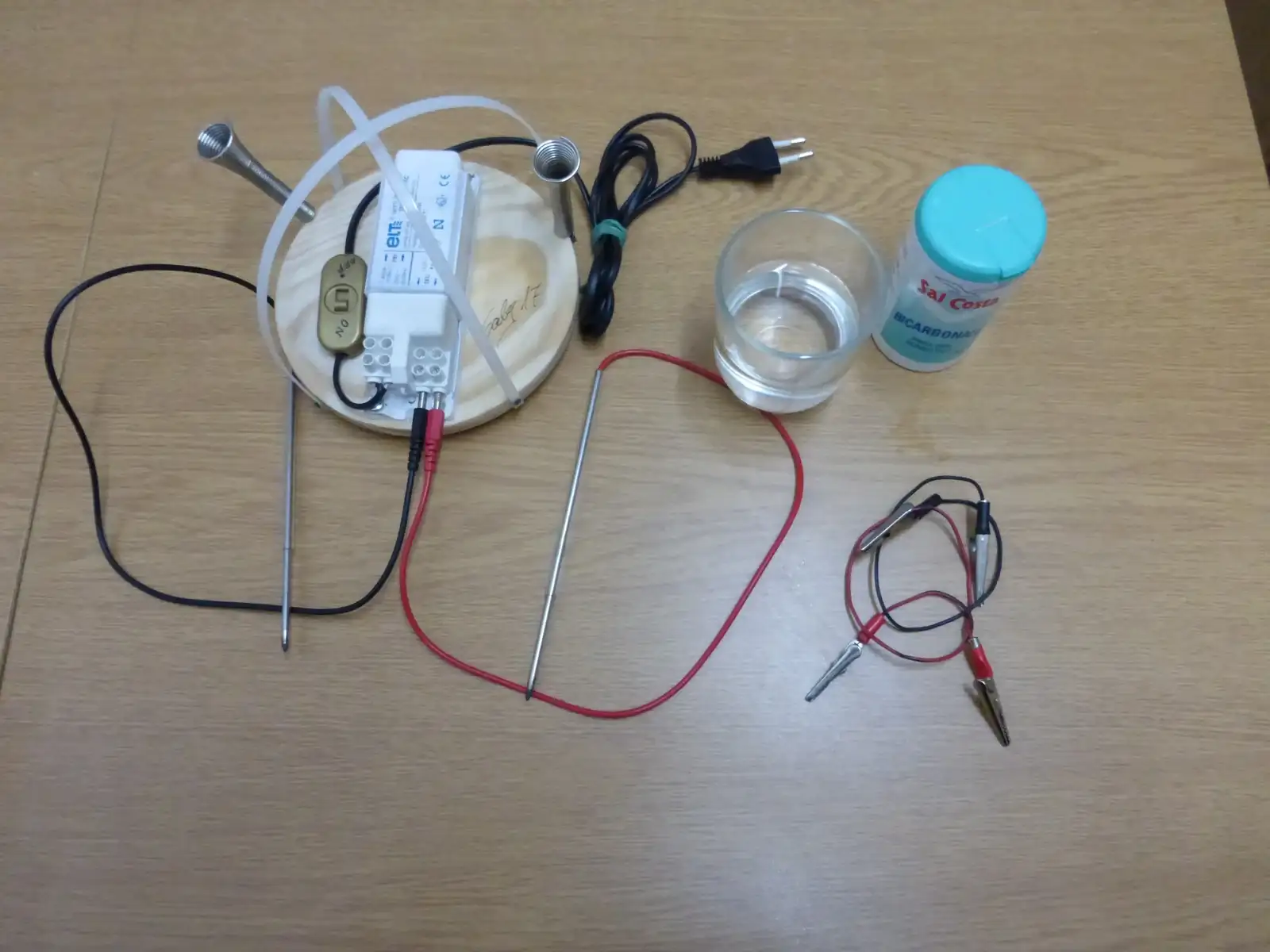

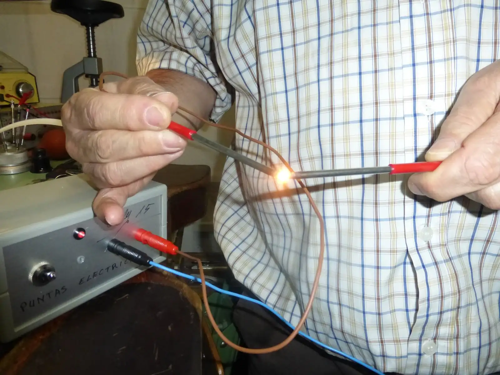

En su día, me encontré con un caso similar, con un pasador a presión, ni el adobo en aceite, coca cola, vinagre, WD-40, ni el aceite de cambio de marchas, conseguí, desatracarlo, y me acorde de como el zapatero sacaba los clavos en los tacones de aguja, y le pedí me prestara la herramienta, y gracias a ella saqué el pasador oxidado, eso si luego tuve que pulir un poquito los extremos de la pieza ya que quedaron azuladas, por la temperatura., y de hay surgieron las puntas eléctricas de grafito de Galy. A diferencia de las pinzas del zapatero, las que me hice yo son de menor potencia 12 V, ideales para desbloquear tornillos, y piezas oxidadas, y electrolisis, para niquelados y chapados.

En el CI, el día que las lleve, me mandaron a l segurata, el cual me dijo usted que quiere pegarle fuego al Centro, y el resultado lo podéis ver en la segunda foto y es que juzgamos con lo ojos.

Apuntes de relojero 1967-2021, Galy & Cram​
Puntas eléctricas​
En ocasiones, si no es taladrando nos encontramos ante la imposibilidad de desmontar los pasadores de las cadenas viejas, con, esta herramienta, conseguiremos extraerlos, sin tener que taladrar.
Herramientas y material
  • Aguja de acero, de tejer de unos 5 mm.
  • Cable eléctrico con enchufe.
  • Cuatro clavos pequeños.
  • Cuatro tornillos rosca de madera.
  • Interruptor de luz aéreo.
  • Ocho tornillos de madera, de varias medidas.
  • Pilas R 14, no alcalina.
  • Plato de madera de pulpo, de unos 15 cm.
  • Reactancia de lámpara 220 V 12V.
  • Un par de bridas de nylon.
  • Un par de muelles de tope de puerta.
  • Un par de trozos de cable, rojo y negro de unos 60cm.
Elaboración
Extraemos el núcleo de grafito de la pila. Hacemos punta en ambos lados, al grafito como si lápiz fuera, lo partimos por la mitad. Serramos las puntas de la aguja de tejer, y en sus orificios, encajamos las barritas de grafito de forma que nos queden bien sujetas. Serramos las puntas de tejer por la mitad, e introducimos por sus extremos, de la aguja de tejer, el cable eléctrico, de 60 cm hasta el fondo. Escañamos el tubo de forma que nos quede el cable bien sujeto. Colocamos la reactancia en el plato de pulpo, lo sujetamos con los tornillos. Colocamos los cables en sus regletas, correspondientes, el de entrada con enchufe a 220 V y los cables de las medias agujas en la salida de la regleta de 12 V. Colocamos el interruptor aéreo, al cable de 220 V. Fijamos en el plato de pulpo, con un par de tornillos. Fijamos en los laterales con tornillos, los topes de puerta de muelle, en forma de embudo. Clavamos las bridas de forma que nos queden un par de arcos en forma de bóveda. Nos colocamos unas gafas de soldar, y enchufamos a la corriente, juntamos las puntas y en unos segundos veremos que las puntas de grafito se ponen al rojo vivo. Tras comprobar que todo funciona ya podemos conectar las puntas y etre ellas durante unos segundos en los estrenos o sobre, pasador o tornillo a extraer.
Pulir una vez terminada la extracción.
  • Me encanta
Reacciones: Alex14SR y Trotante24

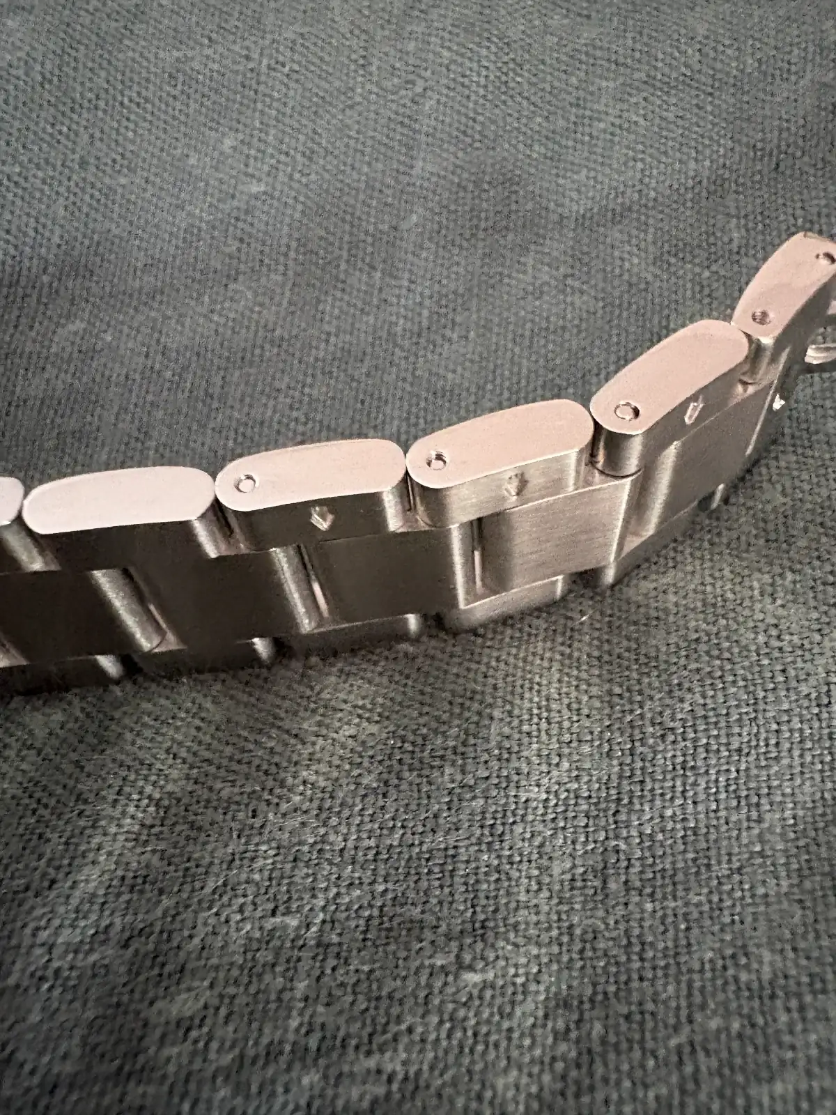

con una fotillo del brazalete sería suficiente.
Con mucho cuidado
He conseguido sacar uno de los dos. El otro imposible.
PD no es la única que me pasa solo que ahora, antes del suicidio, he pedido ayuda.

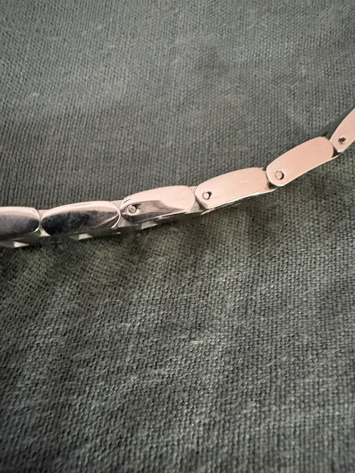

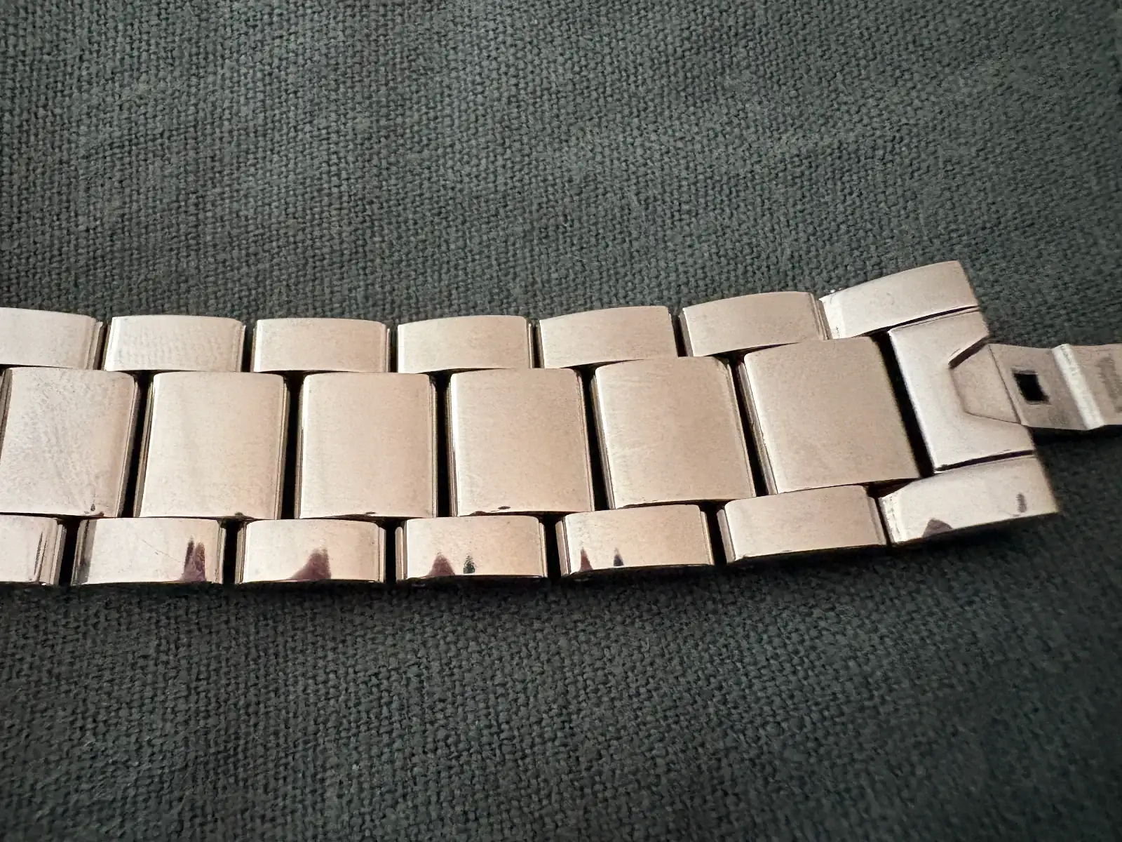

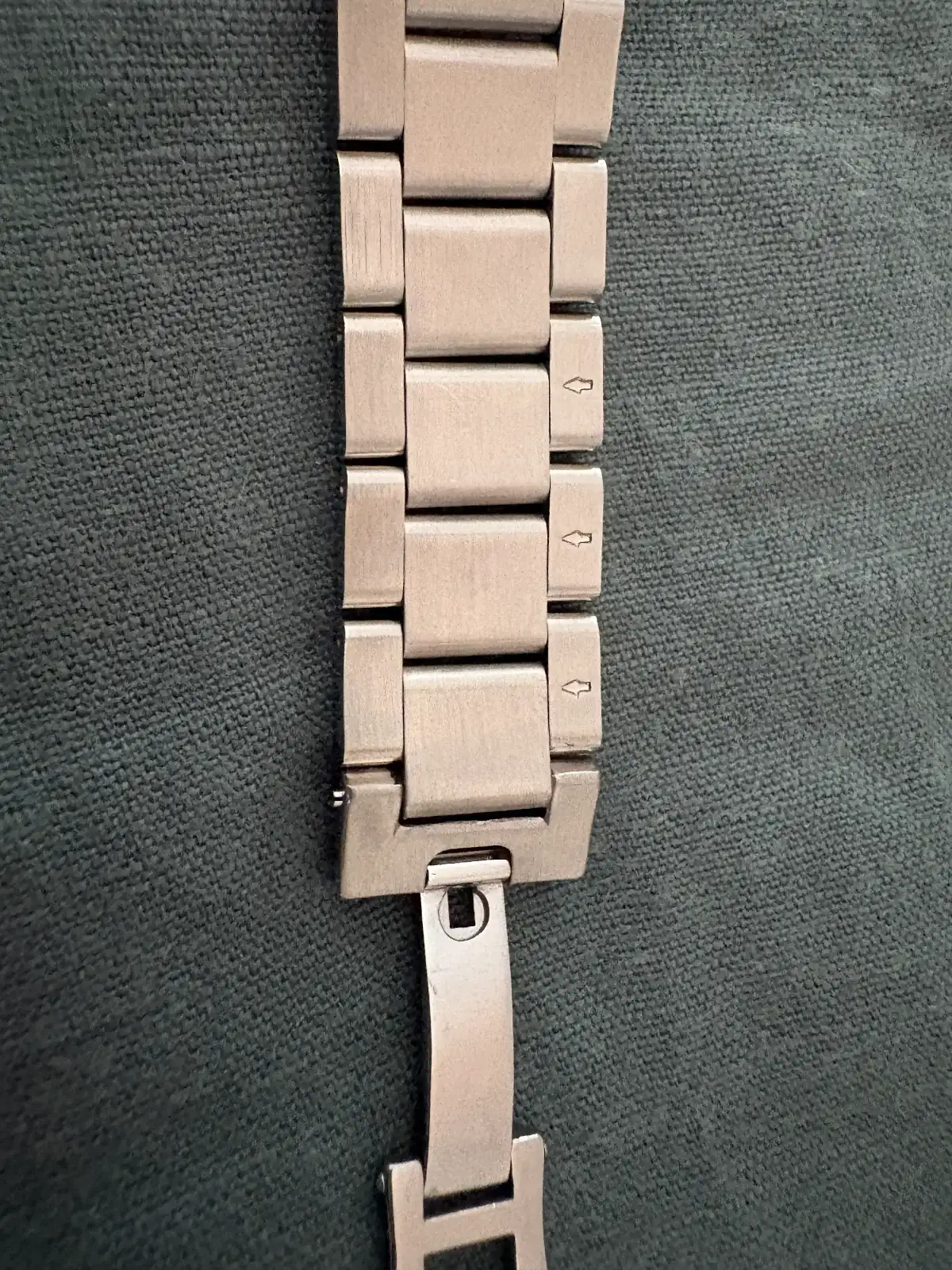

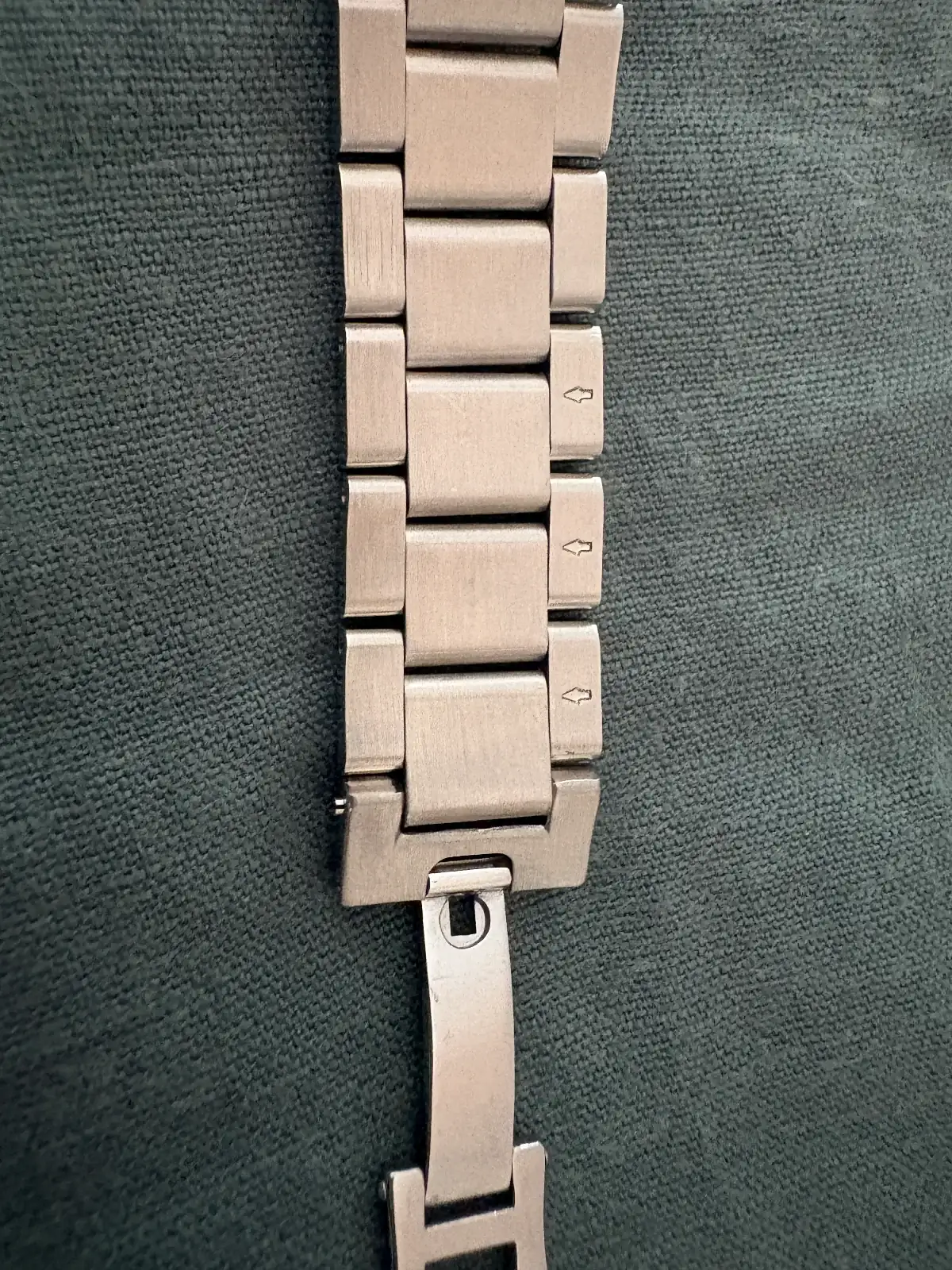

Ya os digo, con golpes siguiendo la flecha no he conseguido nada y con la máquina que girando la rueda aprietas el pasador, solo he conseguido romper varias puntas. Os mando la foto del brazalete

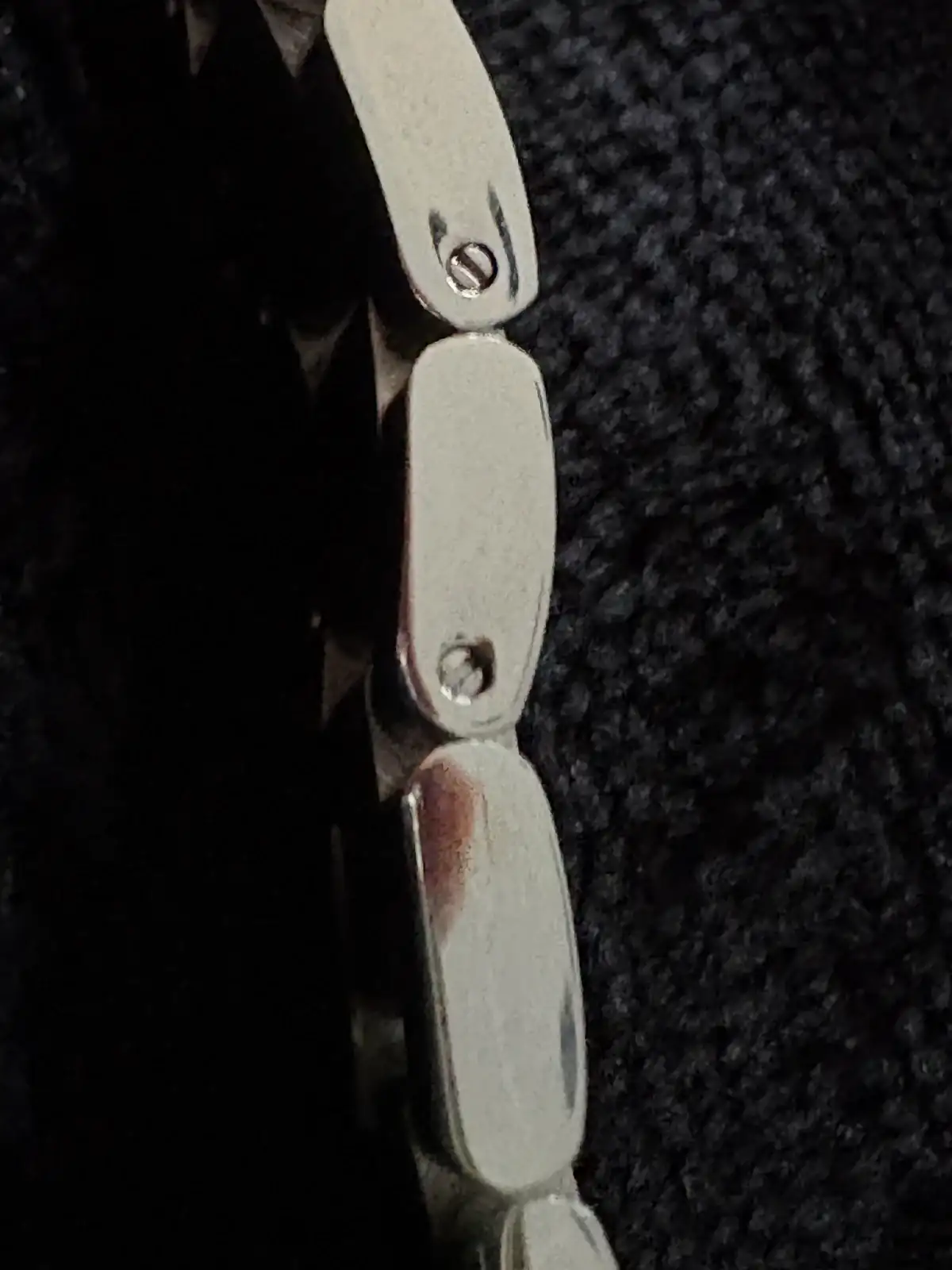

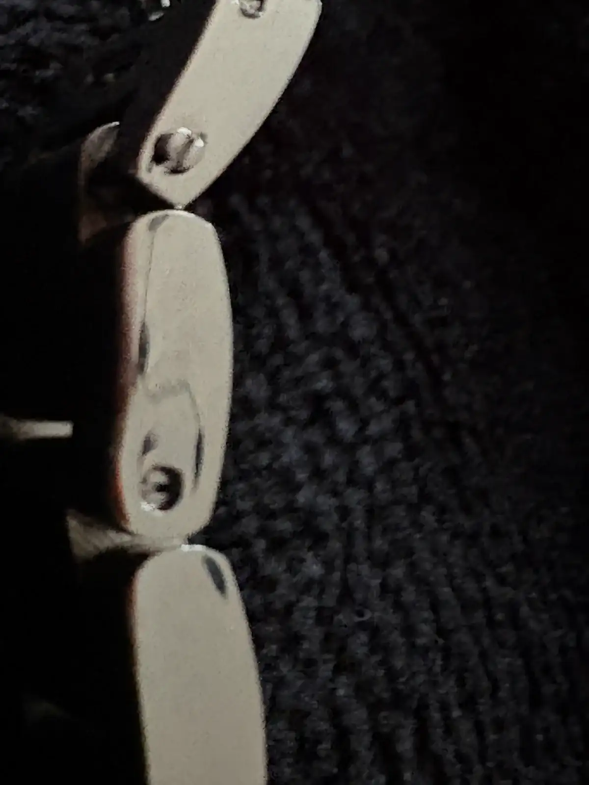

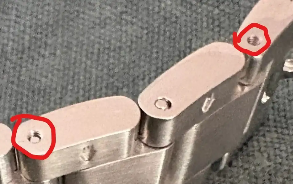

para mí que va a rosca. foto del lado que ha sobresalido, de la cabeza del tornillo?
Reacciones: bernat y 6aly
@Manuel1960 , no le des más ostias, que son tornillos.
Reacciones: bernat
Seguro? No le he visto ninguna ranura para el destornillador. La ves en la foto?
Reacciones: Doménico
seguro. no tienes una lupa para mirar por ahí?
vas a necesitar el destornillador más pequeño del mundo
Joder!!!!! Llevas toda la razón. Eres un monstruo. Gracias
