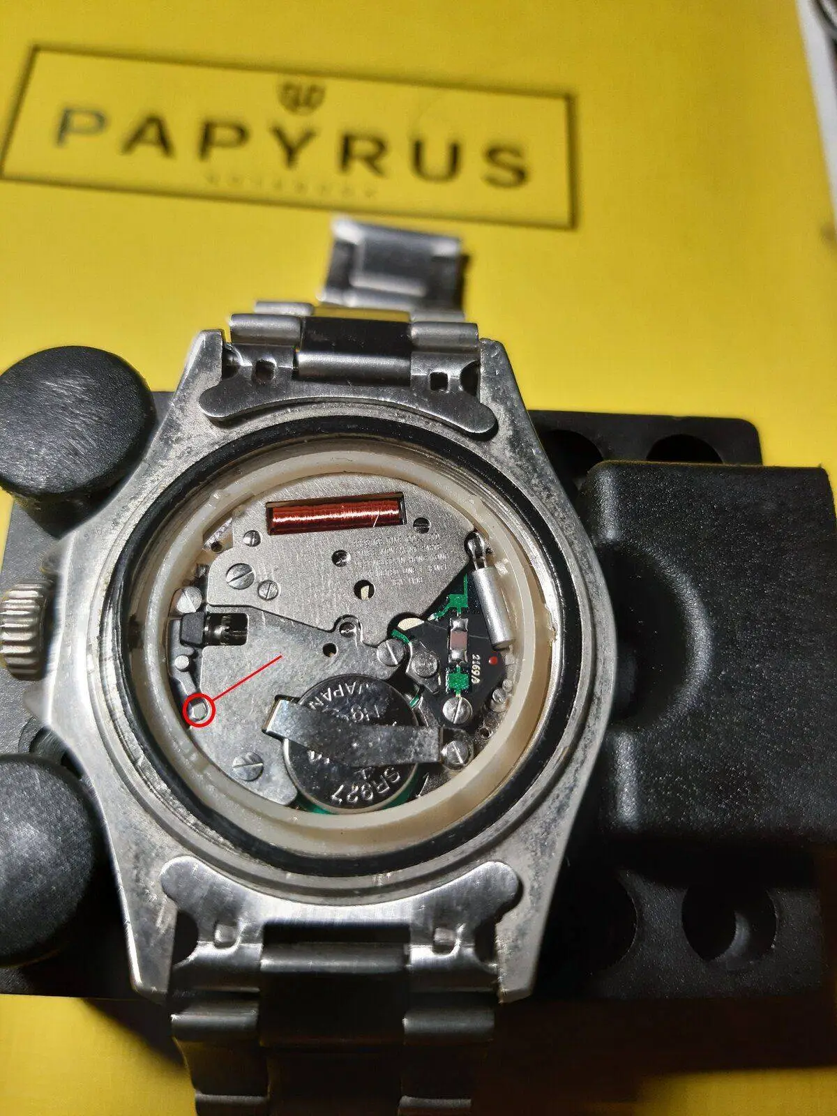

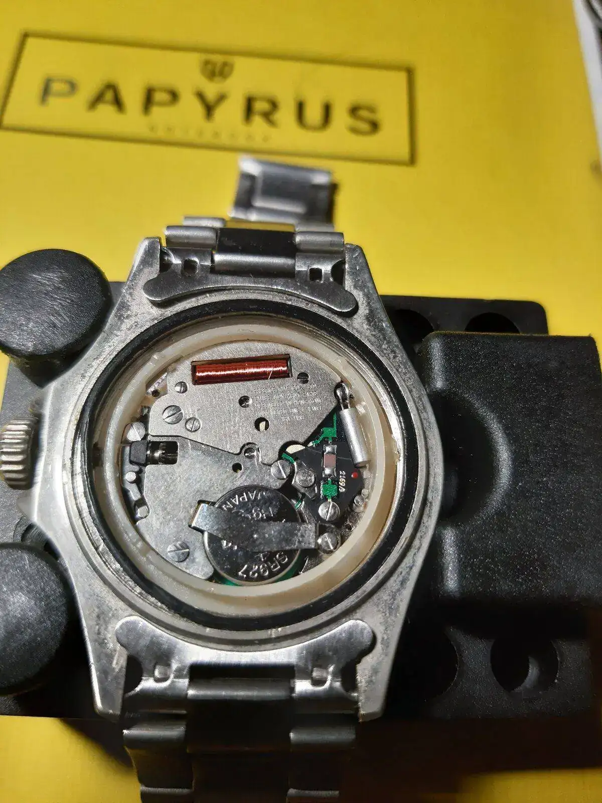

Hola :
Soy novato en esta afición, agradecería que alguien pudiera resolver mi duda.
Tengo un movimiento de cuarzo y no veo claro que tornillo es el de aflojar para liberar la tija, no hay pulsador, pero veo que tengo cerca de la tija dos tornillos, uno más grande y otro pequeño.
Adjunto foto, muchas gracias.
    172,7 KB · Visitas: 365
Hola,
No hay duda de que por aquí hay auténticos eruditos y que con la foto que has puesto sepan como realizar la operación.
Pero por añadir más información, si pones una foto del reloj con vista del dial (marca y modelo) quizá te puedan ayudar mejor (o a algún forero le pueda sonar más y/o conocer el sistema).
Como posibilidad, (has quitado la bata de plástico? No sea que el pulsador esté debajo (por aportar una idea).
Siento no poder ayudarte más. Suerte.
Un saludo!!

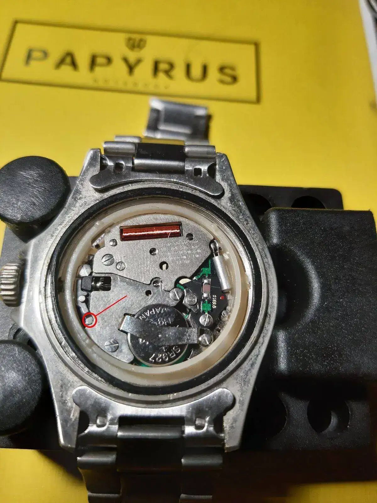

Prueba pulsando donde marco con un círculo, espero que sea así.

Hola AAC58 :
Era justamente donde marcabas tu (con la tija hacia dentro) presionando un poco ya se puede extraer. No lo había probado hasta hoy, He podido sacar el movimiento para poder limpiar el cristal de la caja por dentro. Al final quedó muy bien.
