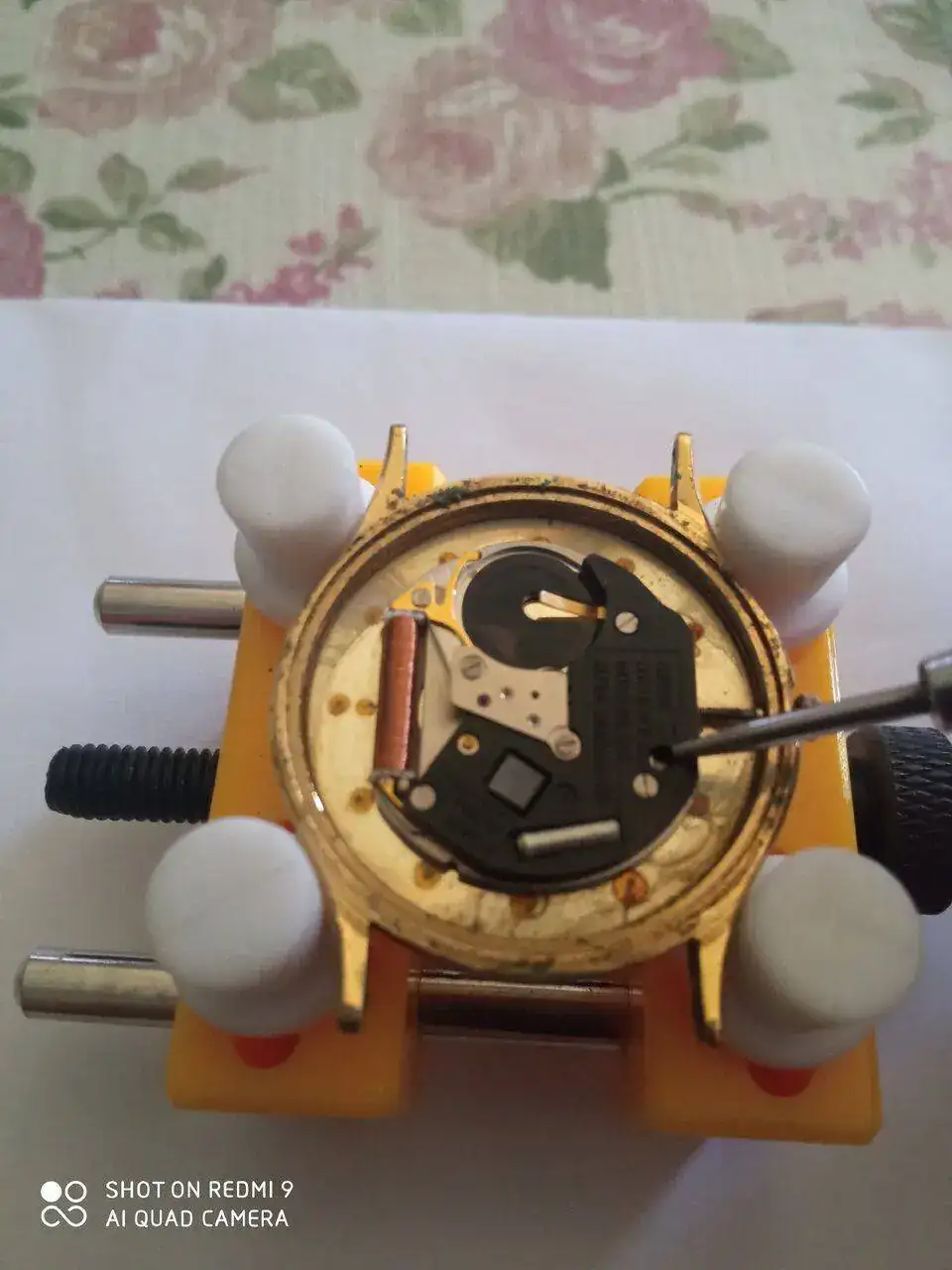

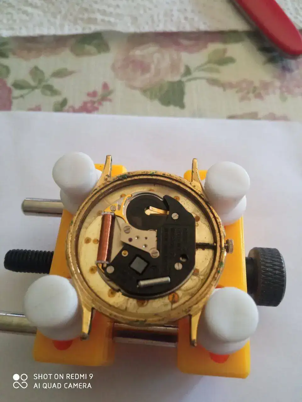

Me estoy viniendo arriba yo mismo, y he decidido abrir este reloj para limpiarlo, pero me encuentro que no puedo sacar la tija. Pensé que saldría presionando donde señalo, pero no sale. ¿Qué debo hacer?
Gracias.

Hola:
Prueba con la posición de la corona hacia fuera y vuelve a presionar donde indicas.
A ver si hay suerte.

Gracias pero eso tampoco funcionó.
Da la impresión de que se quedara la junta de la corona agarrotada, ponle aceite y déjala unas horas, luego manipula la corona un par de veces al mismo tiempo que observas con lupa la cavidad a pulsar y verás que la tireta se esconde, y vuelve a aparecer o bien en puesta en hora o en posición neutra, una vez identificada en la posición pulsar con una de las puntas de las pinzas o punta de marcar sobre el punto que tiene marcada la tireta, mantener presionado sobre este punto y estirar de la corona.
Reacciones: Furry
Gracias por vuestros consejos. Le puse un poco de aceite y efectivamente, al sacar y meter la corona se movía una pieza, dejando al descubierto la pieza en la que se ve un punto. Presionar y tija fuera.
