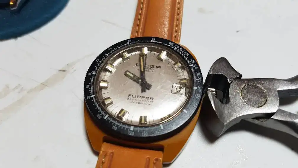

Buenos días compañeros
Hace poco he adquirido un Fortis Flipper, del que se ha escrito bastante ya en el foro. Como sabéis, y si no, os lo cuento, es un diver sesentero con una caja en plástico o resina de una sola pieza. El movimiento entra en la caja por el lado del cristal.
Os pongo fotos
El reloj está en bastante buen estado, con un plexy muy rallado, pero mantiene la marcha correctamente. Que le quiero hacer? Pues desmontar todo, pulir plexy, limpiar cajas, relumear índices y agujas, engrasar la junta y un mantenimiento completo al movimiento.
Os voy a contar como se desmonta.
Primero se quita el bisel. Es un plástico suficientemente elástico como para sacarlo sin problemas. Debajo hay una arandela metálica que aprieta en conjunto y mantiene el bisel en su sitio.
Ahora ya podemos extraer el plexy y el reto de componentes. Plexy, una pieza de plástico redonda que contiene los índices, otra arandela metálica y una junta de silicona?
Y ahora es cuando viene el problema. Ya nos encontramos la esfera... y la tija. Abriendo por detrás sacaríamos la tija presionando o aflojando el Tiret. Pero por aquí?
A lo mejo0s hay que desmontar las agujas, datario, y toda la cara anterior hasta llegar al tiret y su báscula, pero me parece un forma complicada de hacerlo si queréis echar un vistazo al movimiento, o comprobar cualquier cosa.
Tendría que hacerlo de todas maneras si quiero limpiar y engrasar movimiento, pero tiene que haber una manera más fácil. He buscado en Internet y no encuentro nada.
Me podéis echar una mano?

Esos relojes suelen llevar una tija partida y se saca tirando fuerte.
La parte más próxima a la corona es hembra y la parte más distal el macho.
Después el movimiento sale fácilmente.
Debe de existir alguna técnica o herramienta especial pero lo ignoro ya que sólo me he encontrado con un reloj de este tipo.

Gracias joler por la información. Vamos a esperar alguna opinión más antes de ponerme a tirar de la tija como un desesperado no será que me la vaya a cargar, aunque me parece una idea muy lógica el que funcione así.

Lo que ya ha dicho joler,
la tige es (o debería, algunos relojeros se ponen a hacer travesuras, a veces)
cardánica o partida.
Hay que tirar y quitar la parte que se ve en la foto
y retirar el movimiento por encima.

Gracias Alvaro. He hecho un pequeño intento pero me ha dado miedete. Con dos votos a favor y cero en contra, dentro de un rato lo intento de verdad, aunque tiene pinta de estar muy dura...
Ya está, ha salido. No hace falta ni tirar. Apretando un poco el alicate la ha extraído. Mañana me pongo con él
