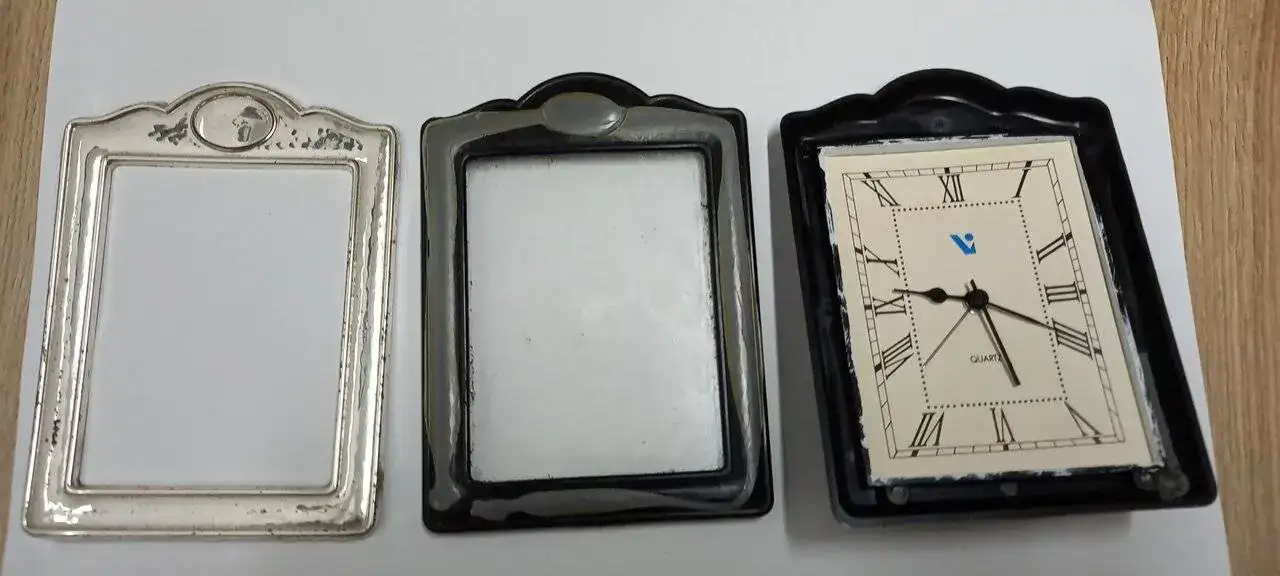

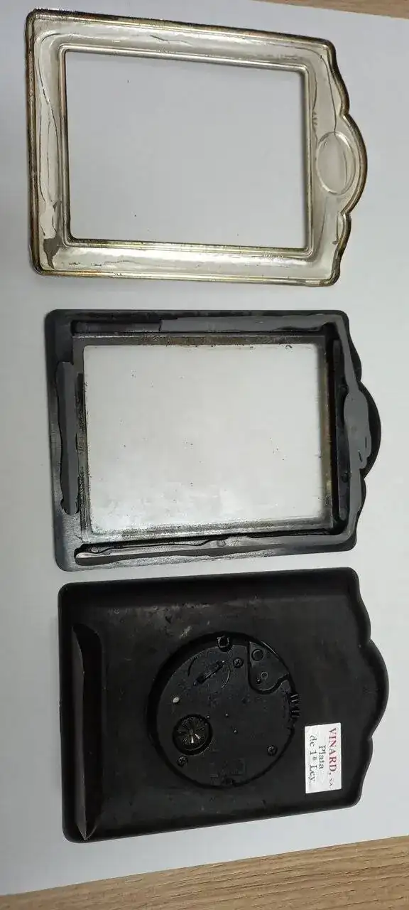

como desmontar caratula de plata encolada con silicona, sin deformar la caratula ni la parte de plástico.
Ya en su día lo intente con un donante con cutes, y de capador sin éxito, el reloj quedo irrecuperable.

Gracias eyerba, ya me puse a hacer las pruebas con otras piezas que encole con silicona, y según los resultados así actuare.
Unos meses atrás un compañero me pidió a ver si le podía conseguir un reloj de los chinos, de doble cara de los de estación, pues resulta que tenía que cambiar uno de los dos cristales, estaba encolado con silicona y al darle calor para ablandarla se le deformo la caratula de plástico, por tal motivo no quiero darle calor, ya he tenido alguna experiencia con desagradable por aplicar calor para desencolar esferas, o cristales.

Hice pruebas antes con las tres opciones, elegí el alcohol isopropílico, un par de horas en remojo, y apalancado con la navaja se desencajo, quiero recordar que en uno de mis apuntes toque el tema, pero con alcohol de 96, pero este alcohol taca el plástico, el isopropílico no.
Gracia habéis sido de mucha ayuda.
