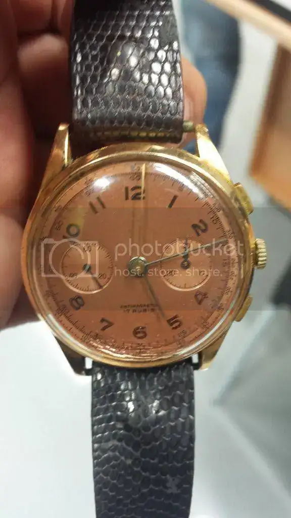

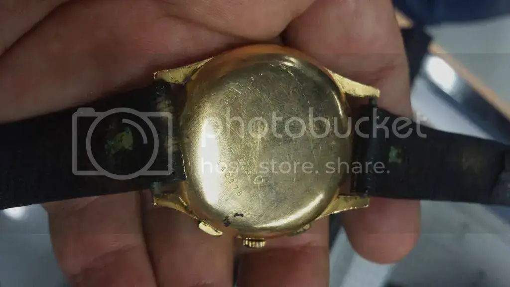

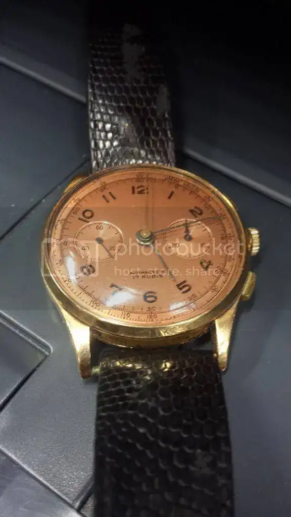

El caso es que un compañero de trabajo, sabiendo de mi afición por los relojes, me ha mostrado uno que ha recibido de recuerdo de su padre. Me ha preguntado que tipo de reloj puede ser, ya que, como podéis apreciar, no tiene marca ninguna, y si como se adivina por la inscripción en la tapa trasera, puede ser, efectivamente, de oro.
Le he comentado que lo ideal es que lo abriría para ver la maquinaria y poder concretar más pero, al no tener el aparato para cerrar la tapa, además de no tener ni idea, lo hemos dejado como está. De momento éstas son las fotos que me ha pasado.
Su intención es restaurarlo por ser un recuerdo pero le intriga lo de que no tiene marca.:hmm:

El reloj que muestras es un chrono suizo generico de los años 1950s , seguramente con un calibre Landeron 48 / 51
No es raro que no tenga marca estos relojes se hacián para marquistas o relojerias , la caja es de oro pero muy liviana.

Como ya te han respondido, probablemente llevara un calibre Landeron 48 o filia.
La fecha de fabricasion estara en los 50.
Este tipo de caja de oro son muy delicadas. Son finas com el papel de fumar.
Todo esto dicho sin seguridad. Sin una foto de sus tripas es un poco ejercicio de adivinación.

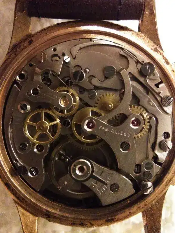

Dentro llevará una como esta Un L48
Y te adjunto una foto de un primo suyo franchute

Como dice Antonio era frecuente encontrar relojes "sin marca" en esa época y sobre todo, cronos. De hecho se denominan "anónimos", tampoco es que se hayan matado mucho en buscar la palabreja, pero vamos, es lo que hay.
Bonito, de oro fino.
Precioso, esfera conservadísima, calibre comprobadísimo (como que la inmensa mayoría de los cronos de esa época lo llevan, incluso con marcas reconocidas) En fin, una joyita de reloj lo mires por donde lo mires.

Precioso y con un buen estado general, con una limpieza ,engrase y puesta a punto tu amigo podrá disfrutar de un magnífico crono
Pero cuidado con la palabra "restauración". Yo no le haría nada de nada a la esfera.
A la caja sólo una limpieza y una correa nueva.
Lo que sí les recomendaría es una revisión general al calibre por un buen relojero que le haga limpieza y engrase y nada mas!!!!
