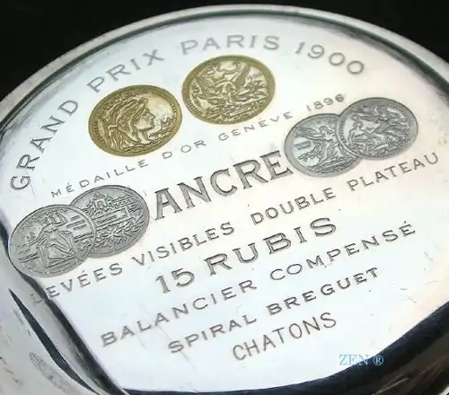

En muchos relojes de bolsillo, pone "Spiral Breguet" y se refiere al sistema del remate de la espiral, no a que el movimiento lo haya hecho Breguet. Ojo que en otros pone Brevet, como patente, nada que ver con Breguet. Un saludo

Lo logico es lo que te han comentado los compañeros : Espiral Breguet es uno de los grabados más común en los guardapolvos de relojes de bolsillo.
De todas formas con algunas fotos del reloj saldremos de dudas.
Muy común encontrar esto :
