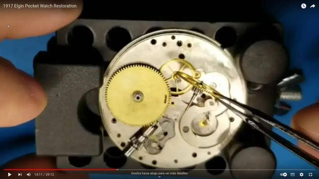

Se trata de un Elgin de bolsillo, que tiene la rueda central desprendida del eje. La foto que pongo es la de un vídeo de YT donde dan servicio a este (o parecido) reloj.
En mi caso tengo el eje con el pión por un lado, la rueda por otro y algo así como una arandela por encima de todo. Por lo que veo no iba encajada sino superpuesta y luego, quizá, como remachada, porque tiene unos puntos como de haber sido encajada con fuerza bruta.
No pongo la foto del mío porque lo volví a montar y a guardar.
¿Podría yo fijarla al eje con medios rudimentarios?
Si no fuera sencillo, ¿un relojero podría hacerlo?

Sí, un relojero puede rehacerla, pero es trabajoso (y, por lo tanto, costoso). Lo ideal sería encontrar un donante.
Edito: Vuélvelo a desmontar y sube foto, que lo mismo no es tanta faena.
Reacciones: REusuario
si va remachada, le lleva 5 minutos a un relojero remacharla otra vez. Pero puede ser vaya a presion porque hablas de una arandela...
Es raro que una rueda se "desremache".
Reacciones: Monsignore y REusuario
En el caso que vaya a presión o remachada, puede ser que por ejemplo por una mala manipulación, o por forzar al dar cuerda después del tope se desremache ?
lo que puede ser es que si se rompe el muelle real estando cargado a tope el barrilete, este fuerce de tal manera la rueda de centro que se desremache.
