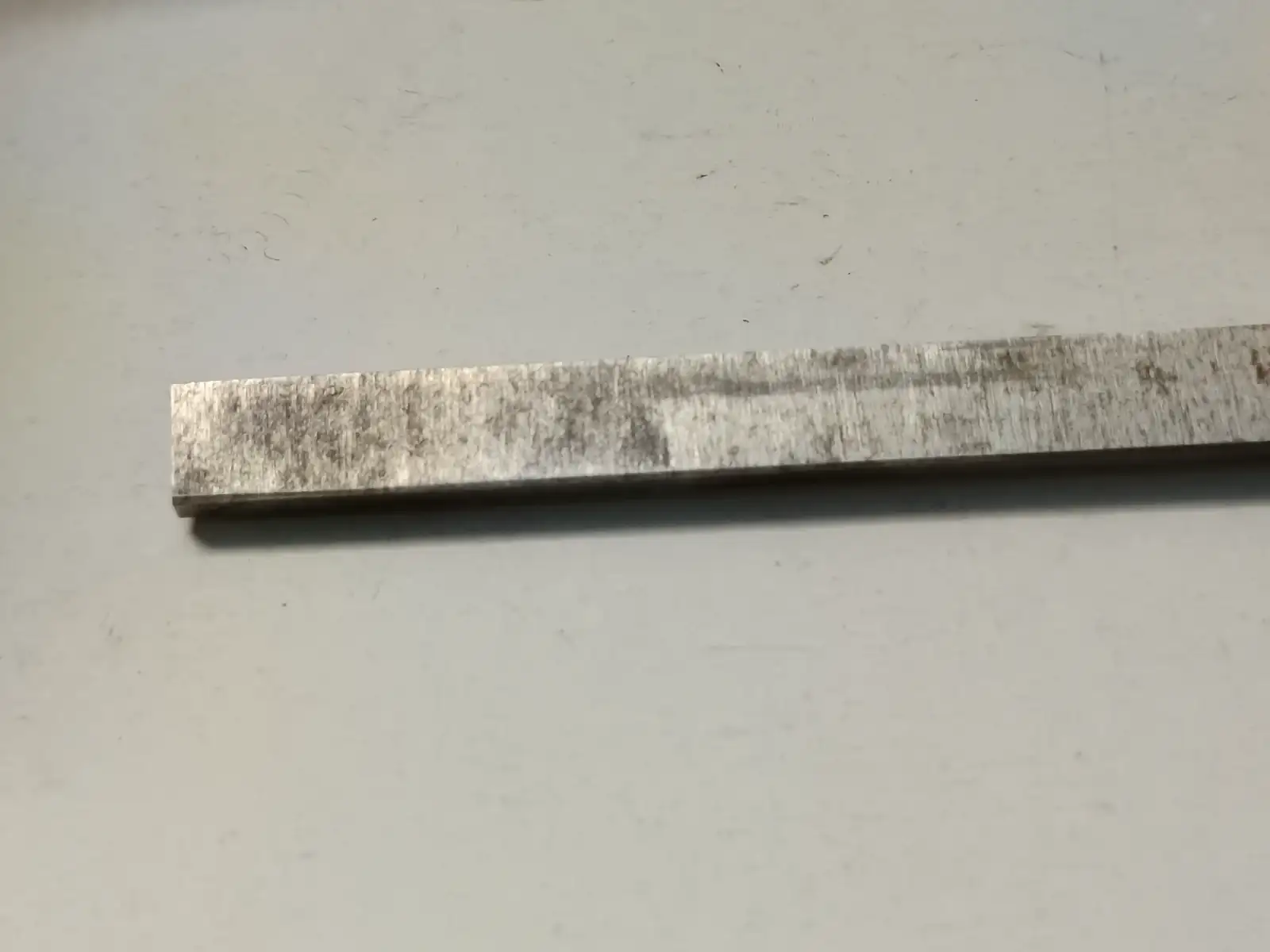

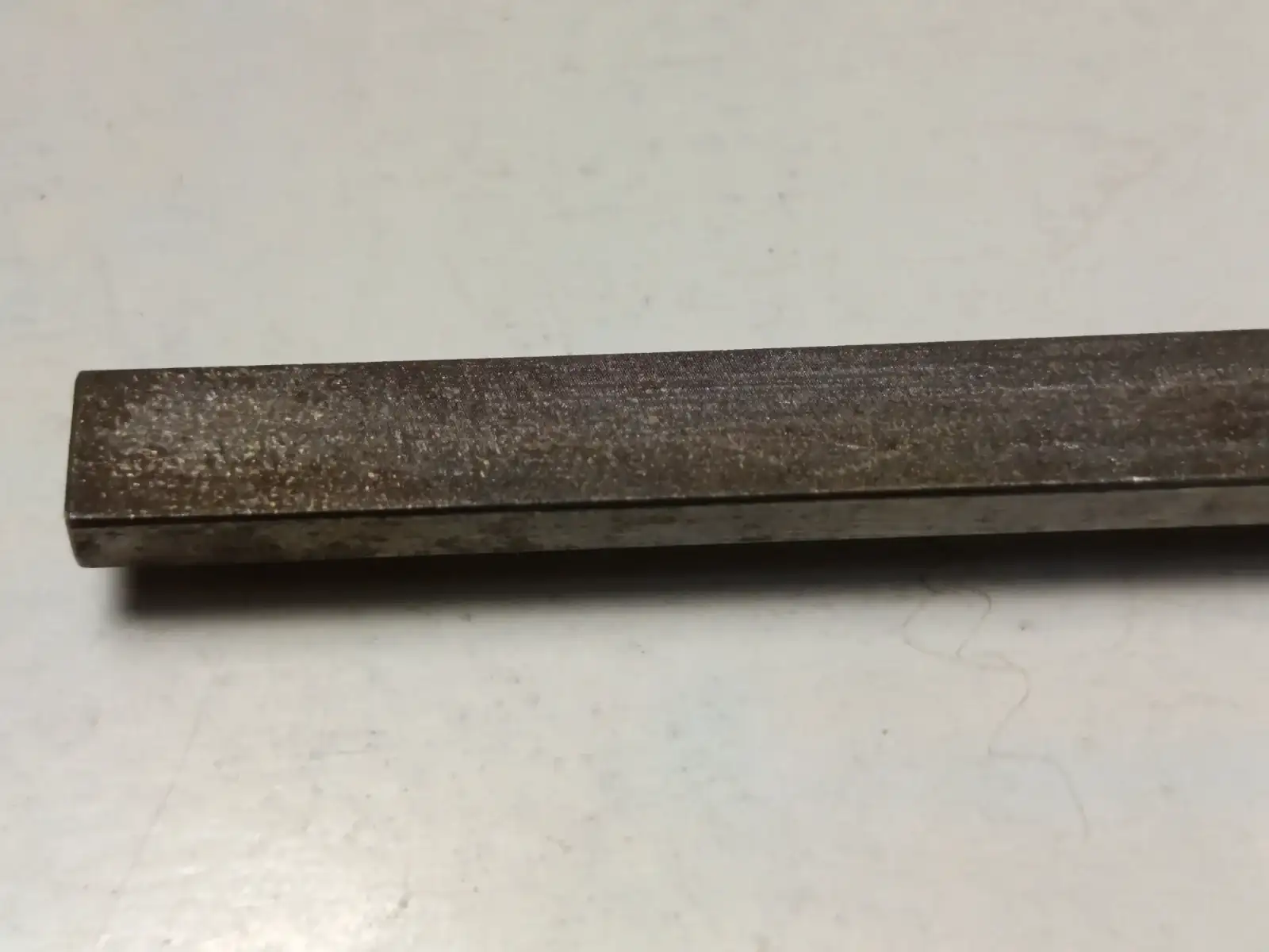

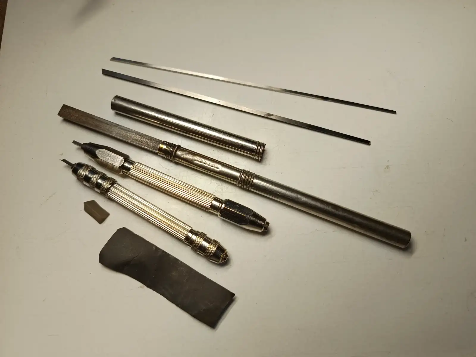

Aprovechando que he tenido que coger el torno he preparando un pequeño paso a paso.
En primer lugar las herramientas. Un par de mandriles con un pequeño trozo de buril al que le he dado la forma que más me gusta para trabajar, una lima para afinar pivotes con dos caras diferenciaras, buriles de 1,5 y 2,25, un trozo pequeño de piedra india y un trozo de lija.

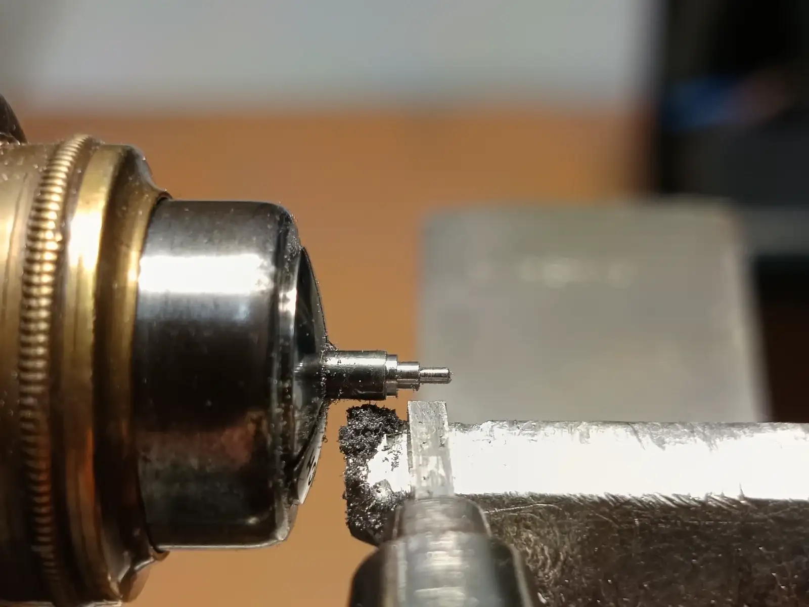

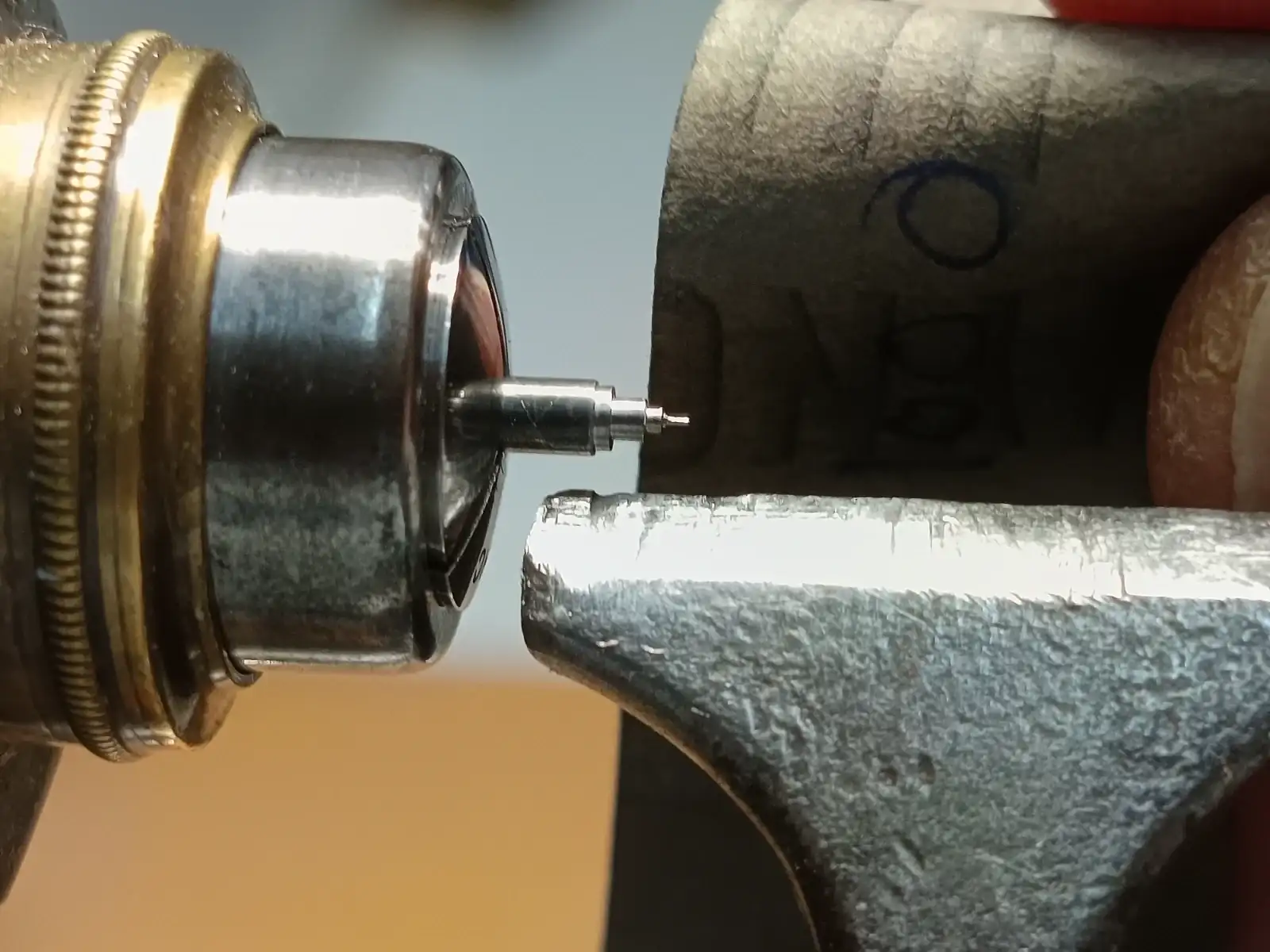

Torneado de las secciones con uno de los buriles, en este caso el más ancho.

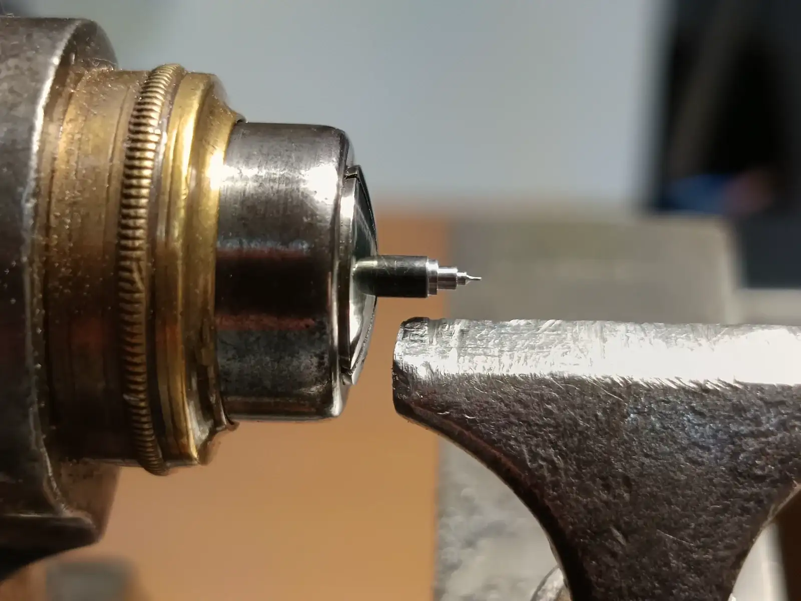

Aproximación del pivote usando el buril con la punta en rombo tal y como se ve.

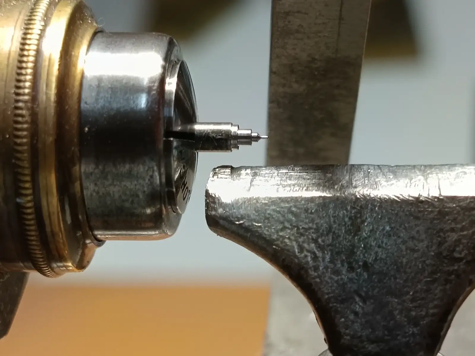

Afinado del pivote usando la parte de lima más gruesa.

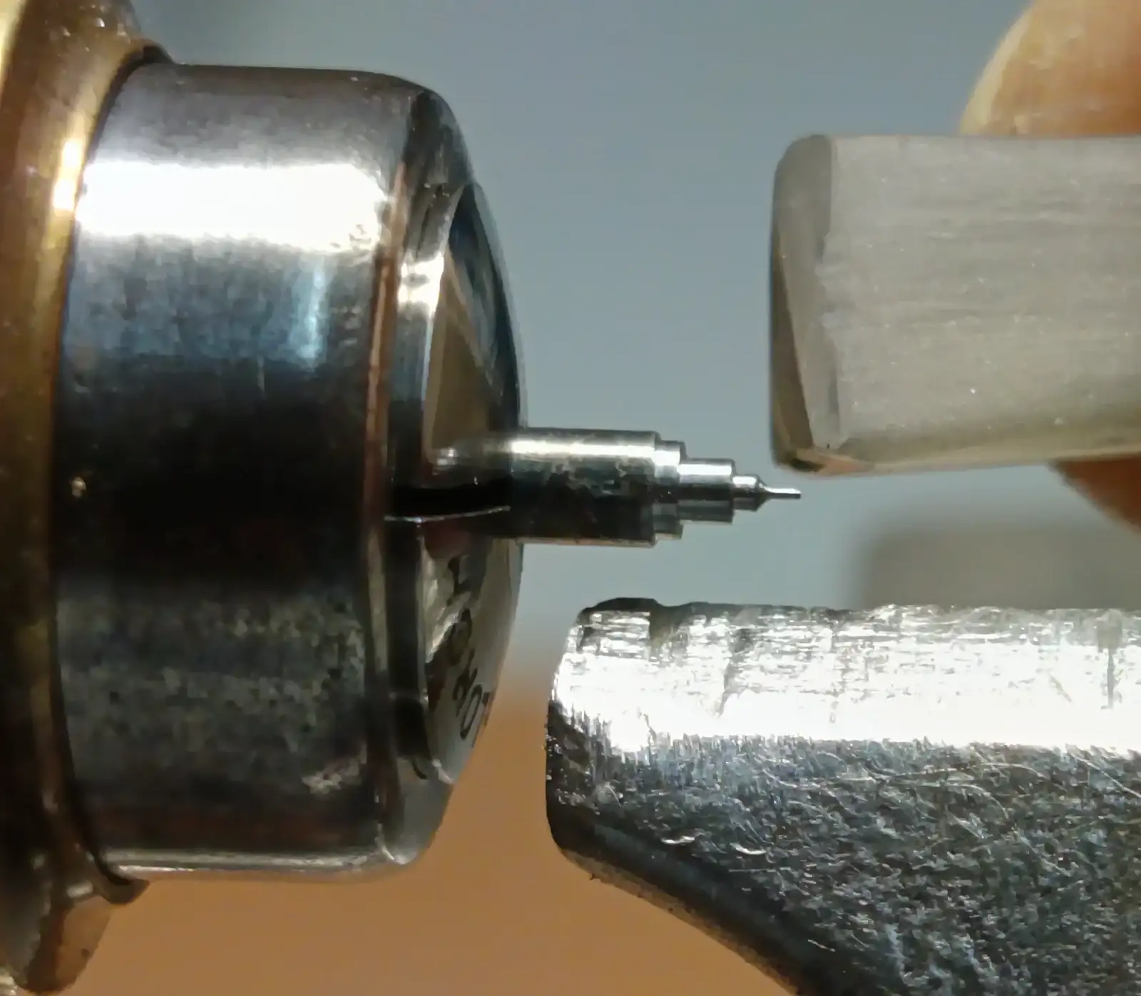

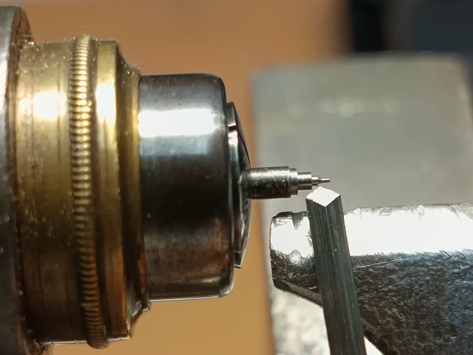

Ajuste del pivote con la piedra india.

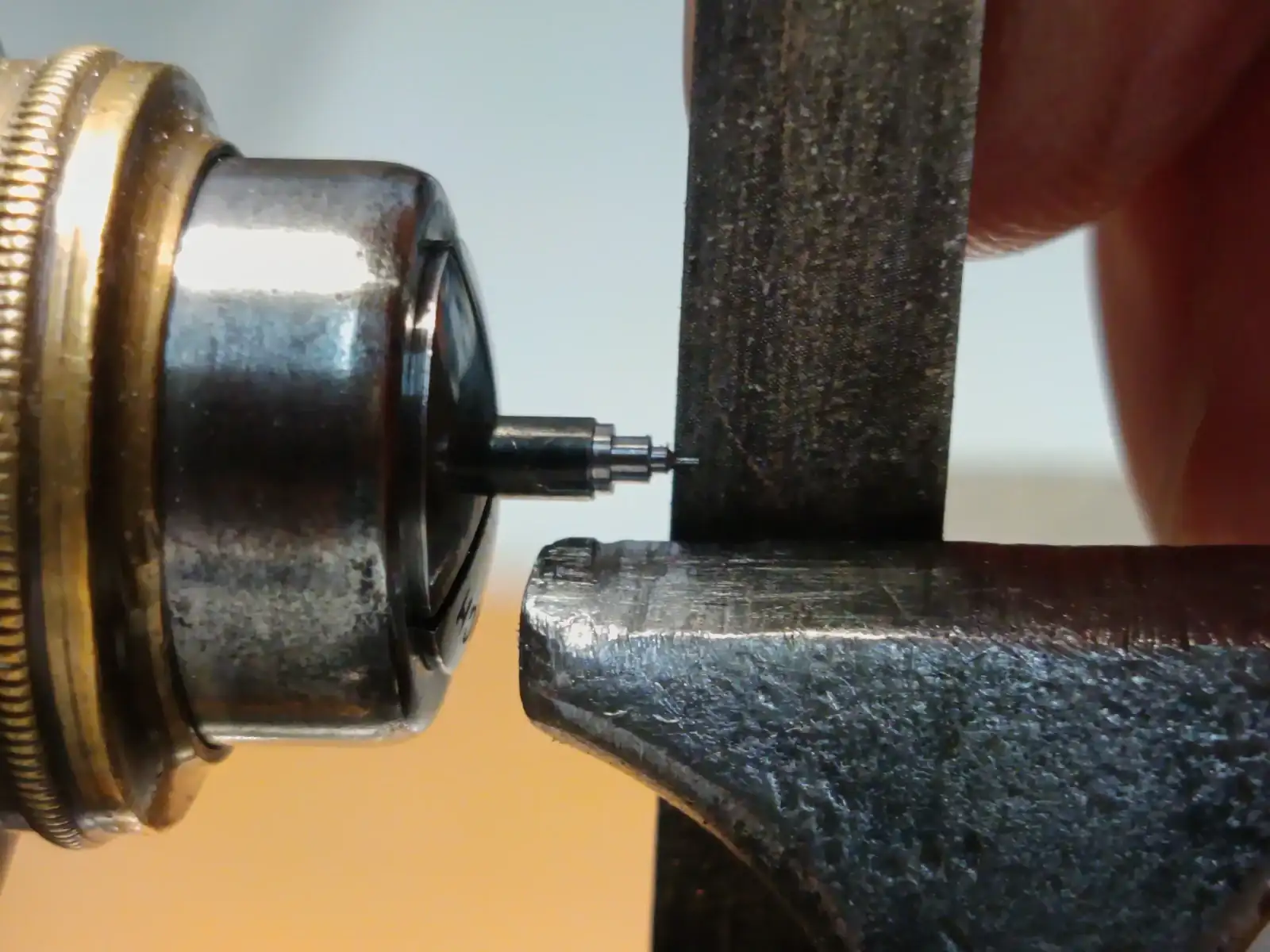

Pulido del pivote con la parte más fina de la lima.
Pulido final con el papel de un trozo de lija, no con la lija.
Ver el archivos adjunto 3256911
Ver el archivos adjunto 3256912
Ver el archivos adjunto 3256913
Ver el archivos adjunto 3256919
Ver el archivos adjunto 3256914
Ver el archivos adjunto 3256915
Ver el archivos adjunto 3256918
Ver el archivos adjunto 3256916

Hola Pedro,
la que se ve en la foto parece natural, es una Arkansas?
India suele ser más grueso el grano y son compuestas de óxido de aluminio, etc (como los corindones).
Álvaro
Reacciones: PedroA y Trinquete
Si te soy sincero no lo se, el relojero que me la dio me dijo india y la cortó de una barrita triangular. Se parece más a una goma de borrar que a una piedra, pero come que da gusto
Claro, parece una Arkansas, que es natural, una sola pieza.
y también las hay en barra rectangular, muy buena para terminar las puntas de destornilladores y buriles (también de grabado y engarce)
Utilísima.
Muy buenos trabajos, por cierto.
Felicitaciones.
Reacciones: PedroA
Gracias Álvaro, entonces sera arkansas. El caso es que he buscado una igual y no la he encontrado.
Hay usadas y nuevas en la bahia,
El juego que te recomiendo (si bien tienen su costo, pero son increiblemente buenas) y del que te hablaba antes es éste:
A veces se consigue por la bahia, usadas, en buen estado, por una fracción de ese precio.
Son de rubí sintético, y hay 4 micro, con las cuales -por ejemplo- bajar pivots es mucho más fácil.
Se pueden comprar sueltas las más finas, a un precio razonable.
Álvaro
Reacciones: PedroA
Pues entonces no debe de ser arkansas. Compré una triangular como la que aparece en el primer enlace y es mas dura que la que tengo. Tendré que hablar con mi amigo y preguntarle
Debe ser una especie de arkansas... ya que parece que tu piedra es de una sola pieza, grano bien fino...
Las arkansas naturales son así, medio translúcidas, color entre beige y gris claro, como varias del segundo enlace.
