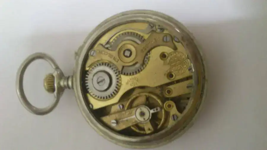

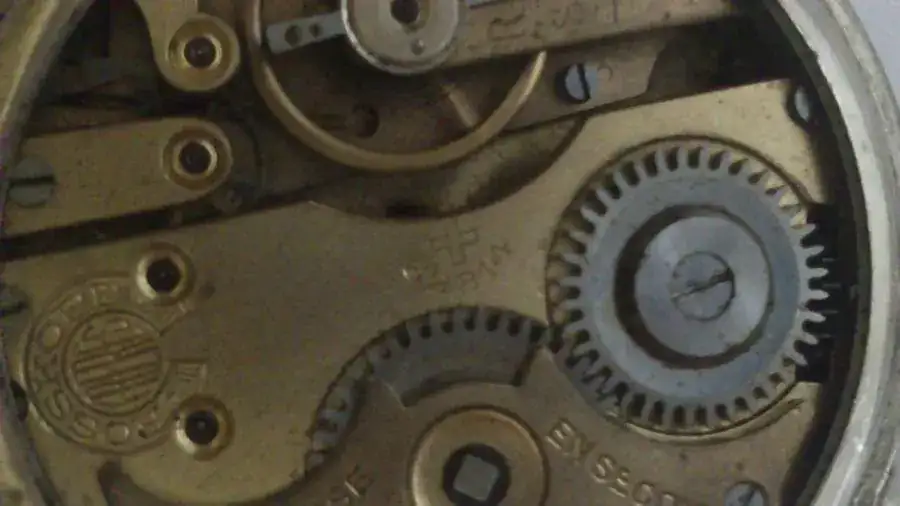

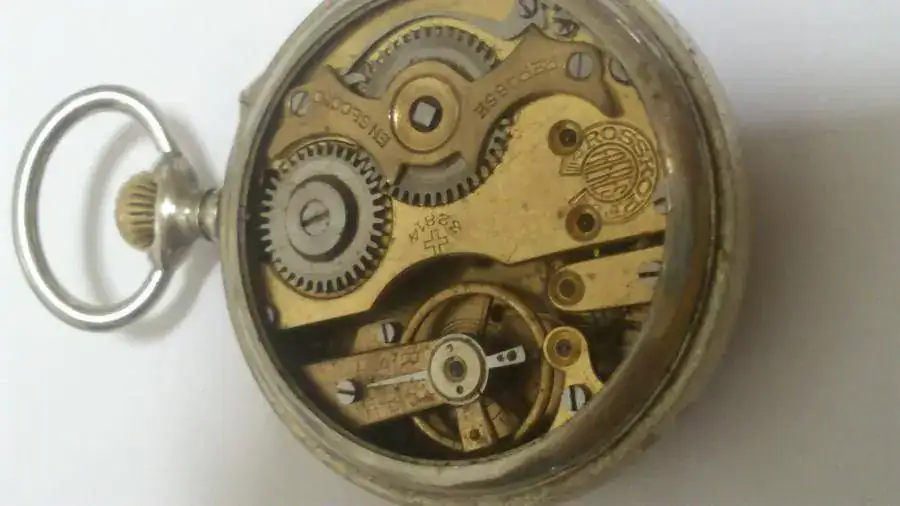

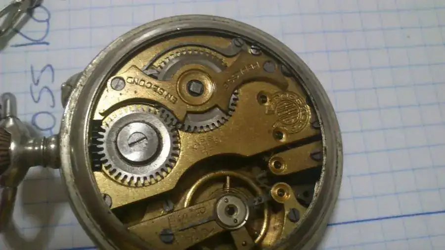

Hola a todos, quisiera que me pudierais dar informacion sobre un rosskopf que era de mi bisabuelo,os dejo unas fotos 6.webp5.webp4.webp3.webp2.webp1.webp
Hola, Fredo. Bienvenido.
Rosskopf fue una de las marcas que usaron en sistema Roskopf para fabricar sus relojes. Fue registrada inicialmente en Basilea, el 20 de abril de 1905 y nuevamente el 30 de junio, con un nuevo sello como marca. Luego fue registrada en La Chaux-de-Fonds, el 27 de enero de 1908; aquí los relojes los hacía Jules Russbach en la Fábrica Central, con un nuevo sello de marca. Nuevamente, con otro cambio de sello de fábrica, fue registrada en La Chaux-de-Fonds el 2 de julio de 1910, también de la Fábrica Central de Jules Russbach. El sello como el que tiene tu reloj fue registrado en La Chaux-de-Fonds dos veces: el 24 de julio de 1911, con Witwe Rosskopf & Cie. como fabricante, y nuevamente el 28 de septiembre de 1911, con Jules Russbach como fabricante en la Fábrica Central.
El número 32814 es la patente del reloj, a la que se refiere el texto ROSSKOPF FRÈRES PATENT que aparece en la esfera o cuadrante del reloj de tu bisabuelo, lo que significa que fue fabricado después de 1911. La cruz griega que está sobre el número de la patente indica que es una patente suiza.
El texto grabado en el cubrerrochete (o puente del rochete), a saber, REPASSÉ EN SECOND indicaría, supongo, que el mecanismo fue revisado en su segundero para ajustar su precisión, pero no sé si tuvo segundero central o si la revisión se limitó a ajustar el escape del reloj.
El volante es un monometálico sin compensar y el escape debe de ser de clavijas.
La palabra ARGENTAN grabada en el reverso de la tapa indica que la caja del reloj está hecha de una aleación de cobre, níquel y aluminio, que tiene apariencia de plata. El argentán (como se llama en español) es la misma plata alemana o alpaca. Fue muy común en la época en que se hizo el reloj.
Es todo cuanto te puedo decir del reloj de tu bisabuelo. No tengo experiencia con esa marca, de modo que no podría decirte nada acerca de su calidad y precisión. Parece que está en buen estado, pero necesita limpieza y aceitado antes de usarlo, para no arruinarle los pivotes al mecanismo. Si me preguntas si vale la pena el reloj, te respondo que sí, que es un reloj centenario y ligado a tu familia, de manera que es un reloj con una gran carga histórica y emocional familar.
Muchos coleccionistas miran con recelo la marca Rosskopf (con doble s), que consideran como imitaciones del reloj Roskopf (con una s), y respeto su opinión. La patente lo que garantiza es que es una empresa legalmente constituída y que no es una falsificación. Es un reloj construído de acuerdo con el sistema de los relojes Roskopf, de la misma manera que había relojeros suizos que hacían relojes tipo inglés, por ejemplo. Eso era normal y aceptado en esa época, no sólo en relojería sino en arquitectura, también por ejemplo, y se construían edificios de estilo gótico o de estilo mudéjar (neogótico, neomudéjar), con la complacencia de todos, sin que nadie los considerara imitaciones ni falsificaciones indebidas. Así que disfruta del reloj de tu bisabuelo tranquilamente.

Muchas gracias Jaime,me has sacado de muchas dudas:worshippy:
