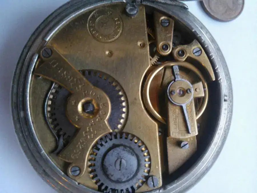

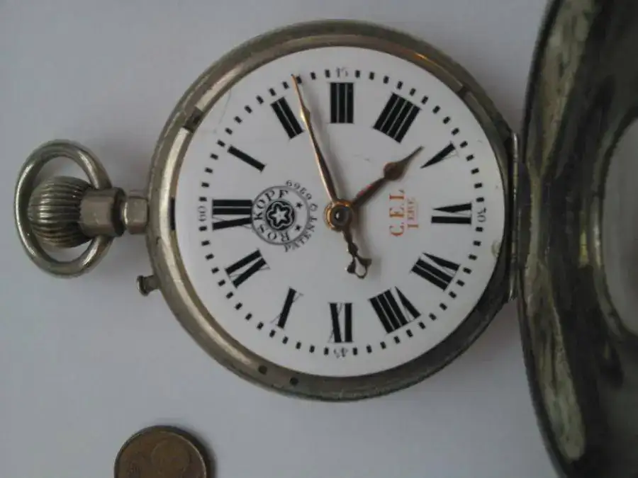

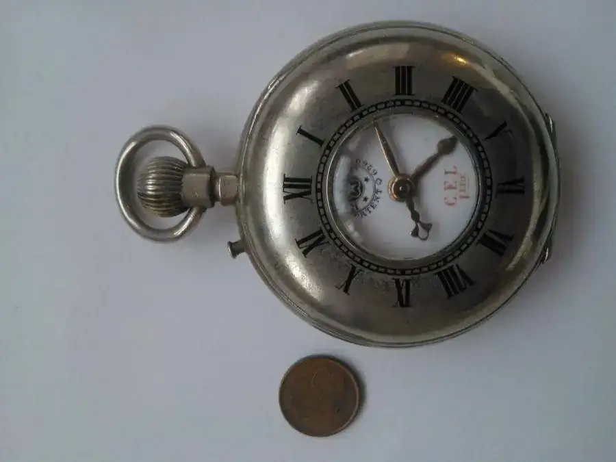

Hola foreros,tengo un reloj roskopf y no encuentro ninguna referencia sobre este modelo os pongo unas fotos a ver si alguien sabe algo sobre el . Creo que perteneció a un minero.

Hola javinachon, muy curioso el puente de la cuerda de ese roskopf. No soy entendido, ni mucho menos en éstos relojes, pero tiene buena pinta y está bien conservada la esfera y por el tipo de pulsador que lleva para ponerlo en hora, es casi seguro, anterior a los años 20. Por lo que sé, éste tipo de reloj, se le llama de cazador, por poder mirar la hora sin abrir la tapa. Expertos hay en el foro, y muy buenos, que te podrán decir muchas cosas de él. Saludos.
Buenos días, javinachon. Muy bonito tu Roskopf media saboneta (demi-savonette o hunter watch). Congratulaciones.
Por el sello, por el pendiente y la corona y por la aguja del minutero parece ser uno de los relojes de la empresa Wille & Cie, registrada el 7 de noviembre de 1880, o por Leon Schid & Co., que usaba como sello la estrella de cinco puntas con un punto en el centro, puesta dentro de una estrella de cinco puntas redondeadas, dentro de un círculo y circundada por la marca ROSKOPF y dos estrellas, tal como la de tu reloj. También usaban los colores negro y rojo, en posible alusión a rot-kopf ('cabeza roja', en alemán).
No sé qué significan las abreviaturas C. E. L / 1ere. de la esfera (¿Charles, Eugène y Leon?), ni a qué se refiera la patente 6269, pero esta es una patente de 15 de septiembre de 1893 obtenida por Wille frères y Vve. Charles Leon Schimid, y la patente 11489 es de Charles Leon Schmid, de 15 de septiembre de 1896. Ambas patentes figuran en el puente de la rochete.
Así que tu media saboneta probablemente sea de finales del siglo XIX o de principios del XX, y hecho por Charles Leon Schmid o por los hermanos Charles y Eugène Wille, o por la sociedad que tuvieron Schmid y los Wille.
Como no soy un experto en Roskopf, puedes consultar la página de Ulrich Bretscher sobre The Roskopf Watch, en
. Trae muy buena información sobre los relojes de G. F. Roskopf y sobre los hermanos Wille y Ch. L. Schmid y las patentes.
En cuanto a la forma del puente del rochete, puedes verlo en un modelo Roskopf Patent (una de las firmas registradas por los Wille) y en otros dos relojes en el artículo "Roskopf: el reloj que cambió el mundo de la relojería", de Juan Angel Simón Piqueras, Fernando Manuel Iniesta Martinez y Alejandro López Hernández, de noviembre de 2010, que puedes consultar en formato PDF en los siguientes enlaces:

Por aqui en el foro alguien le llamo a esta tapa "ojo de buey" lo cual me parece un termino comun y apropiado para el cristal pero no se que tan aplicable pudiera ser en los relojes de bolsillo saludos
Se les suele llamar indistintamente ojo de buey, media saboneta y hunter (cazador). El mecanismo de pulsar-para-cambiar-la-hora desaparece hacia 1910 (creo), no en 1920.
Jaime, siempre sorprendiendo: "También usaban los colores negro y rojo, en posible alusión a rot-kopf ('cabeza roja', en alemán)." Muy bueno esto.
El primer nombre con que conocí mi media saboneta Ferrocarril de Antioquia fue "ojo de buey", por la ventanita circular abierta en la tapa delantera para ver la hora. Supongo que alude a la ventana circular que se ve frecuentemente en las fachadas de las iglesias o como respiradero en las casas de climas cálidos y que en muchas partes (Colombia, por ejemplo) la gente llama "ojo de buey".
Esas denominaciones tienen siempre algo de metáfora o de alegoría: saboneta es "jaboncito" (savonette, en francés) porque a alguien le recordó la forma de los jabones de pequeño tamaño que se usaban en Francia o en Suiza (no lo sé). El hunter ("cazador") tal vez facilitaba consultar la hora a alguien que llevaba un arma en una mano y tenía que actuar discretamente para no ahuyentar la presa con el clic al cerrar la tapa del reloj. Cuentan que fue Napoleón quien hizo abrir la ventanita a su reloj, pero creo que nadie dice que sea un reloj "napoleón" ni "corso". Los idiomas tienen sus argucias, sus recursos y sus caprichos.
