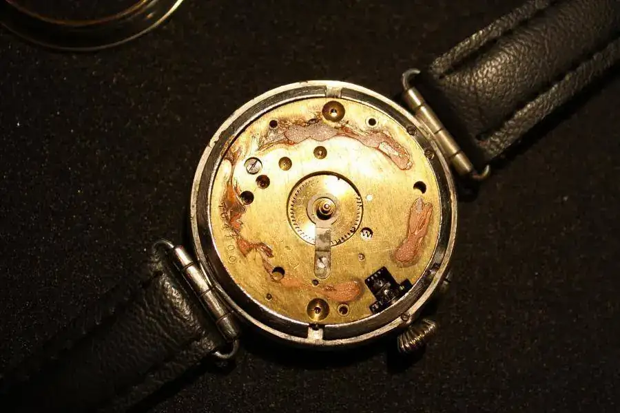

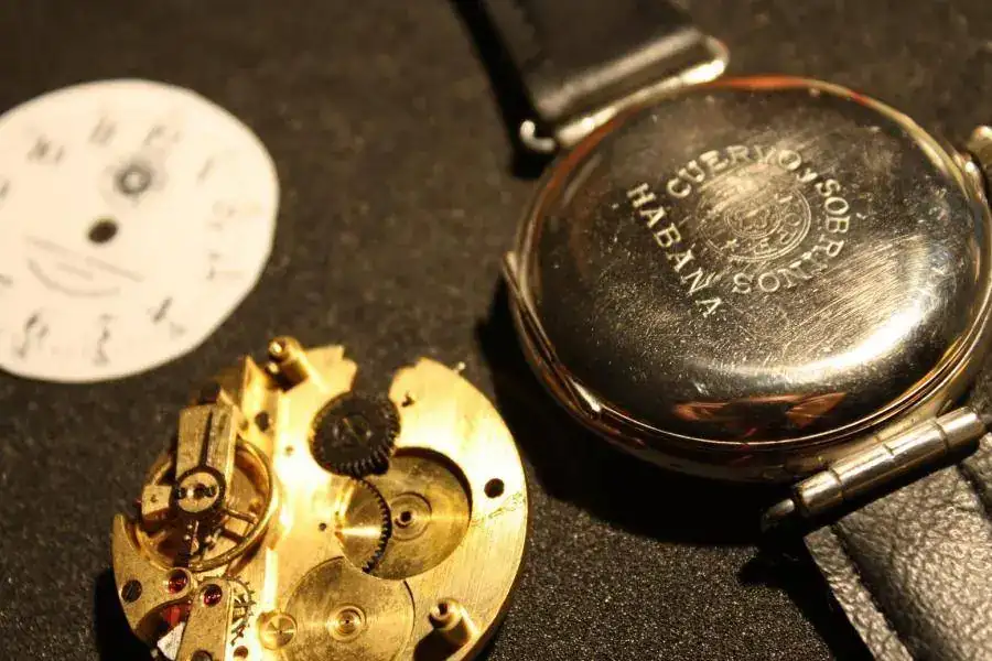

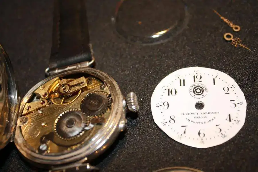

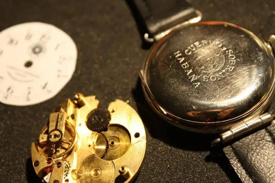

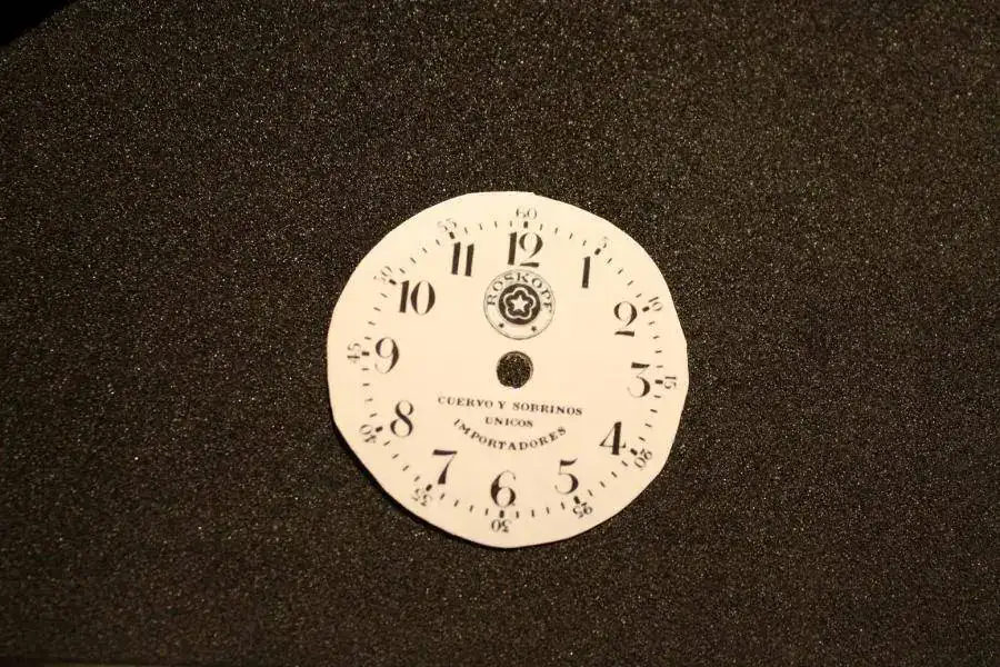

Hola a todos.
He adquirido un Roskopf de pulsera con la inscripción de "cuervo y sobrinos" y lo publico en este hilo por si alguien me puede indicar si véis en él algún indicio de que pueda ser un verdadero Roskopf. A simple vista puedo decir que la esfera como de un plástico tipo cartón mal recortado y con las inscripciones no muy nítidas y el vidrio que no es cristal sino plástico me da la sensación de que no es un verdadero Roskopf. Por otro lado he leído en el foro que se han hecho miles de copias de este tipo de relojes por lo que creo o estoy casi convencido de que lo que tengo no es un verdadero Roskopf.
En la parte interior de la tapa, que es de tipo alpaca está numerado con el 80073, mientras que en la parte interior el número es 704100.

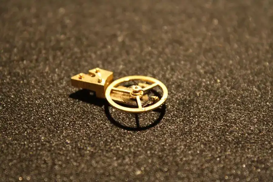

Adjunto fotos para que se pueda apreciar y si alguine tien alguna idea. Por otro lado tiene el pivote inferior del eje del volante roto.
Un saludo y gracias

Buen día roke; es muy difícil asegurar algo, sin tenerlo en la mano y sin ser un experto.
Para mi - la sospecha en un principio es la caja?
Tendría que llevarlo a un especialista para que le de su opinión.
Un saludo y gracias. Luis desde Argentina

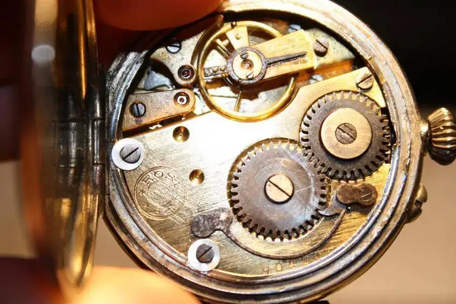

Hola Luis.
Agradezco tu consejo y pondré una foto mas por si alguien quiere echar un vistazo.

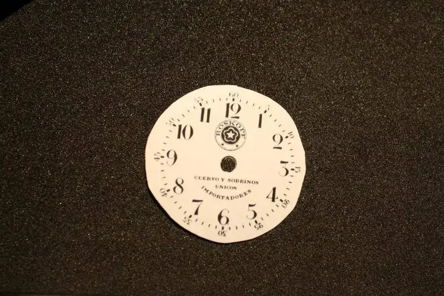

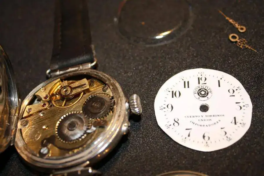

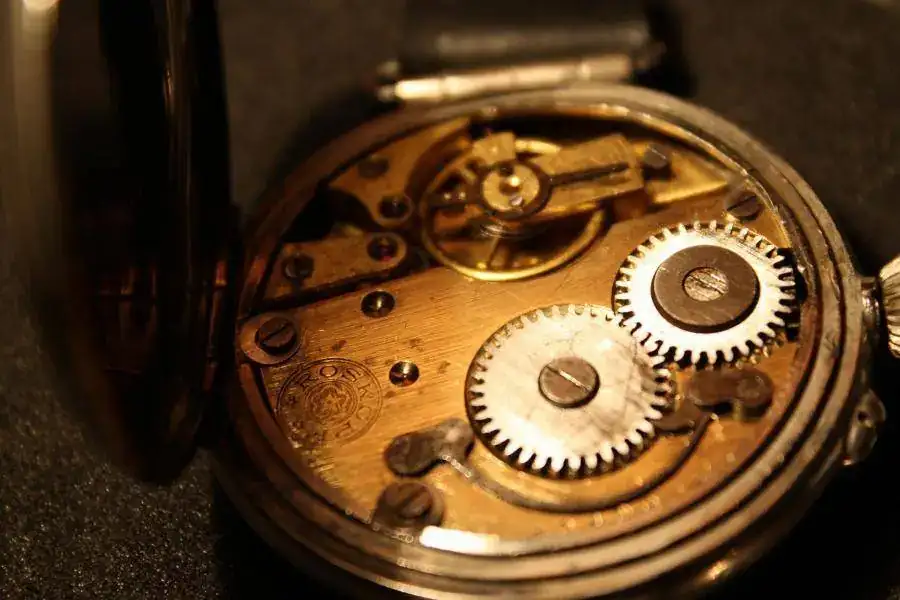

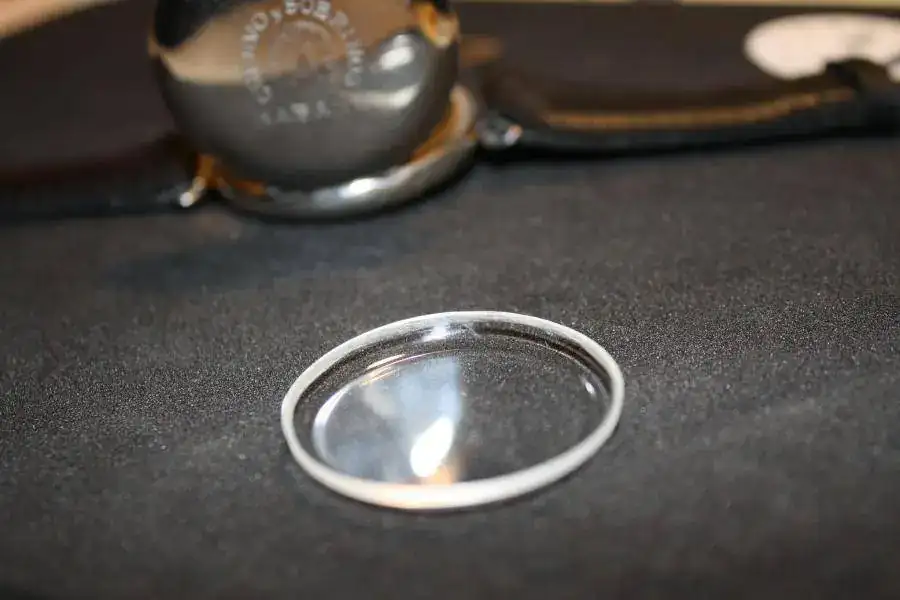

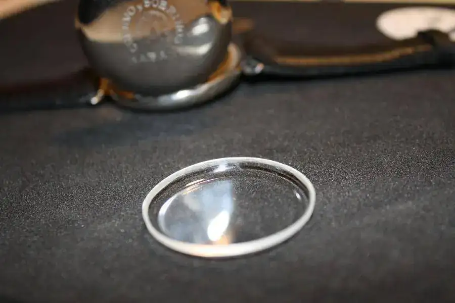

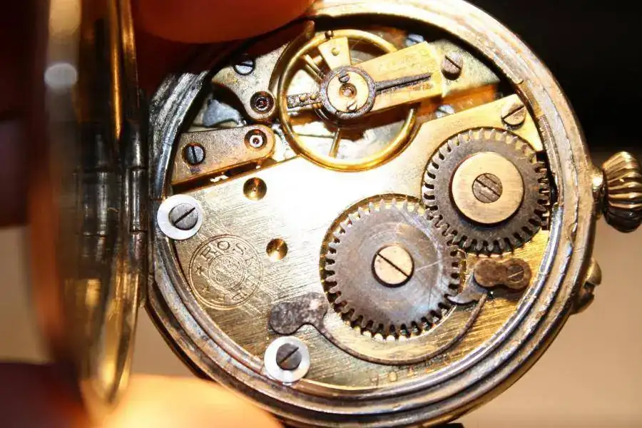

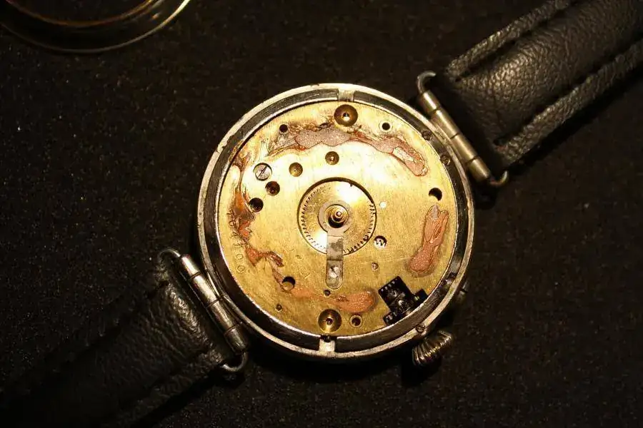

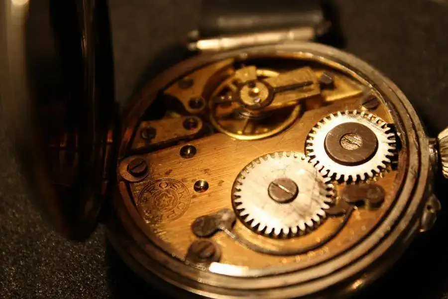

Buenos días Roke, el reloj me parece auténtico. La esfera en principio ha de ser de porcelana. Son relojes de bolsillo reconvertidos de los que hay varias modalidades en cuanto al tamaño y en cuanto al tipo de asas y agujas. El cristal original era de vidrio grueso. En principio, una manera de identificar si es esmalte es comprobar si existen gotas de tinta en la esfera, ya que solía ser frecuente.
Te pongo fotogradías de un ejemplar que poseo:

Unas fotos impecables Nicolau.

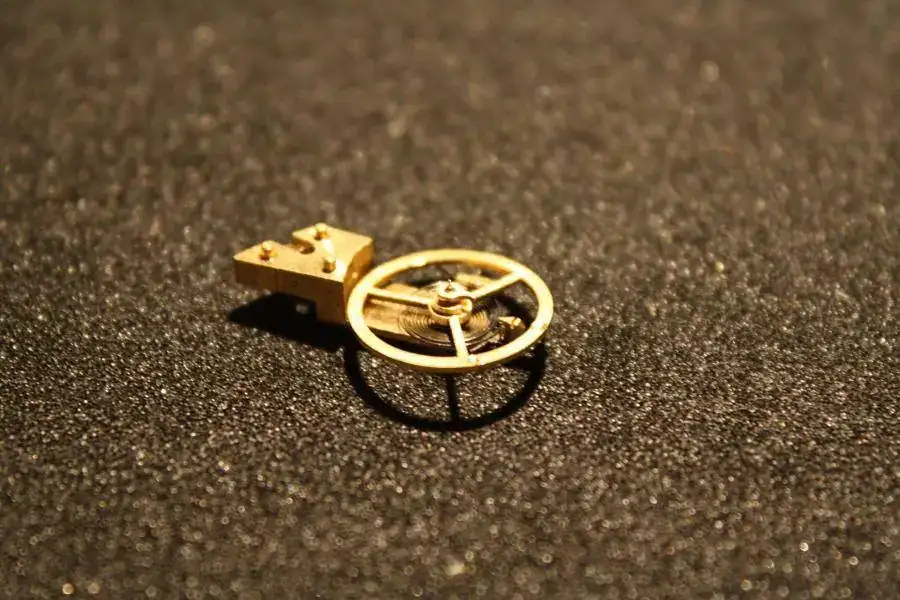

Ahora solo espero poder conseguir un volante, un cristal verdadero y una esfera que no se vea de tan mala calidad e intentar dejarlo una décima parte de lo espectacular que se ve el tuyo. Crees que puedo conseguir un volante para este calibre?
Gracias
