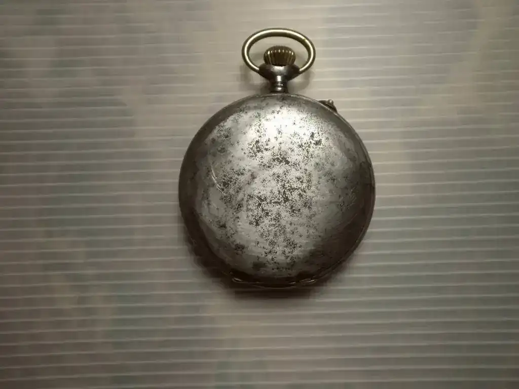

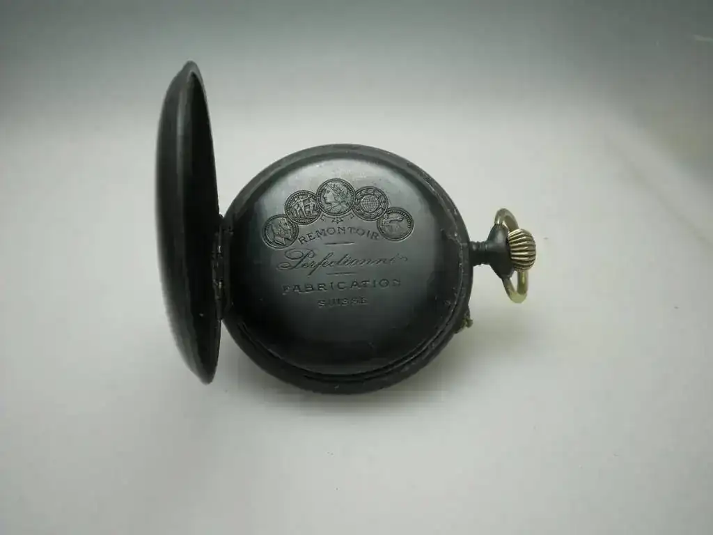

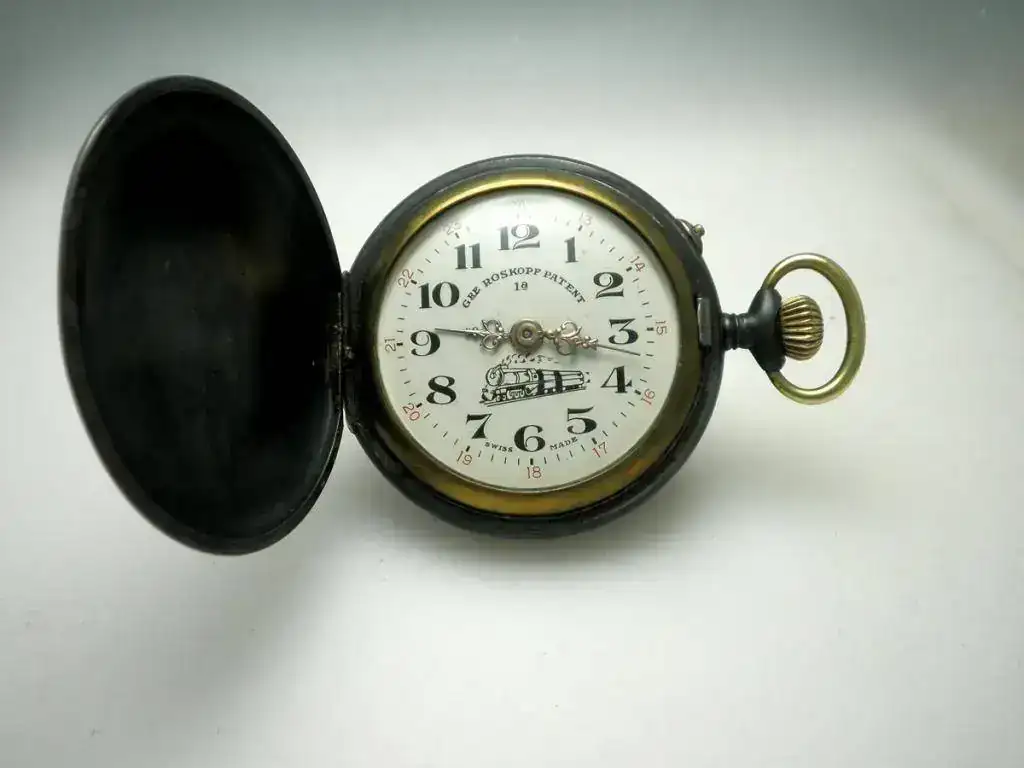

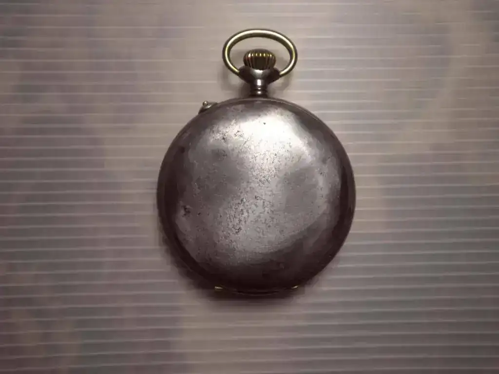

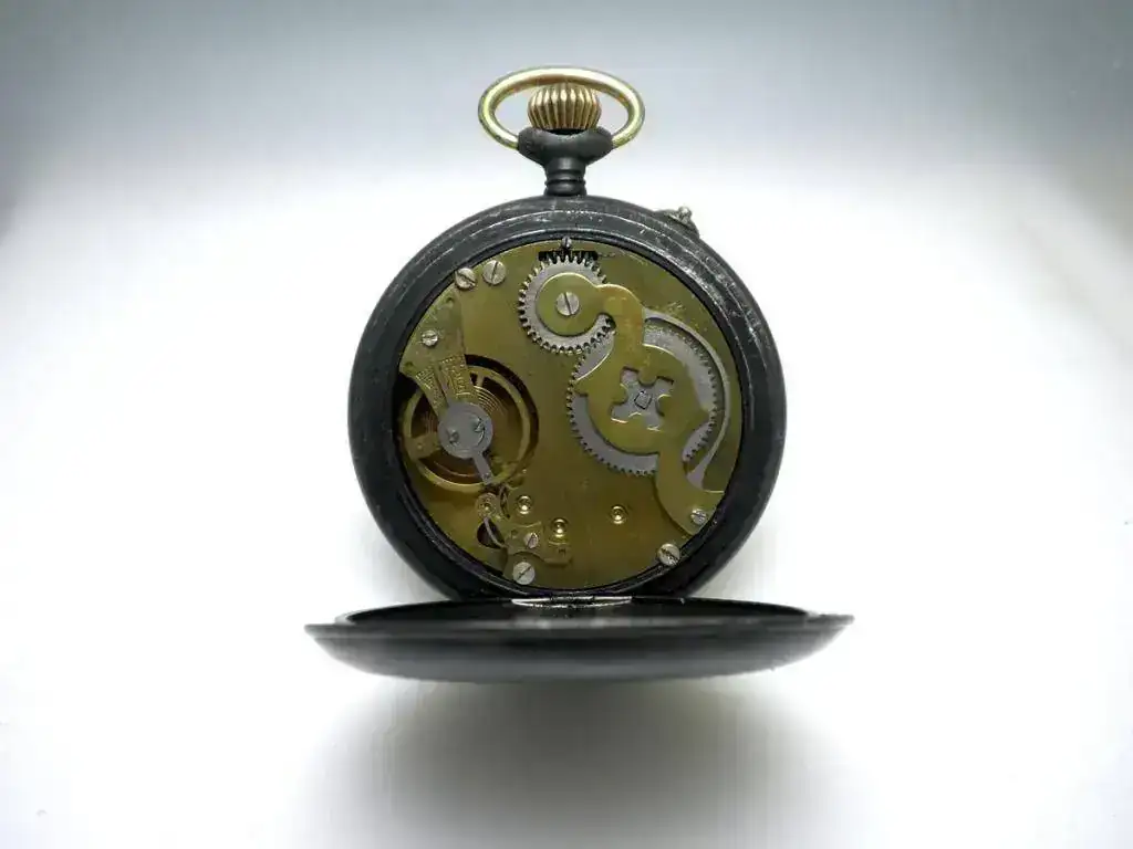

Un Roskopf de la caja saboneta es lo suficientemente raro para encontrar , en Suiza saboneta no encontraban mucho. fue construido por Baumgartner de Grenchen, que construyó más de 20 millones de movimientos tipo Roskopf , casa fundada en 1899 por Arnold Baumgartner y unos años después Baumgartner y hermanos.
la caja está muy oxidada y corroída porque originalmente era pavonada , así que intenté restaurar el pavonado. El ácido para el tratamiento lo compré en eBay pero creo que las tiendas de armas lo tienen a la venta porque lo usan para las armas.
es necesario pulir bien la caja con varios pasos con liija cada vez más fino este paso es importante para tener un buen resultado, usé un kit de pulido para las plumas estilográficas
El resultado no es excepcional debido a la oxidación del metal, pero mejor que antes que era realmente mala

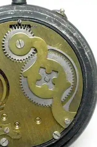

Enrico, hola. Puedo preguntarte como sabes que es de Baumgartner. No lleva logo y no acierto a ver como lo has identificado.
hola Francisco, el fabricante puede ser reconocido por la placa, cada fábrica de ebauches tenía sus propios modelos.
un saludo enrico
Pues eso no lo sabia y lo he comprendido. Forza Italia.
