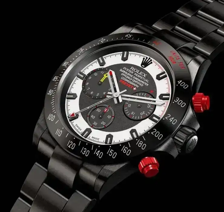

Buenos días compañeros foreros, os presento el daytona en negro. A mi me parece precioso, pero mi pregunta es que he visto anteriormente en algunos escaparates daytona y submariner en negro. Me han comentado algunos amigos que se ha hecho posterior y no es original rolex. Alguien sabe como se hace y cuanto cuesta?

Son modificaciones que hacen algunas empresas que se dedican a eso como Bamford o projectxdesigns...
Algunos no me desagradan pero prefiero el original...además se pierde la garantía de Rolex

El que indicas en la foto cuesta unos 20.000€, segun lo que desees el coste varia pero como minimo son 13.000€, generalmente lo realizan relojeros londinenses o con residencia en aquella ciudad, Rolex les facilita la distribucion de sus productos y ellos hacen la customeriza iln en base a lo que se les pide. Londres dentro de Europa es un mundo a parte, viven la mayor cantidad de fortunas que existen, su poder economico es fundamental en el mundo capitalista y su poder de venta es excepcional, por godo ello Rolex se baja los pantalones y deja que hagan lo que quiera. Por cierto Bernie, el de la F1 tambien reside en Londres,. Y a quien patrocina ahora Rolex?. No os cuento mas que me "demandaran". Poderoso caballero es Don......... Salud a todos
