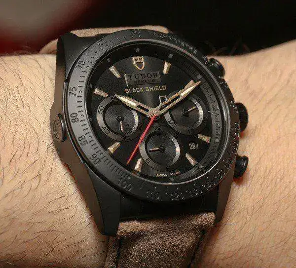

Pero hay algunos de caja cerámica en negro que quitan el hipo:
El acero con acabado pvd es muy resistente. Si el acero 316L normal tienen unos 450-500 vickers el mismo acero con acabado pvd alcanza los 2000 vickers. Vamos, que hace falta más que un simple roce para rayarlo. Uno de los orégenes del pvd hay que buscarlo en el sector de la automoción, se utiliza como tratamiento de las piezas sometidas a mucho desgaste como émbolos, válvulas, ... el pvd no incrementa el espesor de la pieza (requisito fudamental) ya que es un tratamiento fisico-químico que modifica las propiedades del acero en una fina capa superficial, dotándola de color (negro en el caso de los relojes) y muuuuucha resistencia. Rayar se raya ... pero hay que darle muuuuuy fuerte. Yo tengo pvd, lo llevo casi a diario y está impoluto.

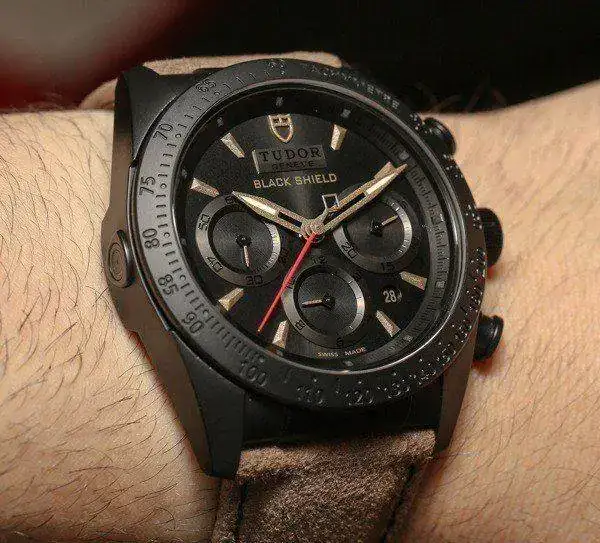

Ver el archivos adjunto 164254
