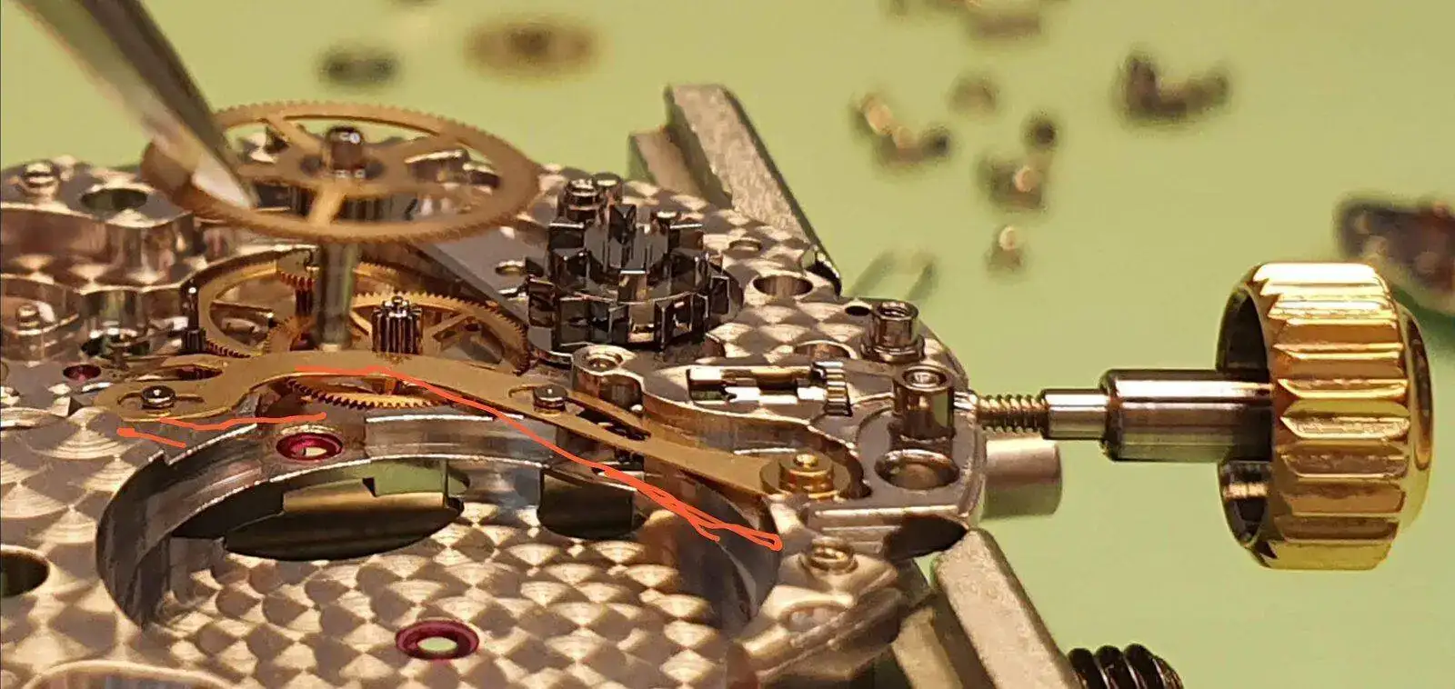

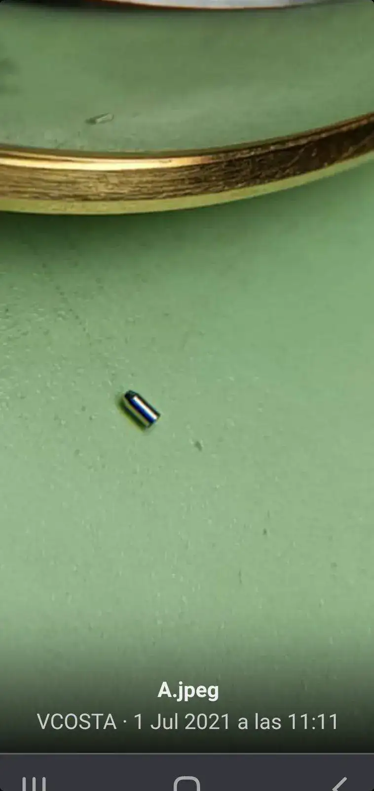

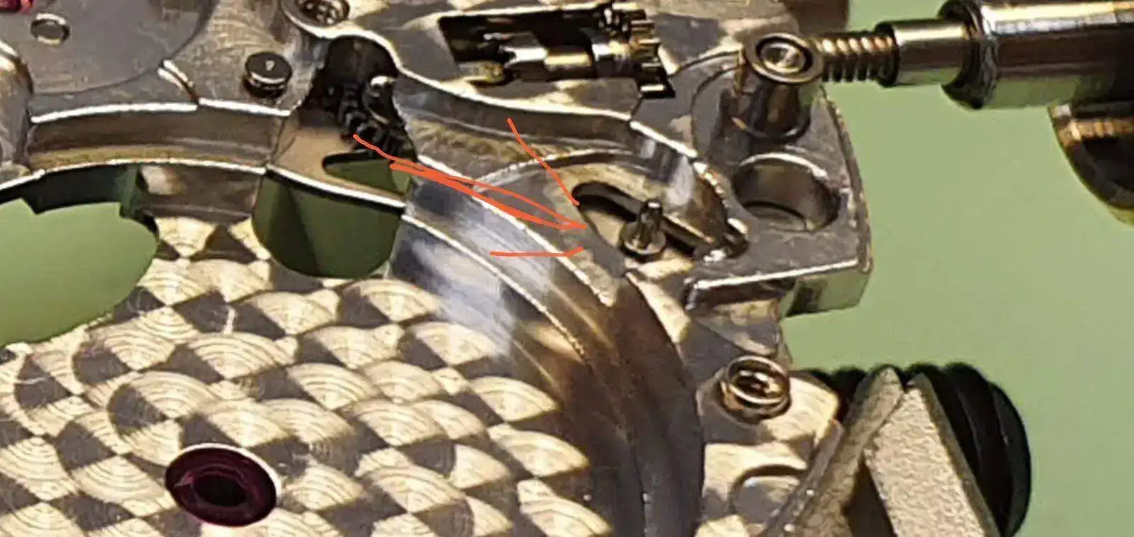

El título del mensaje dice,¡ Rolex daytona 2015 eje de volante roto¡¡ sin embargo luego explica que lo llevo a la tienda oficial y le dijeron que tenia el ¡eje de parada del volante roto¡.
Esa pieza que se ve el la foto junto al relojdesde luego no es el eje de volante, si es el eje de parada del volante lo que tiene roto es el tiret, la revisión con el tiret nuevo en un Co o en el Sat no sobrepasa los 750 e, por lo que lei lo llevo a la tienda oficial y desde alli se lo mandan a otro sitio, por lo que no debe de ser un Co oficial.
en la primera fotografía se ve un pivote que lleva el tiret y que mueve la palanca que frena el volante, foto 2, en la última foto el pivote que le dijeron que esta roto.
Esa pieza que se ve el la foto junto al relojdesde luego no es el eje de volante, si es el eje de parada del volante lo que tiene roto es el tiret, la revisión con el tiret nuevo en un Co o en el Sat no sobrepasa los 750 e, por lo que lei lo llevo a la tienda oficial y desde alli se lo mandan a otro sitio, por lo que no debe de ser un Co oficial.Ver el archivos adjunto 2262685Ver el archivos adjunto 2262686 en la primera fotografía se ve un pivote que lleva el tiret y que mueve la palanca que frena el volante, foto 2, en la última foto el pivote que le dijeron que esta roto.Ver el archivos adjunto 2262706

Si llevara un golpe sobre la corona es posible que actuara sobre el tiret, por desgaste o poca lubricación no rompe, y por tirar o empujar de la corona tampoco.
