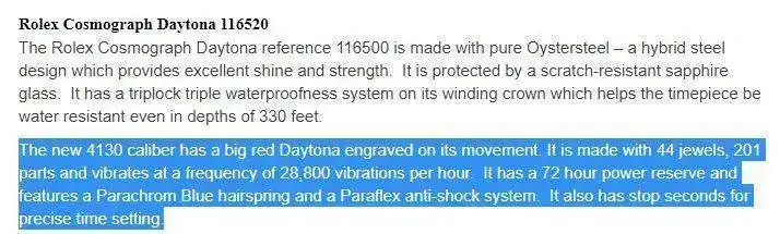

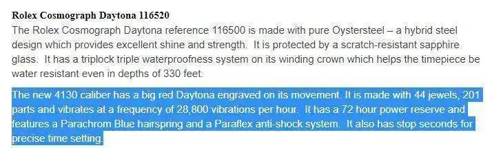

La foto el sistema Paraflex se ve optimo, el volante se ve optimo, la cuerda se ve óptimo. Para que se rompa el eje del volante uno esperaría que el paraflex se haya destrozado o zafado al menos.

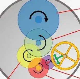

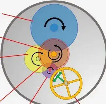

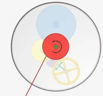

Embrague vertical normal
Embrague del 4130 horizontal en un embrague vertical.

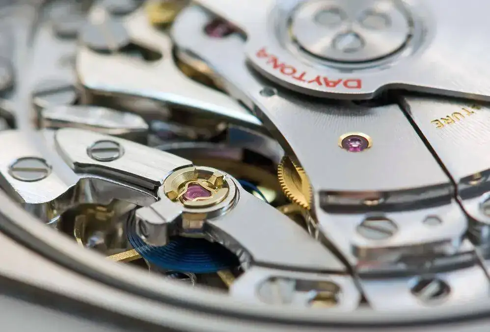

El resultado es que se volvió mucho mas eficiente, perdió muchas partes que tenia el 4030 de los 80-90's y prolongó el tiempo de reserva. Pero a cambio el desgaste es mayor que en los cronos que no tienen este sistema horizontal.
Movimiento del 4130 Rolex.

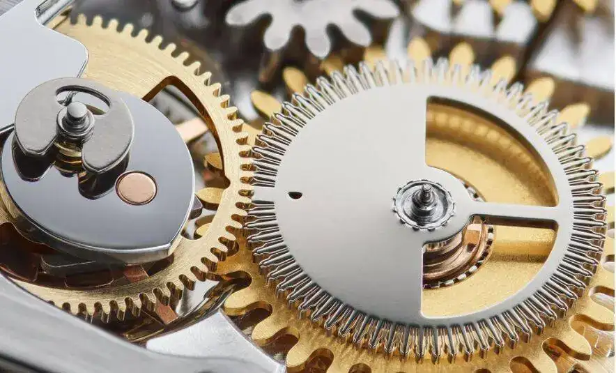

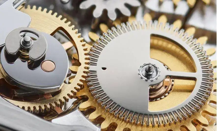

El desgaste del Rolex Daytona era tan obvio que recurrieron a el Sistema Micro Electro-Mecanico que usaba ya Grand Seiko.
Conocido como LIGA, desarrolla partes metalica de forma galvanica en el disco en pequeños moldes de resina que luego son expuestos a rayos UV para hacerlos más resistentes. El resultado de este proceso, es la produccion en masa de las poco mas de 200 partes del movimiento Daytona mas resistentes al desgaste. Se trata de un proceso aditivo en el que los componentes resinosos recubren las faltas metalicas del material en los moldes de forma microscopica.
Pero aun con ello, el desgaste del Daytona, comparado con otros movimiento crono es muy alto. Y aunque es mucho mas eficiente y menos pesado que otros cronos, sigue teniendo el problema del desgaste.

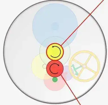

Entonces, el problema de fondo del daytona no es el volante sino el embrague o clucht, el problema de fondo del daytona es la ingeniosa forma en la distribuyeron el movimiento 4130 para hacerlo mas eficiente y efectivo.
Sistema convencional de embrague vertical.

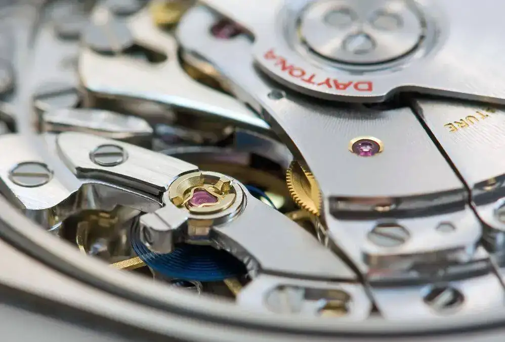

En la siguiente fotografia se ve el sistema MEMS aplicado en la rueda del segundero del crono.
El estimado OP dice que llevo su Daytona de 2015 (es decir un modelo con el movimiento actual), el cual solo usa en ocasiones especiales y no ha sometido a situaciones de golpes frecuentes o intensos. ¿Acaso lo usa como martillo? ¿Por qué dudar del OP cuando gastó en una pieza de mas de 20 mil dólares?
¿No es acaso más factible que haya un defecto en la pieza de su Rolex a que lo haya golpeado, y sin romper el paraflex, haya roto el pivote?
¡Ahhh! Pero vas con el relojero y lo que te dice es que lo golpeaste hasta romperlo cuando debería de explicarle que el mecanismo propio del Daytona no es, en nada, parecido al del Submariner o el Sea Dweller o el Yacht Master. Y, que su belleza tiene un precio que no pagan normalmente los Zenith u otros cronografos, y es el desgaste de la rotación.
Sistema de antigolpes de Rolex, Paraflex, en un Daytona.

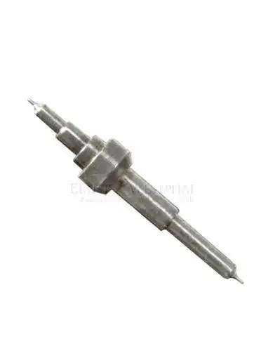

Tu que todos lo sabes, la pieza rota que aparece en la primera foto que ha puesto el compañero, es una pieza del sistema de embrague?
No, a todas luces se ve que es la parte inferior del eje del volante, el pivote, está rota.
Entonces me estás diciendo que el problema del reloj del compañero es la rotura del pivote del eje de volante no?

Un golpe fuerte que apenas abolle el reloj, puede producir una desviación en un eje. Ese eje seguirá trabajando en una posición que no es la correcta, desviado, por lo que si, puede partir a los meses de uso o al volver a ponerlo en marcha, dar cuerda...
En resumen, un golpe fuerte puede desviar si da la mala casualidad, un pivote o eje un poco. Esa pieza desde entocnes, trabaja como no debe o forzada, y aguantará lo que aguante hasta romper o partir. Quizás sea solo el eje, o quizás incluso haya abocardado la pletina o pieza donde encaje.
