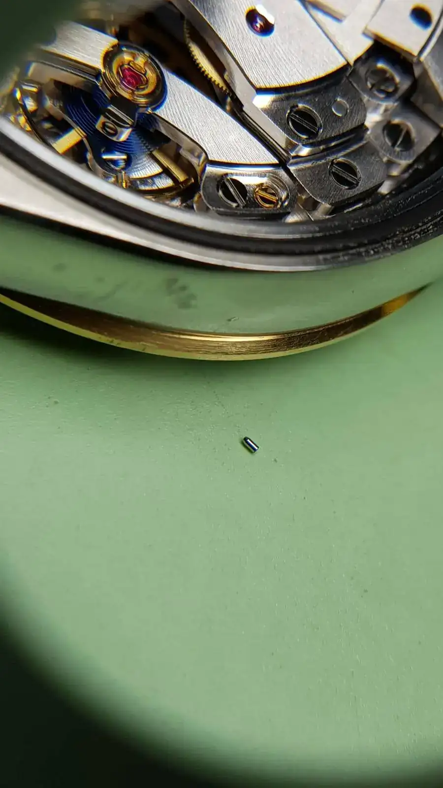

RESULTADO: Ayer mismo me llamaron y me dijeron que habían abierto la tapa y el relojero se había dado cuenta que el "eje de parada del volante estaba roto" y que la reparación superaría los 1.500 euros. Me dicen que una rotura así puede darse meses después del supuesto "fuerte golpe en seco". Adjunto foto que me pasaron.
A mí personalmente todo esto me parece muy raro. Al adquirir esta pieza no pensaba que esto sucediese a los 6 años de uso, cuando conozco piezas de esta marca que llevan funcionando décadas. ¿Puede acaso existir un vicio oculto tal como un desgaste prematuro del eje que desemboque en su rotura?

Por la foto no parece el pivote del eje de volante, demasiado gordo. 1500 euro es lo que cobran para una revisión de un Daytona y teniendo en cuenta de la circunstancia, yo veo la actuación del CO correcta; un golpe, una pieza rota y reloj a revisión.

Tu movimiento esta impecable, pero es una pieza muy delgada, en lo personal creo que es un defecto de la pieza, pero pues si se rompió qué se puede hacer. Por fortuna solo fue eso, ya cuando lo desarmen te entregarán el eje roto. Cómo dices, el mecanismo del Daytona es robusto así que no debería de volverte a fallar. Por acá han contado historias de fallas en Patek tan absurdas como pilas gastadas en un PP nuevo o fallas del movimiento, recién adquiridos. La diferencia es que en esos casos la garantía esta vigente, en el tuyo no. Como sea, relojazo. Pero pues 1500 por una reparación de un Daytona, creo que es aceptable, ¿no?

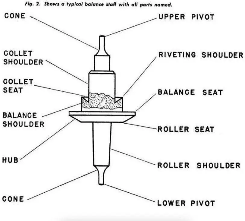

Sigo sin saber que tiene que ver la rueda de embrage con el eje de volante, que seguro que no sabes que todos todos todos, cuando rompem, rompen por la parte mas débil el pivote.

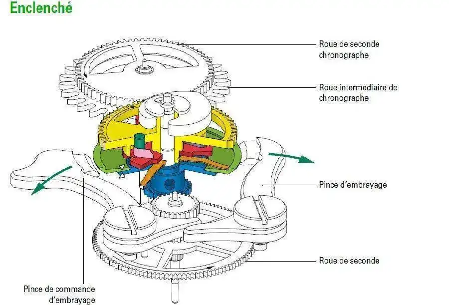

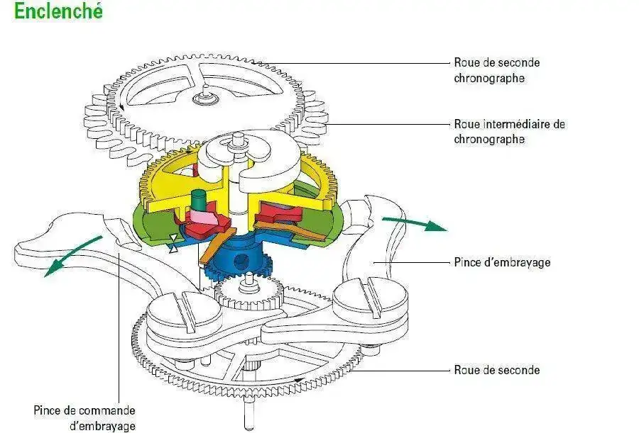

Aquí hay un esquema sobre su relación... Se observa el volante, el embrague, los brazos al embrague y las ruedas del crono.
Reacciones: Alfredo BRB
