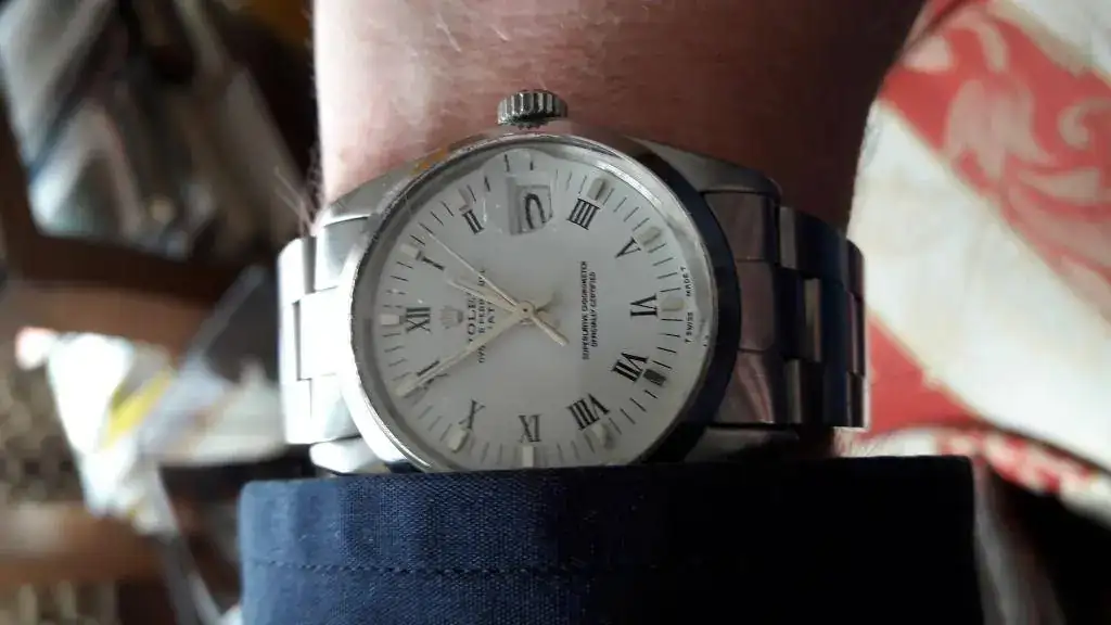

Pongo la única que tengo. image.webpi

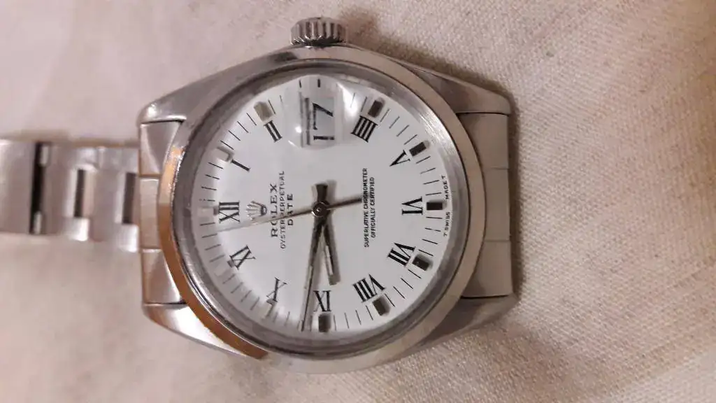

No se porque aparece girada
