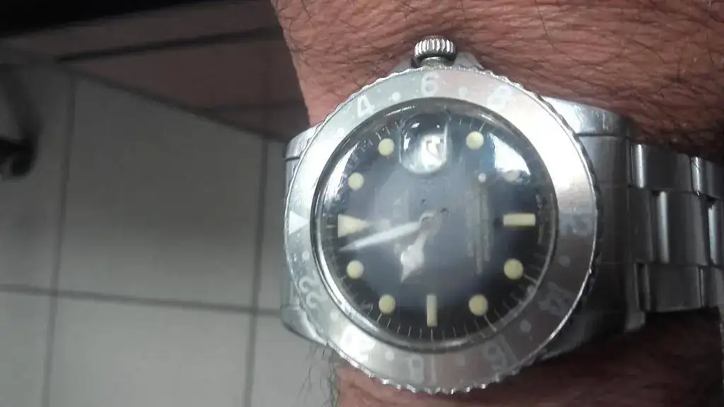

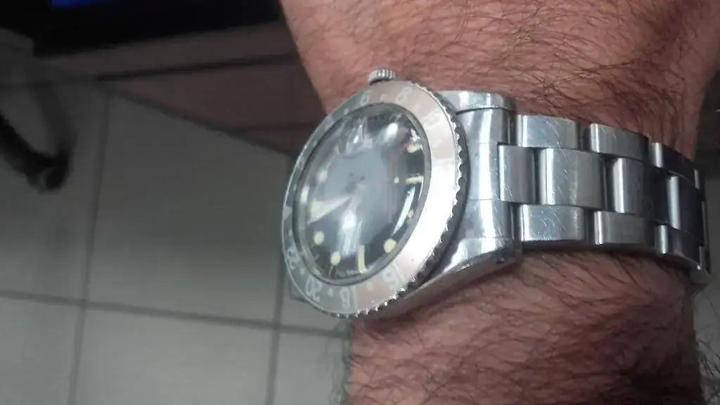

Buenos dias a tod@s,
no se si este es el sitio indicado para mi duda, pido disculpa si me he equivocado.
Hace un rato vi que el reloj aparecia de la manera que ven en las fotos
Me imagina que esto es que le entró agua
Tendré que pasar por el distribuidor creo, o existe algun truco? aunque creo que
ya nesecita una puesta a punto, pues seguro que me volverá a pasar
Gracias por vuestra ayuda
Eso es que te ha entrado agua en la piscina, muy normal en estas fechas, la goma de proteccion esta vieja y no evita la entrada de agua... tienes que llevarlo cuanto antes a un relojero si no quieres que se oxide y se convierta en un problema gordo
me parece que la corona esta desenroscada, si es asi, le entro agua por ahi
Buen día dosuro; le sugiero que se apure a llevarlo a un buen relojero. Temo que yá puede ser tarde porque en la piscina ahora le colocan
ácido y este ácido en pocas horas destruye la máquina!!!
Un saludo, Luis desde Argentina
Si te ha entrado agua y dices que crees que el reloj ya necesita un servicio llévalo cuanto antes a un centro oficial Rolex que son los únicos que te garantizan que las piezas que te ponen son genuinas y te darán 2 años de garantía, y de paso vete preparando en torno a 800 euros ya que revisar un vintage si no recuerdo mal esta en torno a este precio aprox
Personalmente relojes con esos años y de este nivel a no ser fuerza mayor yo no los mojaría por muy revisados que esten, y muchos de los otros tampoco, en general mojar los relojes a la larga se pierde mas que se gana, es mi opinión.
Un Rolex sudando como si estuviera en la sauna?, solo le falta que pierda aceite.
Rápido al concesionario.
Salu2
Buenas,
muchas gracias a todos por vuestra ayuda,
creo que se me mojo esta mañana a ducharme y creo que el agua entro por la corona como comenta Carlos Luis
No suelo ducharme con el reloj(menos esta mañana) y no me meto en la piscina tampoco con el reloj, aunque gracias por el aviso
Mi padre me dijo que la corona estaba estropeada y que no cerraba, pero hoy limpié la rosca y se quedo cerrada, pero no se si será suficiente.
Tengo el temor de llevarlo al servicio técnico ya que no me gustaría que me cambiasen nada del reloj.
ahora ya no tiene ninguna marca, pero cuando salgo y le da el sol vuelve aparecer
De nuevo muchísimas gracias a todos
Debes abrirlo para que se seque. No hace falta herramienta especial sino cinta americana que te pones en la muñenca, y de este modo aplincando la cinta por su parte pegajosa a la tapa trasera lo consigues abrir. Abierto, boca arriba y sin tapa, deja que se seque (Pon un baso encima para proteguerlo del polvo), un día entero, que se evapore toda la humedad.
Cuando de seque llévalo al relojero y que corrija los fallos de estanqueidad: tubo, corona y juntas

A pesar que en fotos ya parece que las agujas no son las suyas y posiblemente lleve unas de sustitución "ya que se ven muy blancas" en comparación con los indices del dial, lo puedes llevar en un centro oficial haciendo constar por escrito que quieres revisar el reloj pero que no le cambien nada de todo lo que está a la vista,
y te lo tienen que hacer, te revisarían el reloj, te pondrán juntas nuevas, te darán 2 años de garantia con una tarjeta y alargaras la vida del reloj que creo se merece una puesta a punto, parece ser es un 1675 y eso es un piezón que merece mimar, y de paso me pediría un bisel nuevo guardando el original, personalmente un bisel tan descolorido me da una imagen de un reloj poco cuidado y o mal mantenido, que no digo sea tu caso pero es que creo con un bisel nuevo para mi gusto ganaría mas que perdería.
Cuida esta joyita que vale la pena
