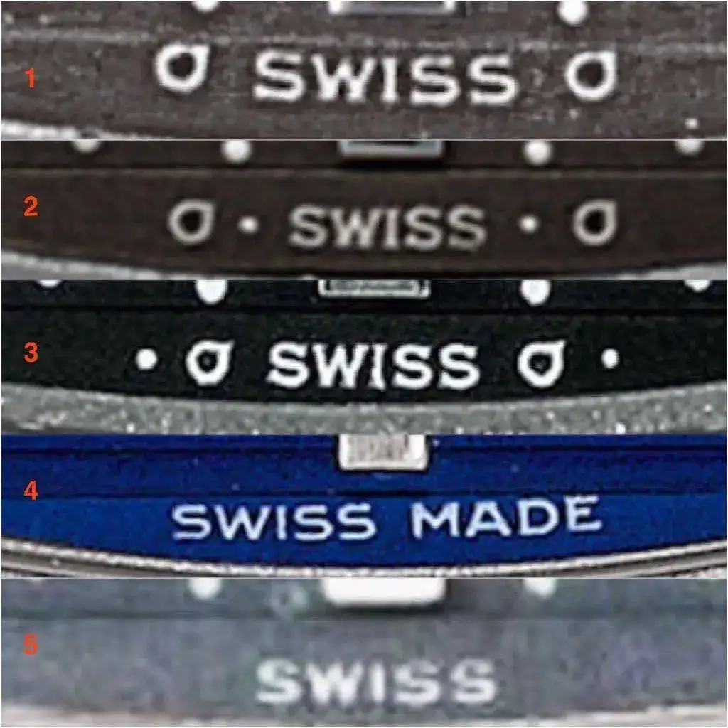

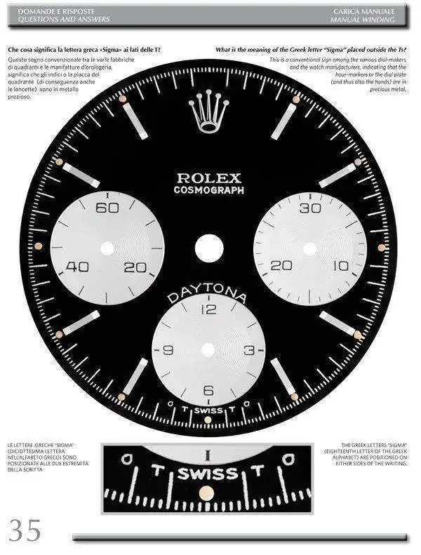

Estas esferas las montan los Oyster Perpetual Date, Date-Just y Daytonas de la época.
Se las conoce porque abajo a las "6" incorporan a cada lado de la leyenda o T SWISS T o un símbolo que en el alfabeto griego es conocido como Sigma.
Este sería el símbolo, fueron diales fabricados por Singer nos vienen a indicar que los apliques minuteros eran de un metal precioso como pueda ser el oro.
No sólo Rolex, omega entre otras marcas también tienen estas esferas.

Hola,

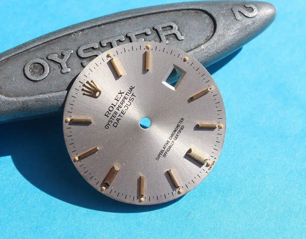

Dos esferas, partimos de la base que ninguna de ellas es de oro, lo que llevan de oro ambas son los apliques de los índices minuteros.
La conclusión es que la sigma no tiene nada en especial con la segunda, por lo tanto no tiene más valor que la otra.
