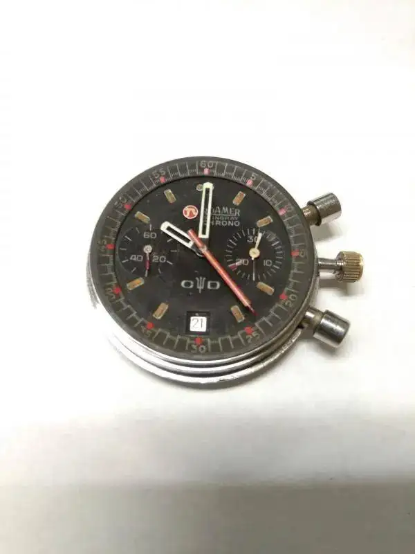

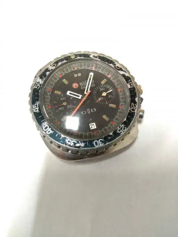

Hola estimados amigos del foro. Hoy me doy un tiempo para presentar un reloj que pertenece a mi paisano Ocelote quien tuvo la confianza para que le reparemos este bello ejemplar y es un gusto presentarlo a todos ustedes. Llegó con la tija y corona sin sostenerse a la máquina. Monta una Valjoux 7734.

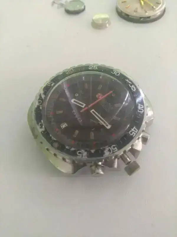

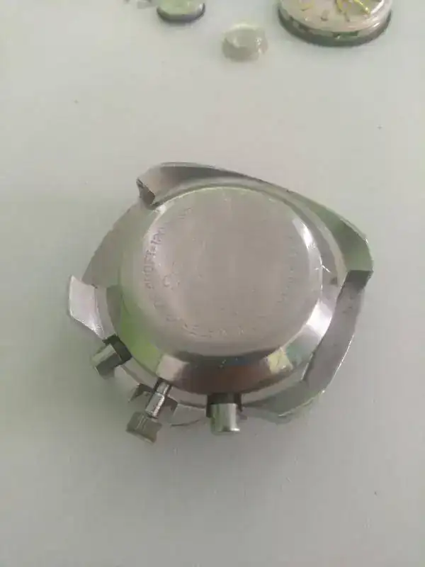

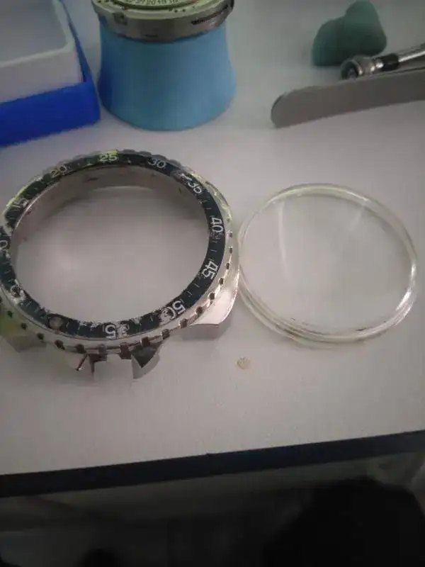

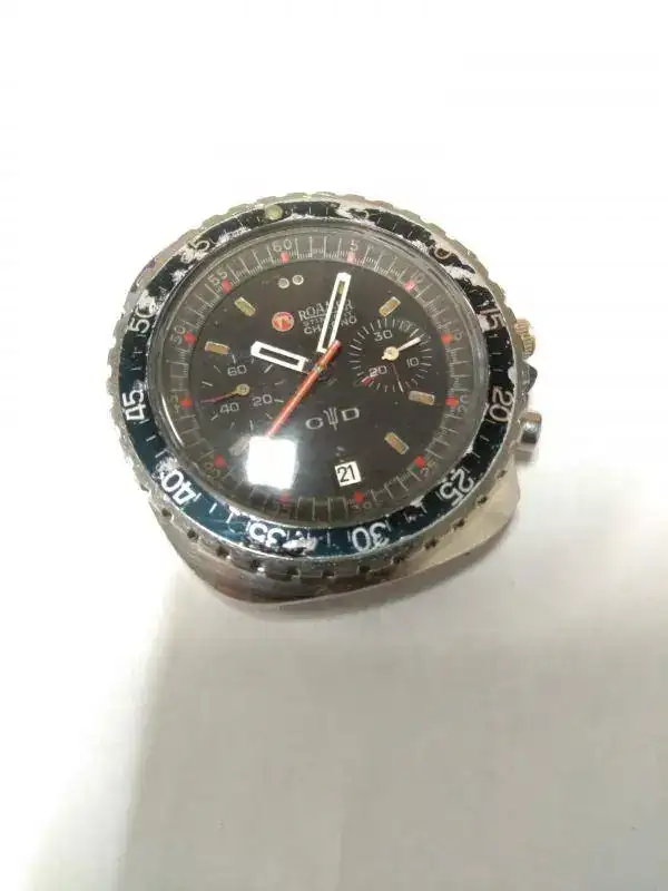

El plexy esta opaco. Vemos que se trata de una caja monobloc y pensamos que de ahi viene el problema con la tija.

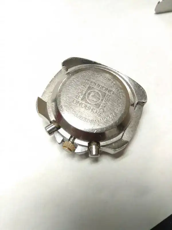

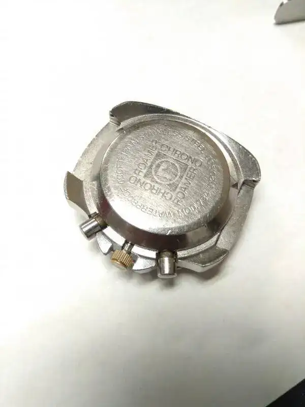

Por la parte trasera es robusto y se notan sus leyendas.

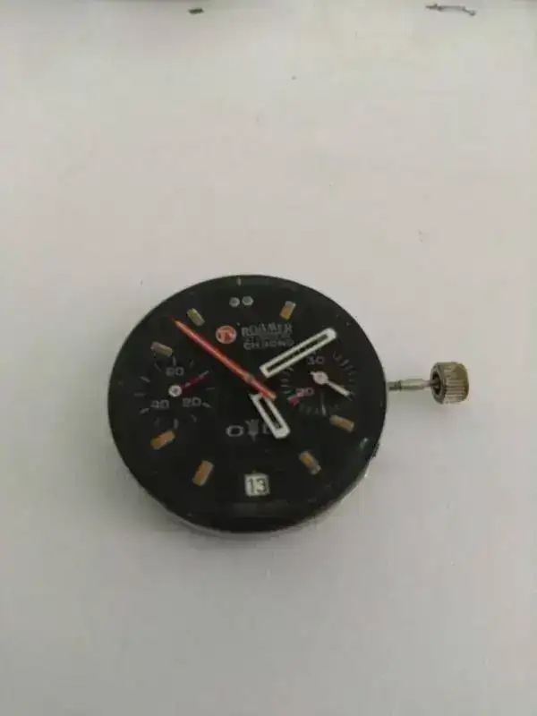

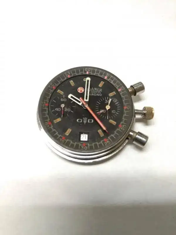

Al retirar de la caja notamos la esfera en buenas condiciones, las agujas también y en general con buen aspecto.

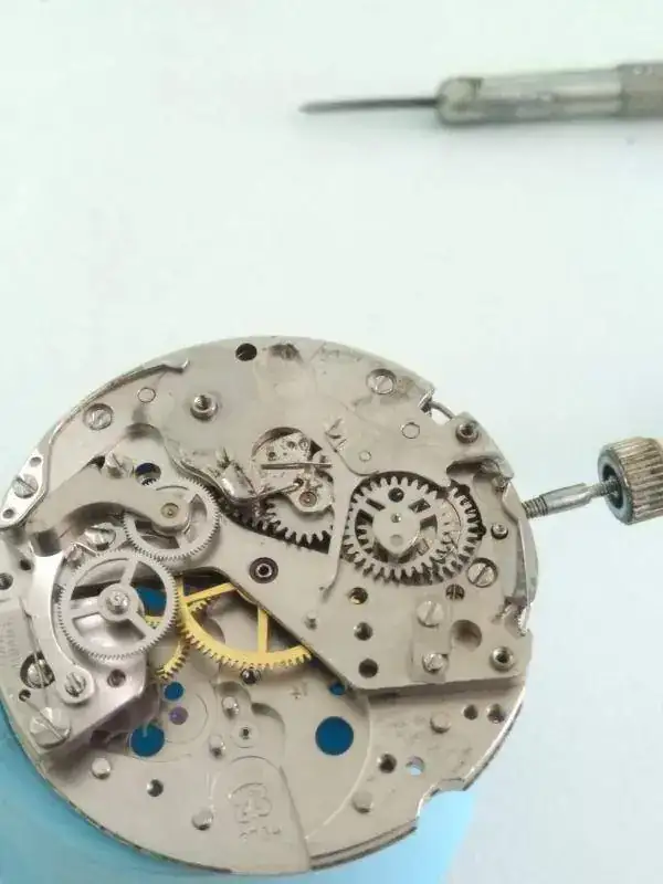

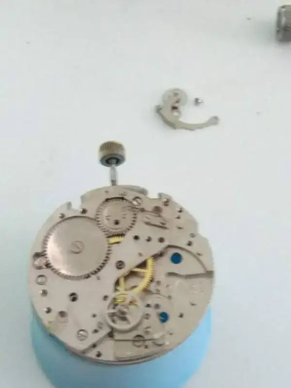

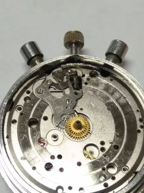

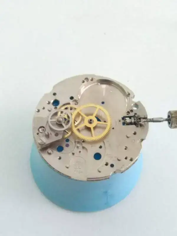

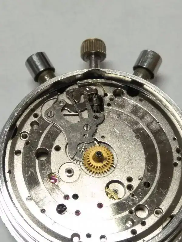

Al retirar esta la platina para acceder al calendario. Desde aqui sospechamos que la báscula esta dañada por eso la tija se sale.
Además de la báscula, también la tija tiene un daño por lo que habrá de cambiar ambas.

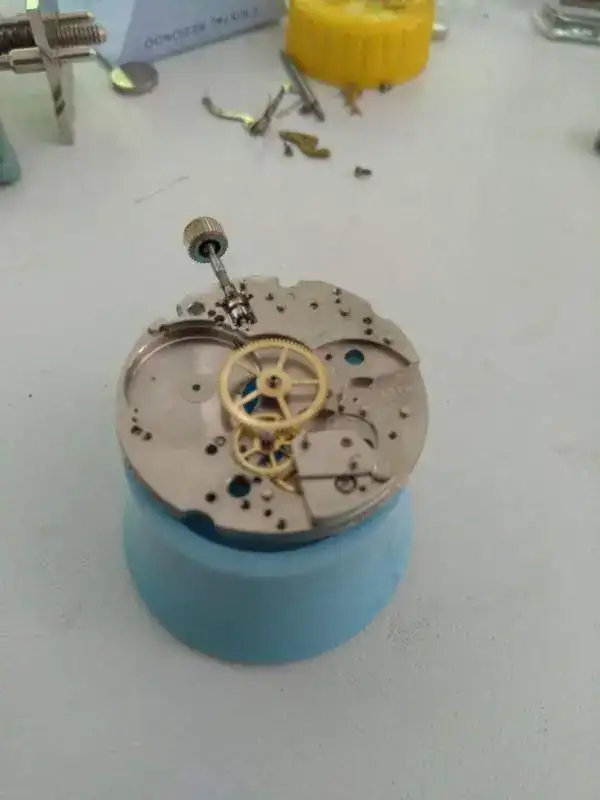

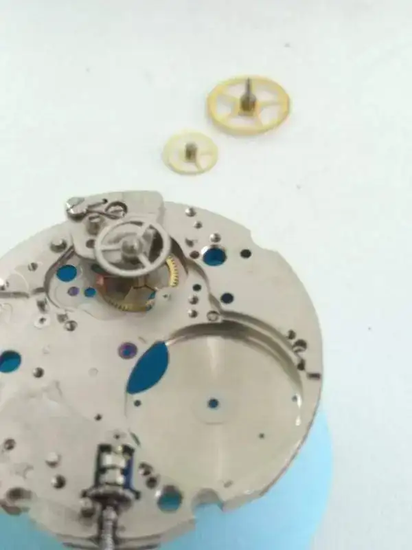

Del otro lado retiramos volante y áncora (grave error no tomar una foto antes, mas adelante lo veremos completo)

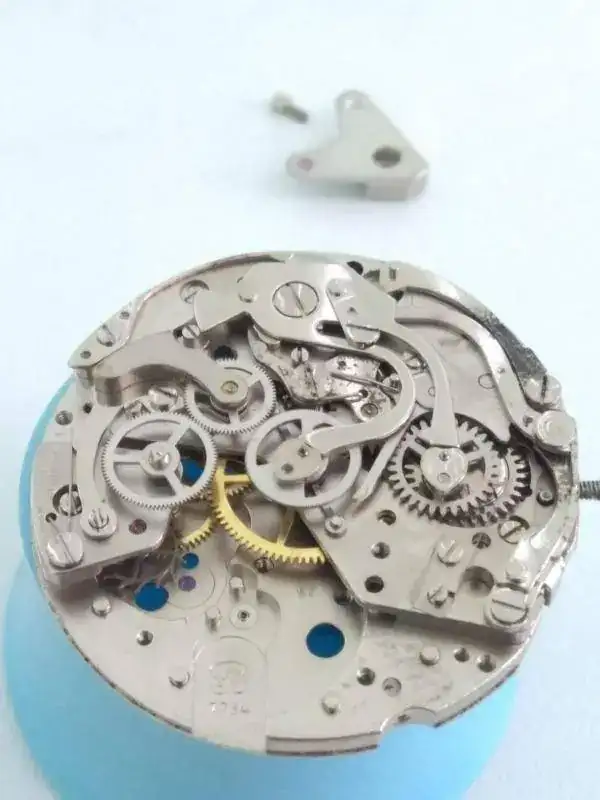

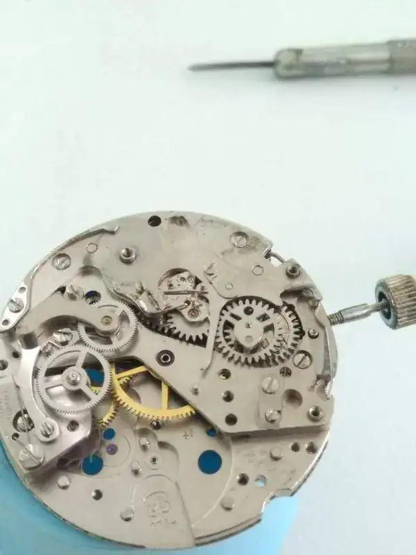

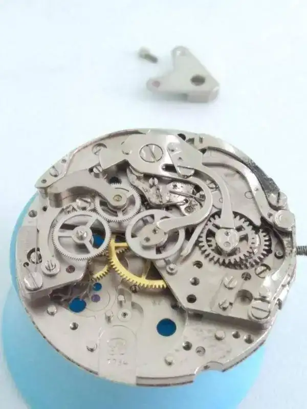

Aquí ya sin la palanca superior y vemos las ruedas que estan arriba del puente de rodamiento (otro grave error es que no puedo memorizar los nombres correctos y bueno....)

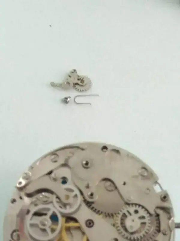

Uno de los puentes con su rueda contadora y su muelle. Hay que extremar precauciones para no dañar.
Aqui ya hemos quitado las ruedas y el puente del cubo.
Debajo del puente estan las ruedas que manejan las manecillas de horas y minutos.
Lo último es ese puente con la rueda sobre el mismo y que va clavada por el eje convirtiéndola en una sola pieza.

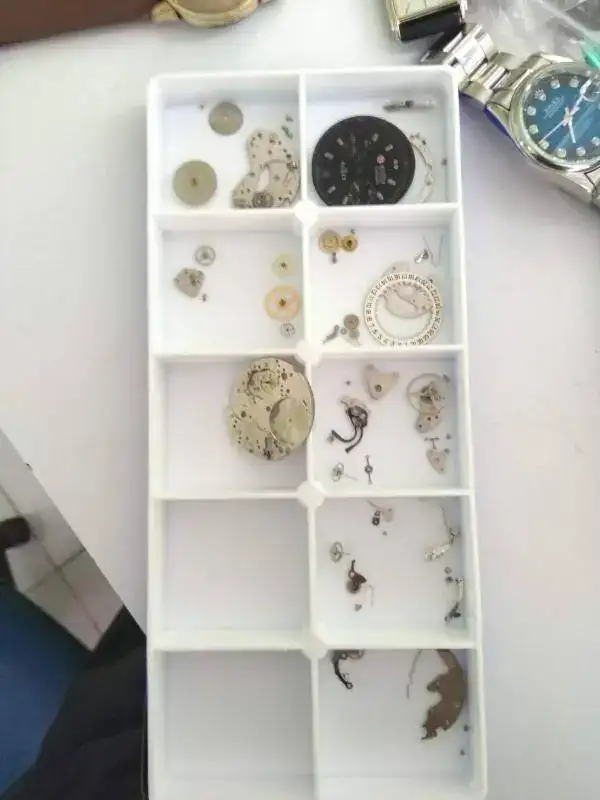

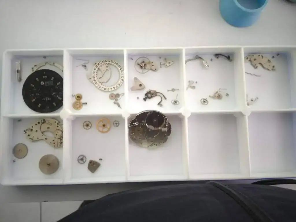

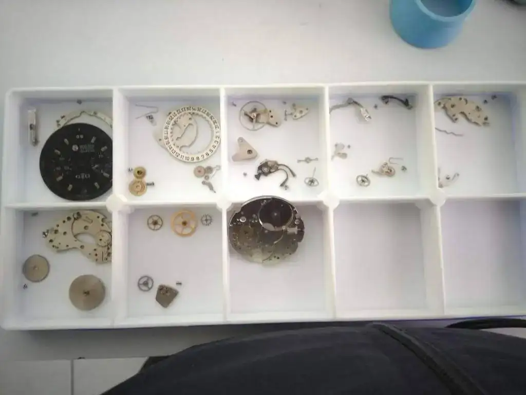

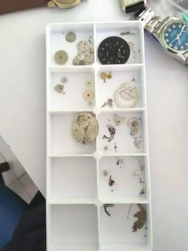

El despiece completo.
También la cuerda es lavada y aceitada.

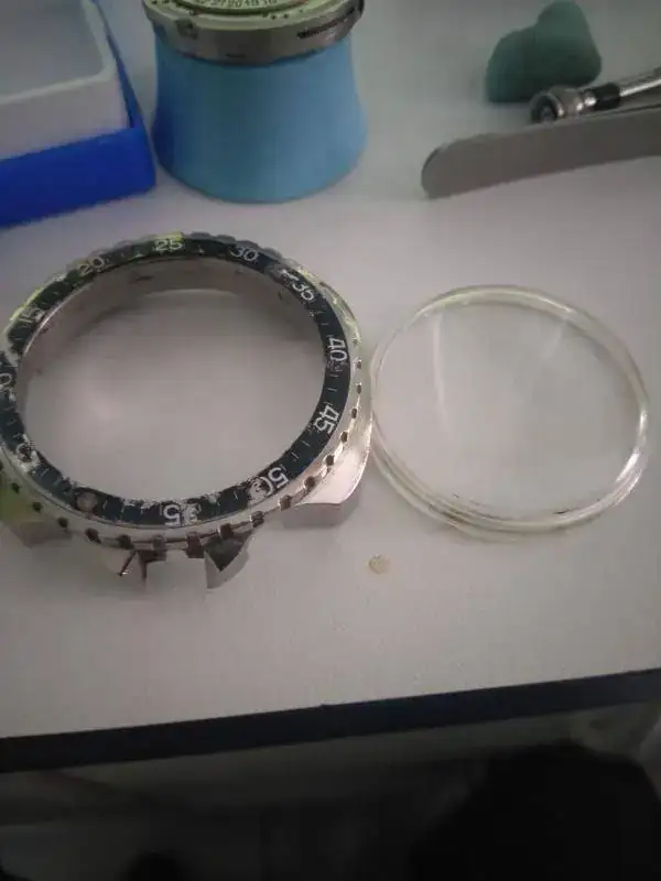

Vamos a pulir el plexy y lavar la caja.

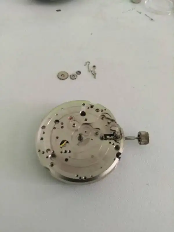

Pero entonces vienen los problemas: no logramos encontrar una corona original, el tubo por donde entra la tija esta doblado y muy largo, asi que decidimos armarlo de momento pero.....la única forma es ya metido en la caja, ya que es mucha la fuerza que ejerce la tija que se daña la báscula, entonces vamos a ensamblar todo otra vez (sospechamos que algo asi sucedió cuando lo armaron) y es que colocamos la transmisión ya con la tija puesta:

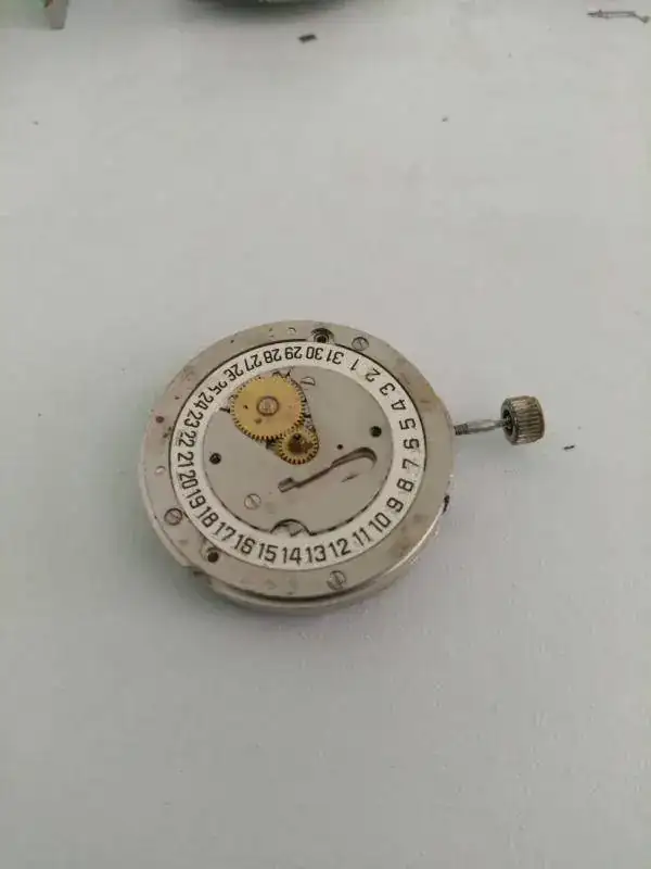

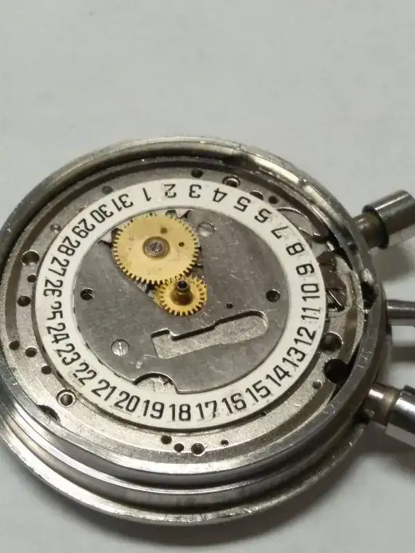

Ponemos el calendario y la platina que cubre las ruedas de horas y minutos.

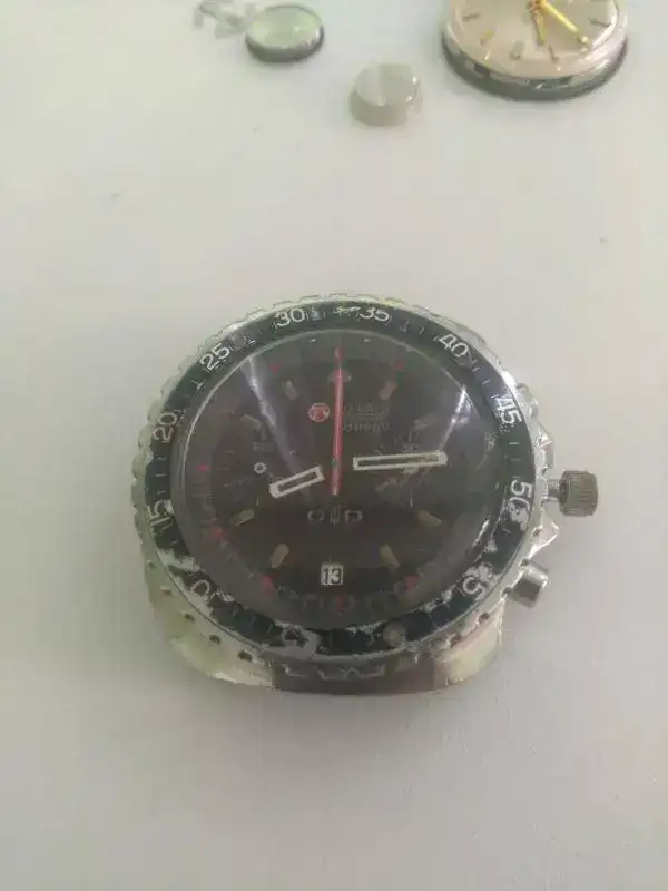

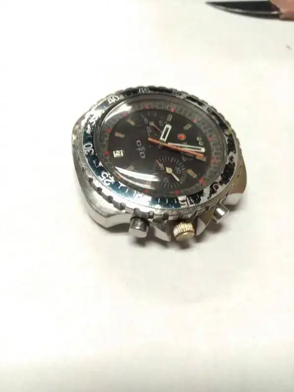

Cerramos y esta listo y funcionando.
Una excelente pieza tanto en estética como en calibre.
