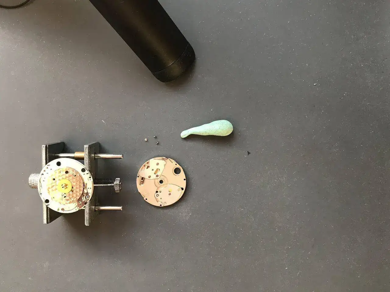

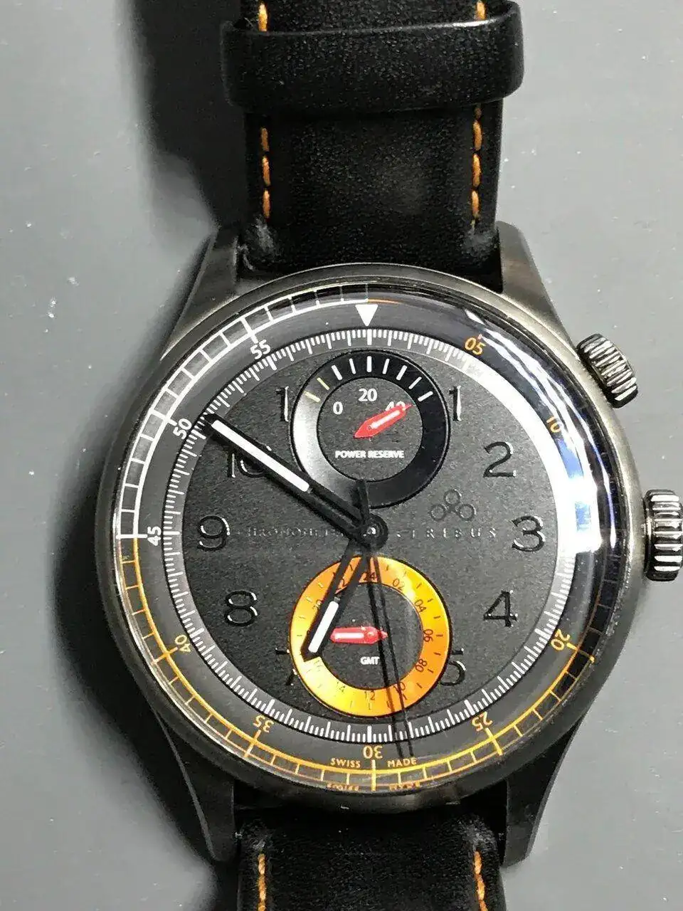

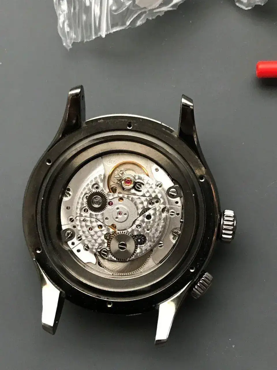

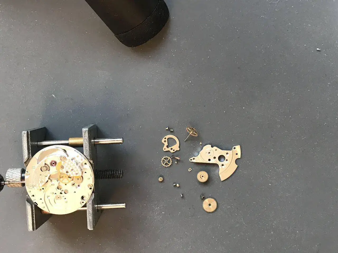

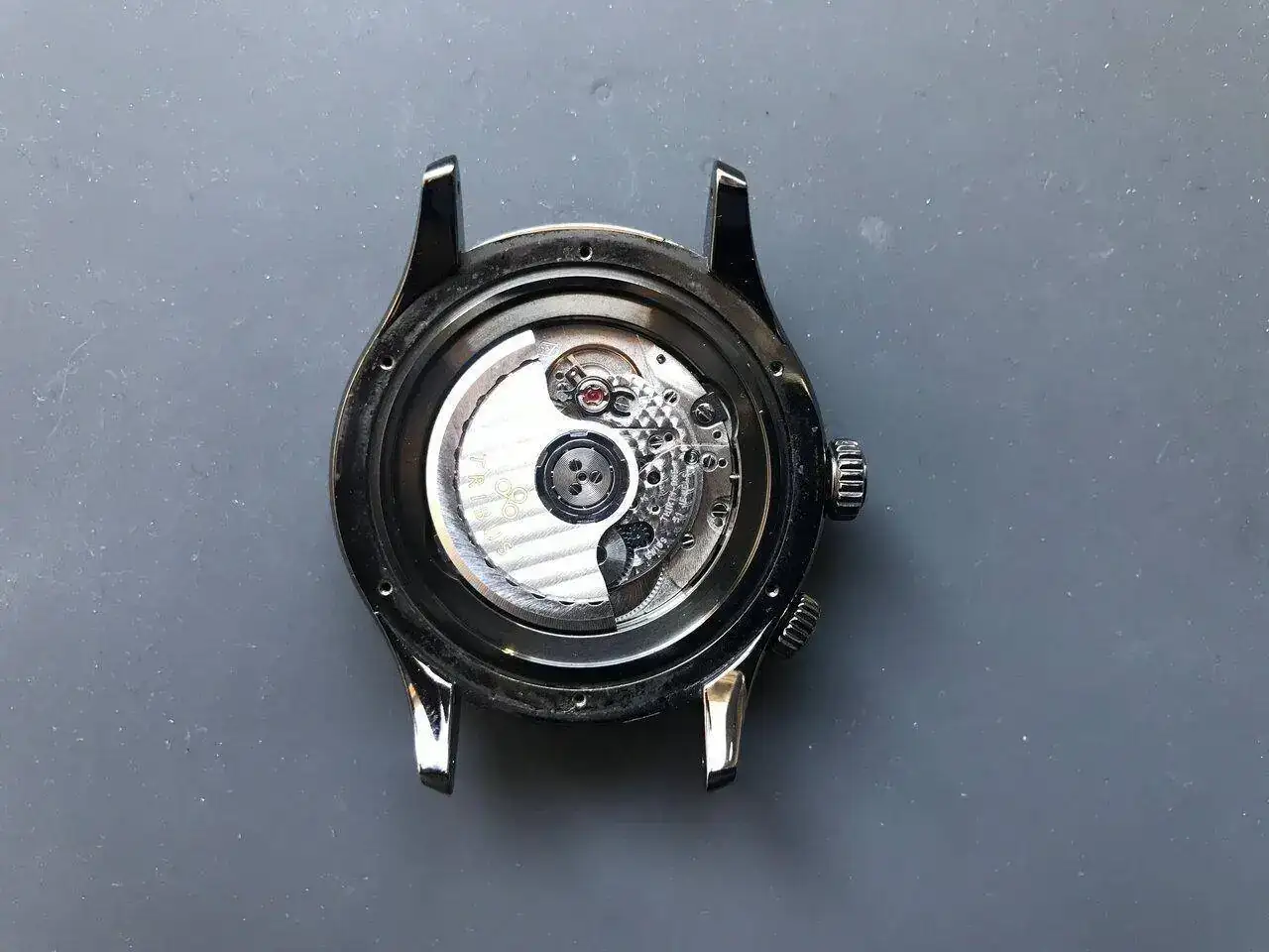

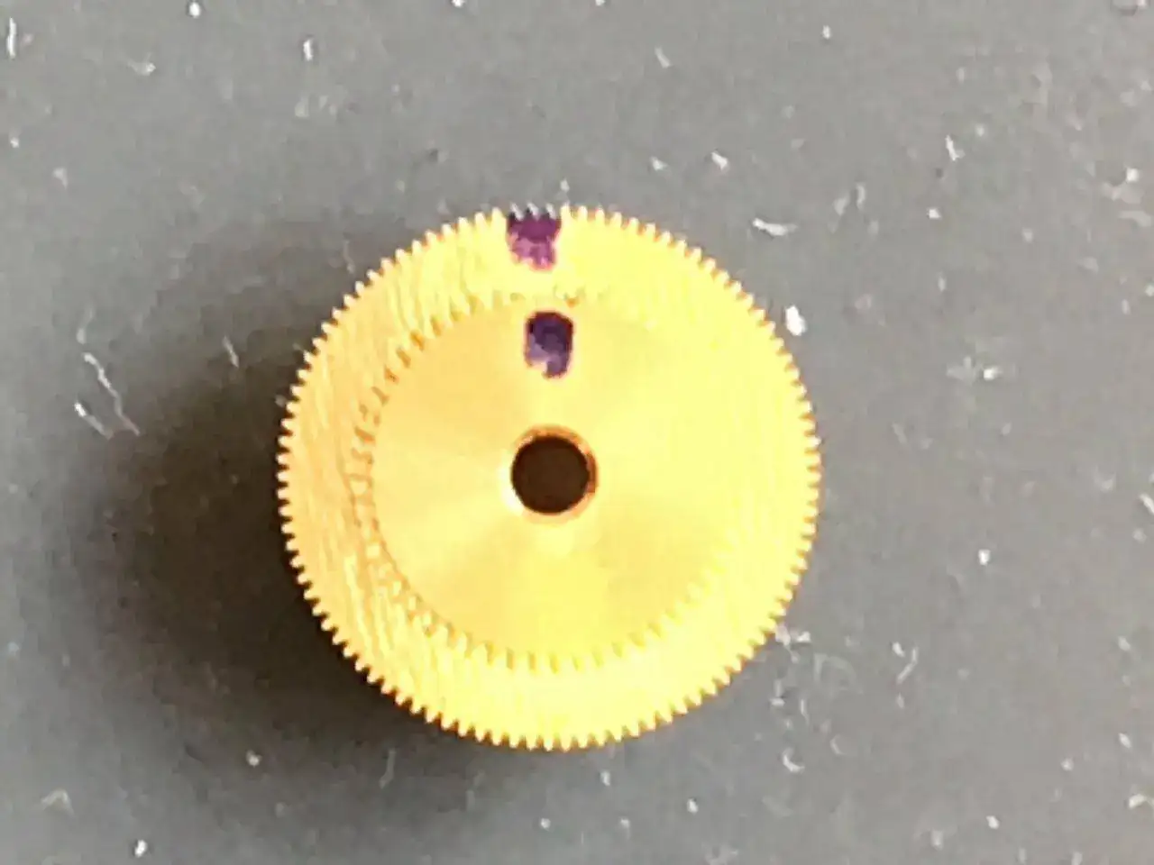

Buenas tardes pongo unas fotos de un reloj tribus Gmt que monta un movimiento suizo Soprod C-115, es un Reloj que me vendió un compañero del foro el cual tenia un problemas después de desmontarlo descubrí que tenia rotos unos dientes de la rueda de horas y tras varios correos con la marca del movimiento conseguí que me mandaran dicha rueda y por fin lo tengo funcionando.
Comienza el desmontaje ya sin masa oscilante, sin volante sin ancora etc

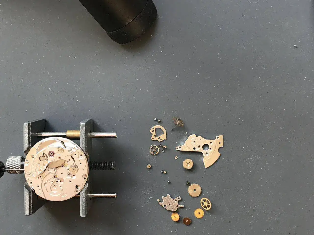

Tren de Ruedas desmontado, falta el barrilete con su puente y complicación de aguja de estado de Carga

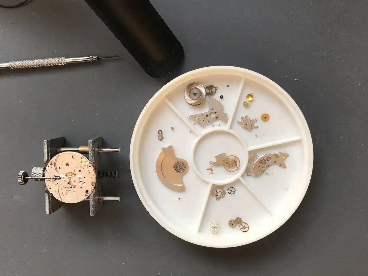

Movimiento parte trasera desmontada
Parte delantera y modulo gmt y complicación de aguja de reserva de Carga

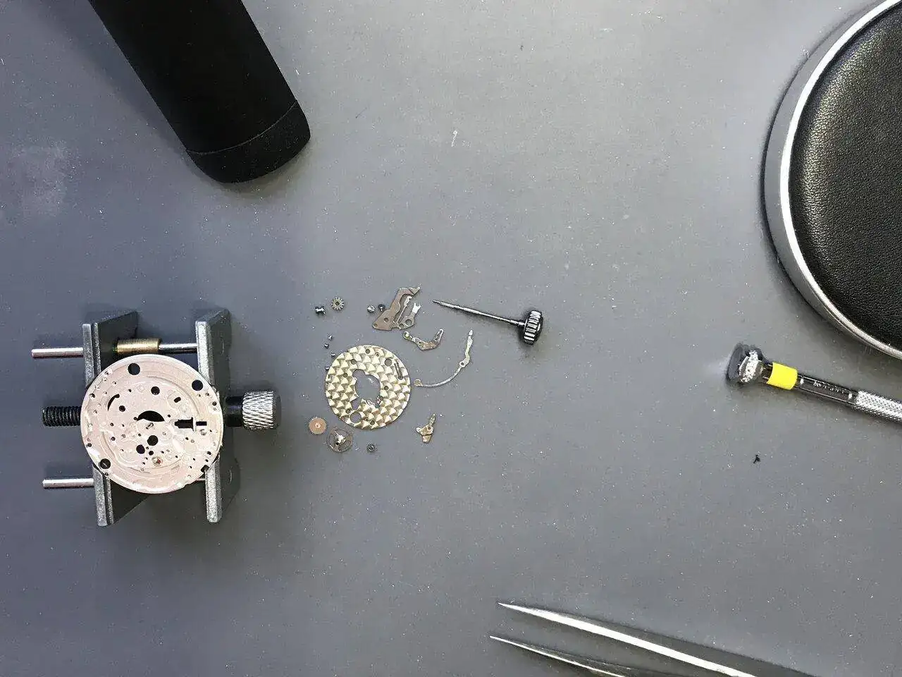

Rueda de Horas con piñones Rotos
Ver el archivos adjunto 2595404
Ver el archivos adjunto 2595419
Ver el archivos adjunto 2595423
Ver el archivos adjunto 2595425

Casi terminado falta masa oscilante y a cerrar
Ver el archivos adjunto 2595428

Un trabajo muy bien detallado, enhorabuena por tu destreza y por tu vista! Me gustaría saber qué ha causado ese destrozo en los dientes de la rueda de horas!🙄
