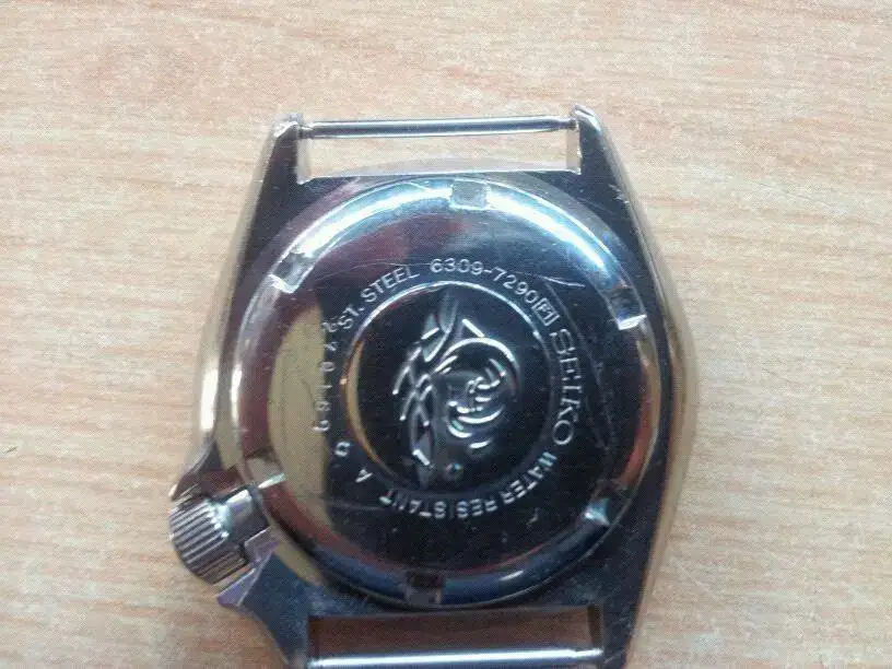

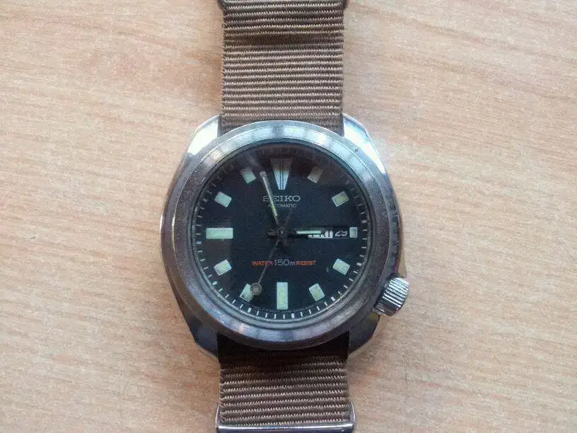

Hola a todos,
un buen amigo mío ha "heredado" una pieza un tanto especial y querría hacerle una revisión y dejarlo en perfecto estado, pero no sabe quien ni donde podría hacer esto. Como yo tampoco tengo ni idea, recurro a vosotros a ver si podéis arrojar algo de luz al tema y dejar a este bonito diver como nuevo...
Desconocemos el modelo, que tipo de correa llevaba y si tenía bisel o no..., solo hay estas fotos que me ha enviado..., si a alguien le suena y sabe algo mas de este reloj, le estaríamos muy agradecidos...
Mil gracias de antemano y... buen año
Es un precioso diver 6309, con número de serie 270169, creo ver. Por tanto, es de julio (segundo dígito: 7) de 1982 (primer dígito: 2). Le falta el bisel, pero se puede encontrar fácilmente en eBay. Por supuesto, vale la pena arrglarlo, pero en el CO Seiko te cobrarán una pasta. Hay algún forero que los repara haciendo un estupendo trabajo, según he leído algunas veces. Creo que se llama Francis, y es de Tarancón. Sería cuestión de contactar con él, a ver qué dice.

Pues lamento ser aguafiestas, pero tratándose de un 6309-7290, no creo que a tu amigo le merezca la pena arreglarlo, por lo menos desde el punto de vista económico... otra cosa es que tenga valor sentimental, entonces sí que habría que dejarlo en condiciones.
Los 6309-7290 no son de divers de Seiko más valorados por los coleccionistas. Una pieza en perfecto estado sí que alcanzaría un buen precio, pero tal como está el de tu amigo, valdría muy poco.
Haciendo una búsqueda en eBay de anuncios terminados de Seikos 6309-7290 te puedes hacer una idea de en cuánto se mueven estos relojes:
Por cierto, las agujas que lleva no son correctas. En algún momento de su vida se las habrán sustituido por las que lleva hoy.

Hola, yo me inclino mas que sea de 1972....por los 150 M
¿1972? Puede ser, no lo discuto. A mí se me antojaba un poco lejos en el tiempo para ser un 6309, pero la verdad es que no lo sé. Es posible que tengas razón.
Imposible que sea de 1972 porque el movimiento 6309 no se empezó a fabricar hasta cinco o seis años después.
