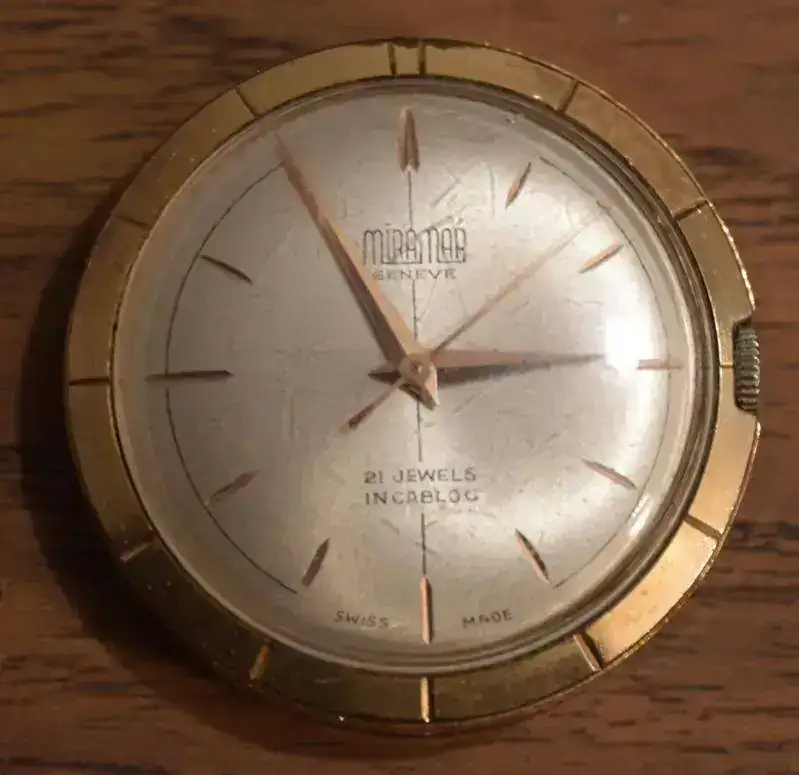

Me he atrevido a desmontar el calibre de un Miramar Geneve que conozco desde pequeño rodando por casa de mis padres, posiblemente perteneció a mi abuelo:

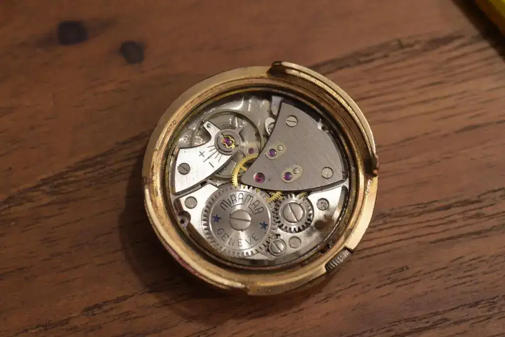

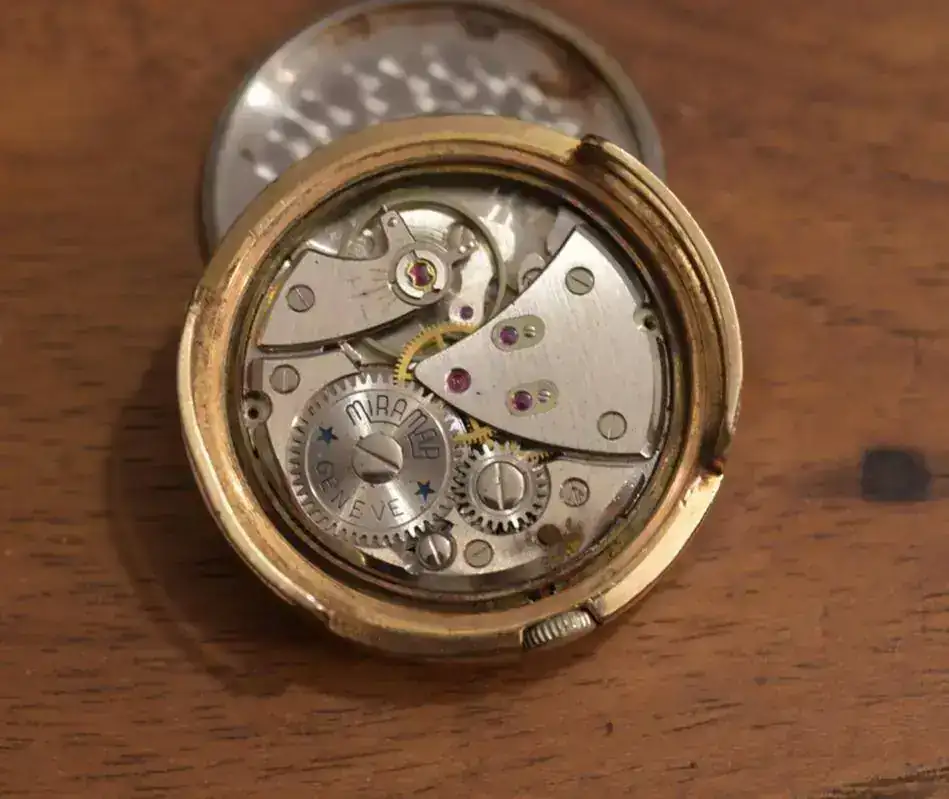

Recuerdo haber jugado con el de pequeño he incluso haberlo llevado puesto, hace poco le pregunté a mi madre y después de trastear un par de cajones lo encontró, le di un poco de cuerda y se puso a funcionar, pero a los pocos segundos se paraba, me lo llevé a casa y quité la tapa trasera:
En la parte de la tija había señales de haberse colado agua y en consecuencia... óxido!

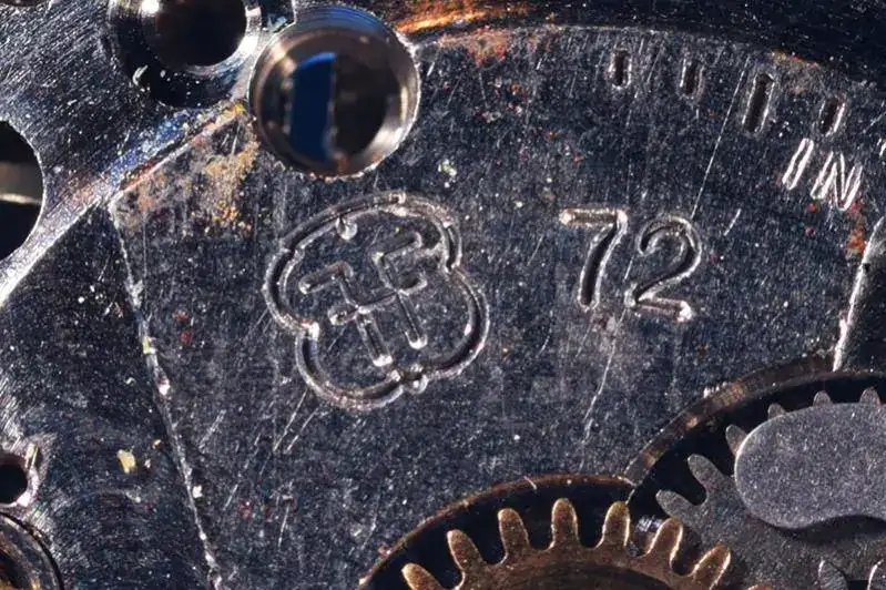

Mi primera duda es el origen, esa es la única marca que veo:
Como veis es un logo igual que el de Eta, pero en su interior hay dos "F" contrapuestas y ese numero 72 al lado.

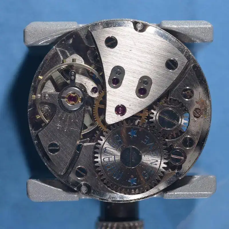

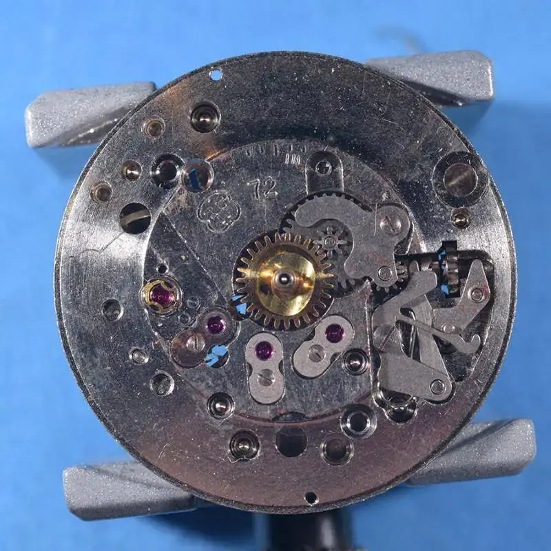

Lo he desmontado todo menos las pletinitas que sujetan los rubies y tampoco he sacado el muelle del barrilete, no he visto restos de aceite sucio, mas bien estaba todo bastante seco
Como veis puntos de óxido por aquí y por allá, pero a parte de eso no se ve muy mal, incluso no parece que se haya desmontado nunca, los tornillos tenían el surco muy finito, lo que me ha obligado a usar el destornillador de 0,8 porque los que encajaban bien de ancho no entraban en la raja y no tengo todavía nada para afilarlos en condiciones, a parte de eso estaban todos muy fuerte apretados y sin síntomas de haberse manoseado antes.
Y ahí viene la primera pregunta... ¿como hacéis para eliminar el óxido? eso es lo que mas me preocupa de momento, pués si consigo limpiarlo creo que seré capaz de montarlo, he sacado fotos a cada pieza que quitaba con una réflex de 24 MP. + un 60mm. macro así que puedo usarlas bastante bien para el montaje y ampliar bastante trozos si hace falta.

el logo es el de EBAUCHES S.A. empresa a la que ase unieron un monton de marcas como FHF
FHF (aneinander, im Schild)Fontainemelon, Schweiz; registriert am 24.3.1937
[TD="width: 220"]
[/TD]
[TD="width: 190"] Fabrique d'Horlogerie de Fontainemelon SA / Ebauches SA [/TD]
El logo es el escudo de Ebauches SA, dentro del cual va cada marca,
según la manufactura que se unió a ese consorcio en 1925.
En este caso FHF, Fontainmelon, que antes de Ebauches SA, era una manzana atravesada con flecha,
citando a Guillermo Tell.
https://www.vintagewatchstraps.com/fontainemelon.php

Gracias por la información, es un disfrute leer sobre el tema, por lo que veo este Miramar debe de ser de principios de los 60... yo no había nacido todavía y mi madre tendría unos 18 añitos.
Ahora entiendo lo del logo en forma de escudo y las diferentes marcas en el interior.
