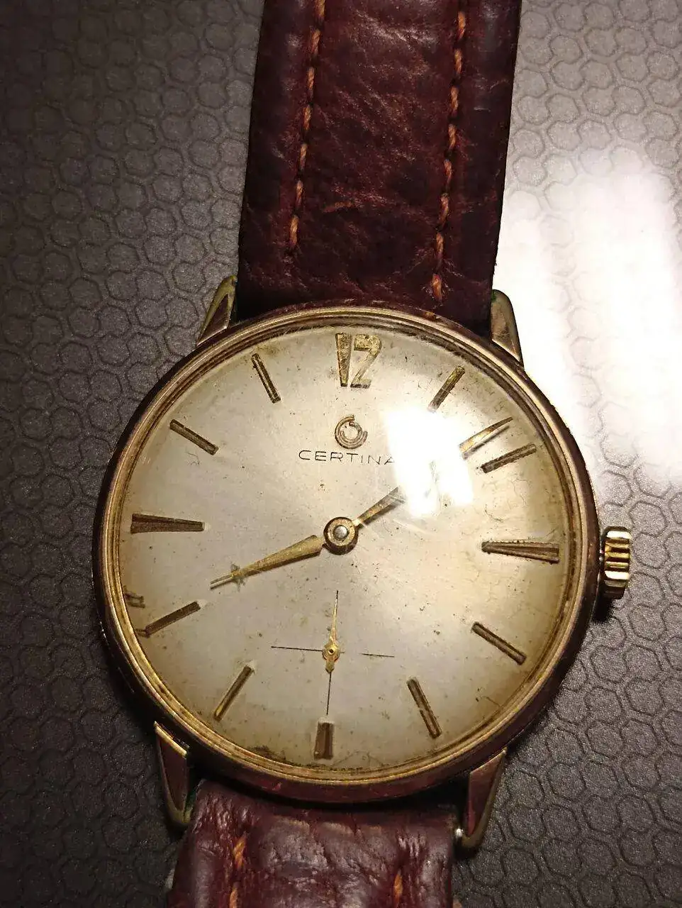

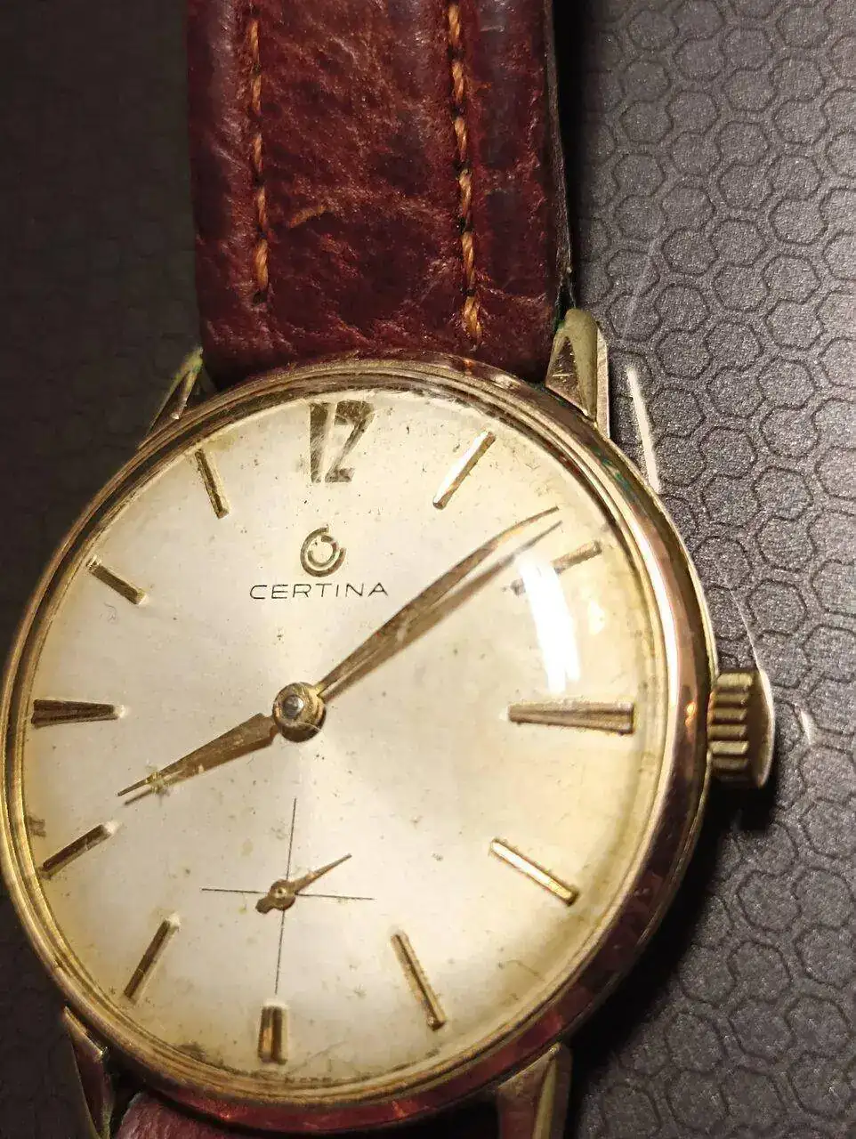

Tras unos meses de afición relojera, pregunté por casa por los relojes de mi difunto abuelo. Por suerte, mi padre tiene guardado el Certina que usaba mi abuelo a diario. Sigue funcionando (ayer le di cuerda), pero mi idea es llevarlo a un taller de relojería para revisar el mecanismo, ajustar y adecentarlo estéticamente (rayones en el plexi, suciedad dentro de la esfera, etc). ¿Creéis que es algo factible de realizar? ¿Qué presupuesto consideráis que es razonable?
Me preocupa que si ha entrado suciedad dentro de la esfera, significa que no es nada hermético. Además, la corona parece que se mueve mucho. Os dejo un par de fotos del reloj:
Perdonad el desconocimiento, pero también se observa mucha curvatura en la aguja minutera. ¿Es algo normal de estos modelos?
Muchas gracias.

Pués posiblemente cómo dices no sea hermético, pero entra dentro de lo normal en un vintage y duraban muchos años usándolos a diario, también es posible que debido a eso mas que suciedad sea humedad lo que tiene dentro, búscale un sitio seco para guardarlo
En cuánto a si es factible hacerle lo que quieres pués claro que si, otra cosa es que a no ser que sea una referencia especial lo normal es que te salga mas caro de lo que vale el reloj, pero estando por medio el tema sentimental pués es una valoración muy personal.
Para empezar buena cosa es que funcione, no habiendo piezas rotas pués se supone que vale con limpieza de pzas. y cambio de aceites, pulir plexy (o cambiarlo), arreglar esas agujas y limpieza de caja y esfera, aunque si son manchas de humedad... la esfera quedará ponible, pero limpia del todo no creo.
Lo dicho, es cuestión de que te compense el precio pero eso es muy personal, si quieres saber algo mas del reloj puedes poner fotos en el foro Vintage, pero les gusta ver el calibre si no puedes quitar la tapa mejor déjalo
Reacciones: Motortrek y JaviNegu
Por supuesto que merece la pena recuperar el reloj de tu abuelo!!!!
Ese reloj lleva un Kf330, un calibre a prueba de bombas.
Mi consejo es que busques un buen relojero que le haga una limpieza y aceitado y lo ponga de nuevo en perfecto funcionamiento.
Con respecto a la esfera.....ni tocarla!!! Un buen aspirado meticuloso, un repaso de agujas y un pulido al plexi.
En cuanto al precio no puedo decirte, hay quien lo hace por 60€ y otros 150 o 200, depende de la confianza que tengas en quien lo haga.
Aún así te recomiendo que lleves el hilo al subforo de Vintage y allí te dirán absolutamente todo lo que necesitas con muchísimo más criterio que yo.

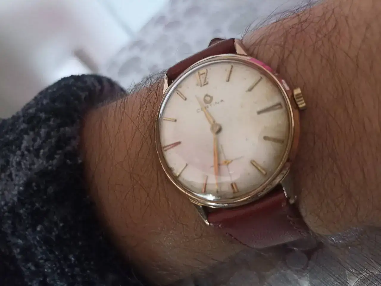

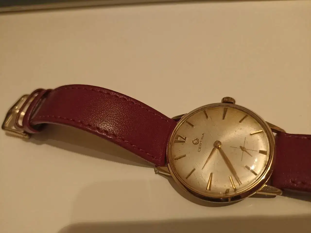

Después de unos cuantos meses, os informo que llevé el reloj a limpiar, ajustar y adecentar. Nada de restauraciones, que también me lo ofrecieron.
En mi opinión, ha quedado bastante bien y es un reloj que tiene un encanto especial, además de todo el valor sentimental que tiene para mí.
Unas malísimas fotos:
Las dos primeras semanas completas (no sucesivas) que lo llevé desviaba menos de -10 s/día (entre puesto en la muñeca y posición de reposo).
Ahora, unos meses después, la desviación es bastante mayor aunque perfectamente usable. Entiendo que es lo normal en estos calibres. Lo voy a llevar unas cuantas semanas seguidas a ver si estabiliza y/o mejora algo. Me gusta llevar los relojes al menos una semana seguida sin necesidad de ajustar la hora.
